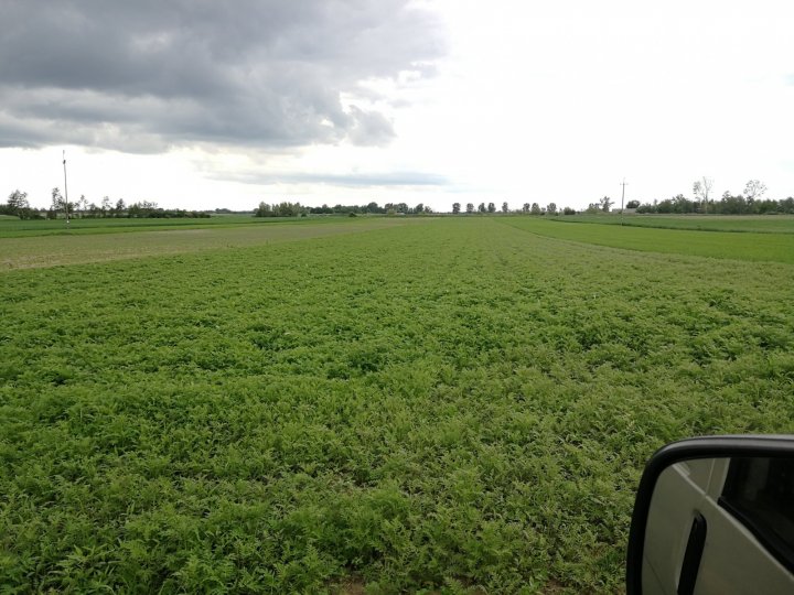

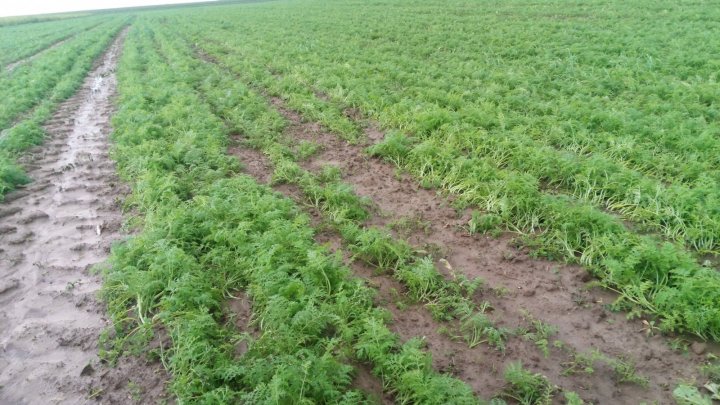

Metazachlor 0,5l/ha w pierwszej dobie po siewie spisał się nie źle. Faceli nie przystopowal. Pole w miarę czyste. I tak Facelia przeskoczyla chwasty

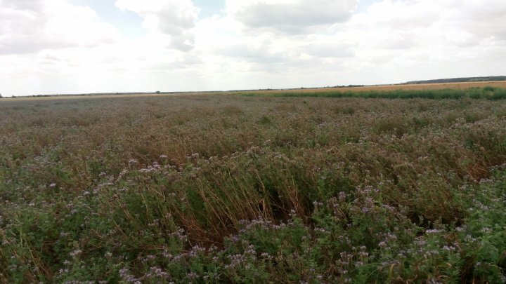

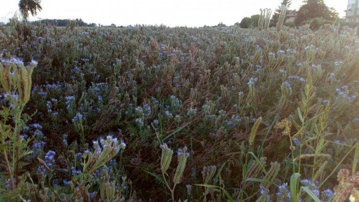

Ja posiałem na dzierżawie na piasku to mała, rzadka i jakaś czerwona się zrobiła i chwastu więcej niż faceli 😀 też kwitnie, nie mam zdjęcia z tej działki.
Zdjęcia z działki na 4 klasie.

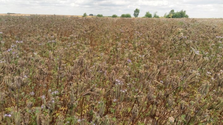

Sklejacie facelie przed zbiorem? Jak tak to w jakiej fazie faceli?
Kosi ktoś dwuetapowo pokosòwka + kombajn?
Jeśli tak to w jakim momencie wjeżdżać pokosòwką i jak długo później leży?
Czy są mniejsze straty przy takim koszeniu niż samym kombajnem?

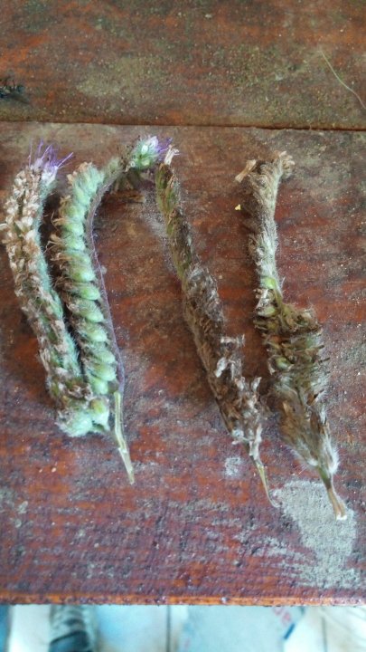

Dolne nasiona muszą być brązowe, trzeba obserwować codziennie. Wszystko zależy od pogody, ale tak średnio to ok. 10÷12 dni. Można przed scieciem zastosować sklejacz.
Dolne nasiona brązowe czyli dojrzałe? I wtedy można skosić pokosòwką? A10-12 dni wcześniej można skleić, dobrze rozumiem?

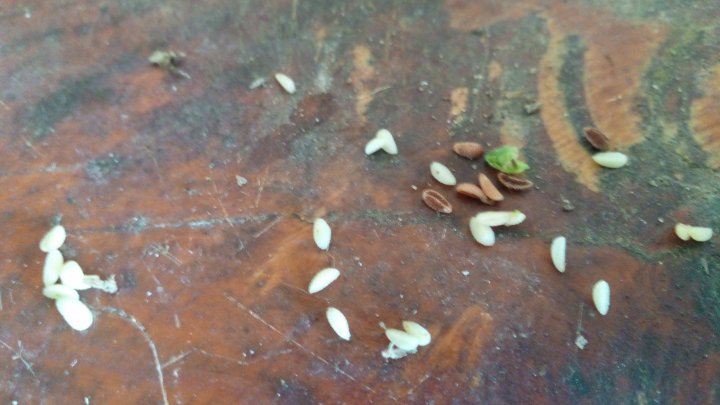

Witam mam pytanko , Zebralem ziarno faceli kombajnem i okazazlo sie ze jest wniej duzo ziarna owsika ma ktos jakis dobry pomysl jak sie go pozbyc zeby zostalo czyste ziarno faceli . przesiac je przez sito mlynkiem czy jakis inny dobry pomysl zeby sie pozbyc tego >?
