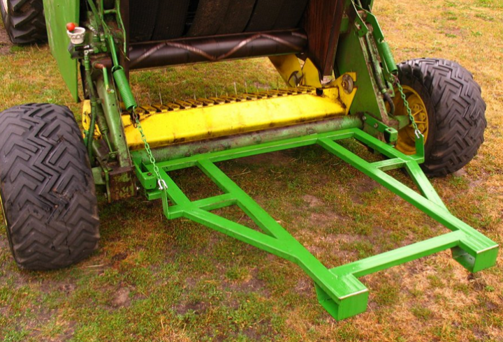

  5. Odbijacz bel własnej produkcji zrobiłem go według wskazówek kolegi radmax tu macie więcej zdjęć bo sporo osób o nie prosiło Zdjęcia Tutaj zdjęcie kolejnego udoskonalenia które polecam każdemu a mianowicie jest to blach zapobiegająca ocieraniu łańcucha o tłok siłownika wtedy gdy ramię jest w górze. Zdjęcia Wie ktoś gdzie dostanę uszczelniacze na ten siłownik?

  16. Czy wykonywał ktoś własnoręcznie odrzutnik do bel w prasie JD 550 i czy mógłby się podzielić wymiarami oraz zdjęciami?? Interesuje mnie rurowy lub taki jak w załączniku pozdrawiam
