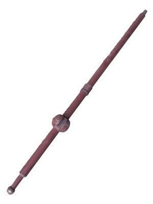

  3. Pytanie dotyczące dźwigni zmiany biegów, stary typ. Kula opierająca się w korpusie, ma rowek aby wygięta dźwignia nie mogła się obracać. W katalogu nie widzę części która wchodzi w ten rowek. Co wchodzi w ten rowek?
  4. Katalog nie przewiduje tu średnic nadwymiarowych - część zamienna kupiona wg numeru katalogowego, powinna pasować bez przeróbek.

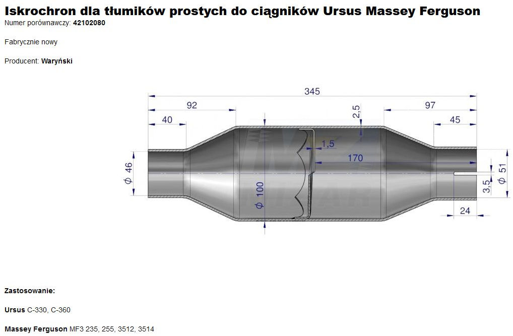

  11. Dlaczego piszesz o dużych wymaganiach. Autorowi zapewne chodziło o łapacz iskier. Kombajn pracuje w warunkach dużego zagrożenia pożarowego. Dla ciągników są dedykowane, np.
