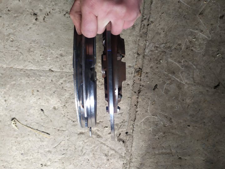

  12. Nic nie trzeba rozpoławiać. Zdejmij wydech, odkreć osłony od wału i sam wał( może być tylko od strony tłumika) osłone od tłumika zdejmij i masz na wierzchu tłumik. Pamiętaj że trzeba roztoczyć koło zamachowe pod nowy tłumik. Stary nie jest dostępny

  16. karol2306
