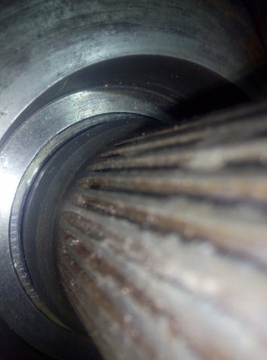

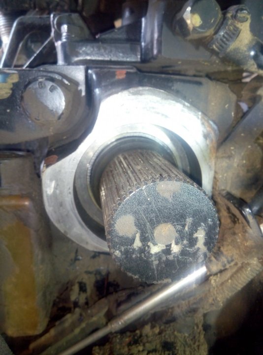

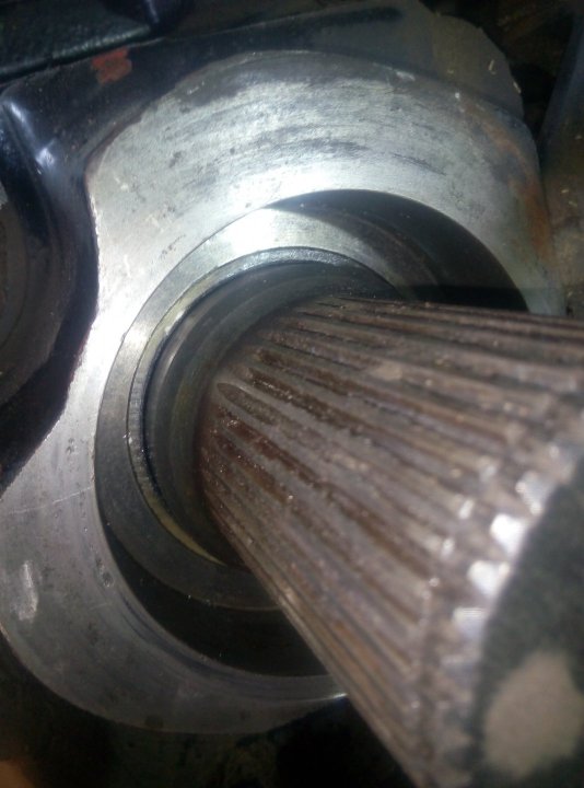

  18. Witam Tuleja z lewej strony wymieniona. Lekko zeszła bo miała spory luz. Z prawej strony luz jest mniejszy i nie idzie jej tak łatwo wyjąć jak lewej. Ma ktoś jakiś patent jak wyjąć tą tuleje?? Poniżej zdjęcie
  19. Ok dzieki. Gdzie zamawiales zamienniki simeringow bo szukalem na necie i nie ma zabardzo gdzie dostac
  20. Dzięki za odp. Wymieniałeś u siebie??? Ciężko wyciągnąć starą tuleje?? Jakieś wskazówki?

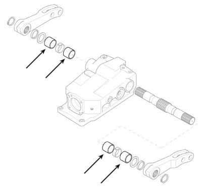

  21. Witam Przymierzam sie do wymiany tulei podnośnika. Poniżej foto. Pytanie da was czy ktoś to robił??? Da rade to wymienić po zdjęciu ramienia i simeringa czy trzeba rozbierać cały tył?

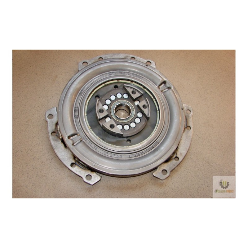

  25. Witam Wymontowałem tłumik drgań i muszę go wymienić. Czy jest ktoś z forumowiczów kto to już wymieniał i podpowie na jaki wymienił?? Czy oryginał czy zamiennik? Znalazłem zamiennik niby firmy LUK ale spawy na zdjęciu są takie jakieś "słabe". Boje się że nie wytrzymają obciążenia u puszczą podczas pracy..
