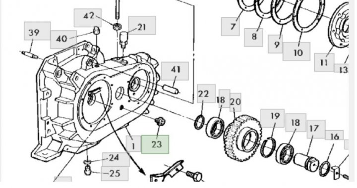

John Deere 2054 - wyciek spod nakrętki przystawki silnika
karol2306 odpowiedział(a) na karol2306 temat w John Deere
Czyli muszę zdjąć koło pasowe (szajbę od przystawki) napędzające całą maszynę kombajnu żeby się do tego dobrać? -
Co masz na myśli "poluzować wszystkie od obudowy łożysk"? Mam go od jesieni. -
karol2306 opublikował(a) temat w John Deere
Cześć Mam wyciek oleju z przekładni przystawki silnika spod nakrętki na (wałku nr 17) zaznaczonej. Zapewne na 99% puszcza oring nr 16. Rozbierał to ktoś?? Da rade wałek delikatnie wysunąć i wymienić oring?? Nie wypadną łożyska i tryb nr 20 po wysunięciu???? Czy w ogóle na rade to wysunąć?? -

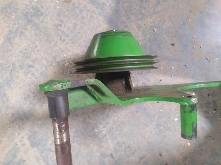

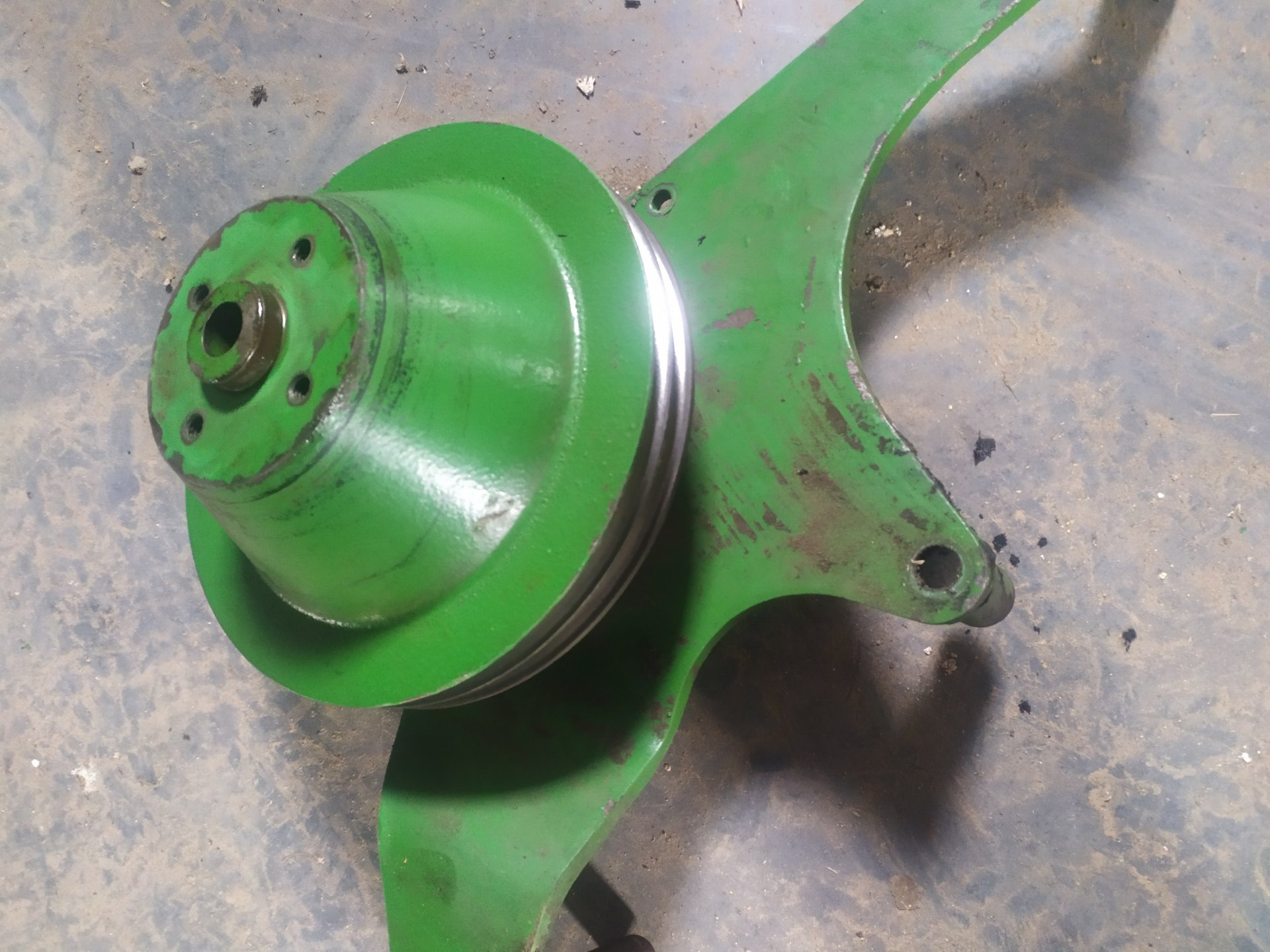

John Deere 2054 - wymiana łożyska koła pasowego wentylatora chłodnicy
Łożysko wymienione. Bez prasy ani rusz. -
Ok to wiem tylko najpierw ściągnąć koło czy od tyłu wybijać wałek? -
Narazie tylko delikatnie młotkiem. Poszedł WD-40 i tyle. Wole dopytać może ktoś to robił niż na siłe to robić. -
Cześć Musze wymienić łożysko w kole pasowym od wiatraka chłodnicy. Zdemontowałem podstawę i kołem lecz za chiny nie chce zejść koło. Rozbierał to ktoś??? Jak to rozebrać? Nie chce na siłę tłuc młotkiem żeby nie uszkodzić. Pozdro -
