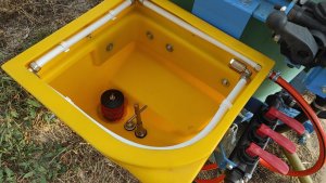

  5. Pokażesz jak masz go podłączone do opryskiwacza?
