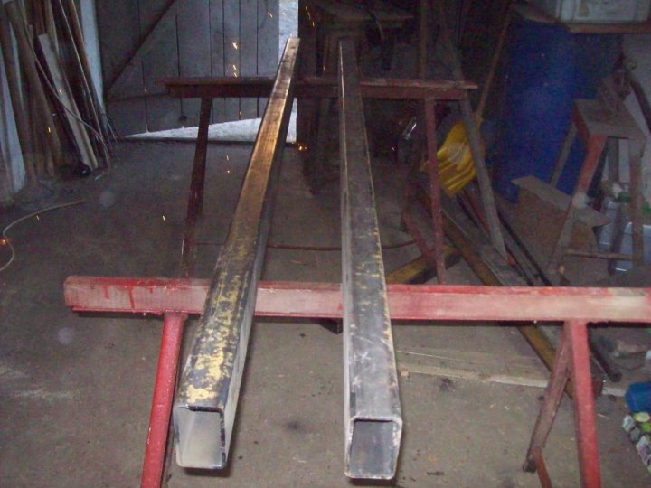

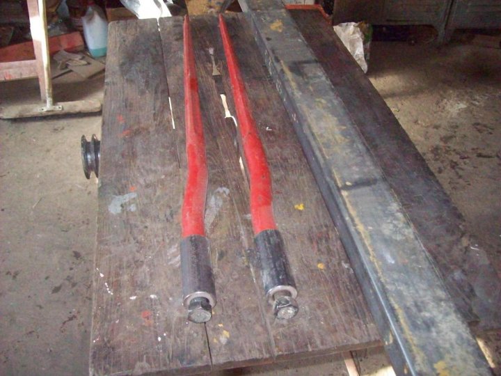

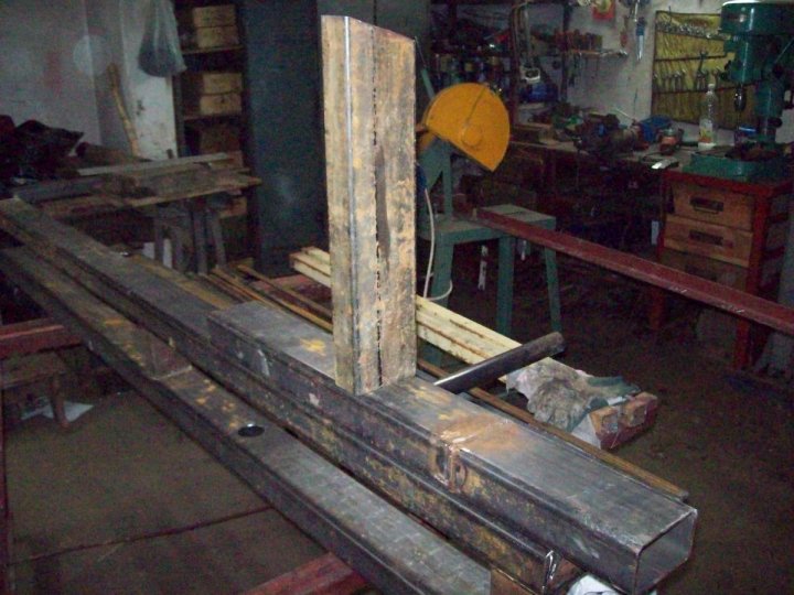

    Misiek w zastępstwie za Władzia czyli akcja ,,Nawóz 2015"

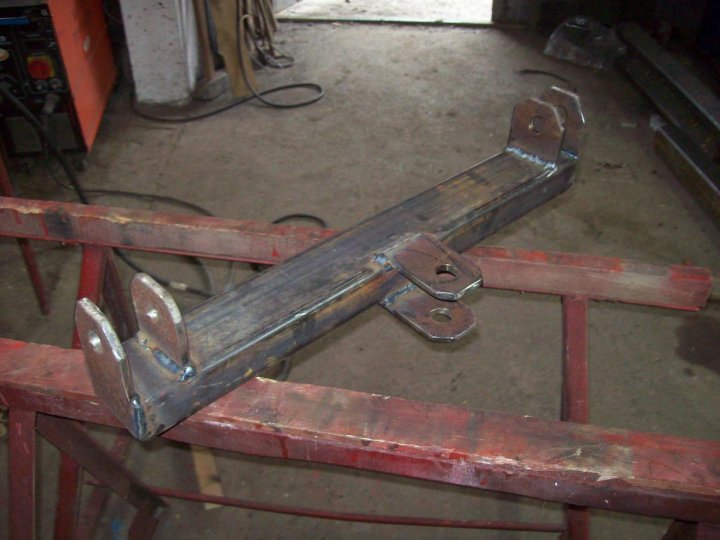

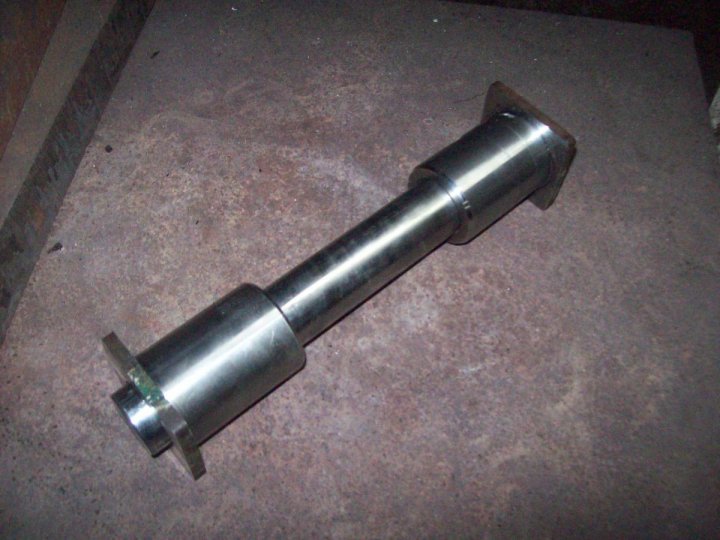

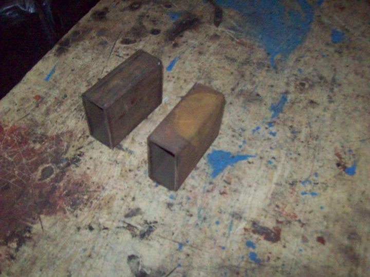

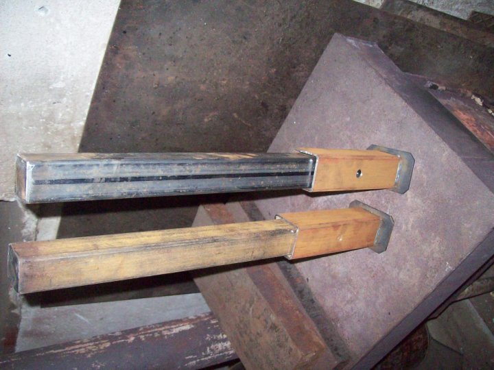

  11. Belka zaczepowa z zaczepem do przyczepy, reszta jedzie do tulejowania bolców Brakuje jednej tulei, stopki gotowe, w przyszłym tygodniu może będzie koniec prac nad ładowaczem

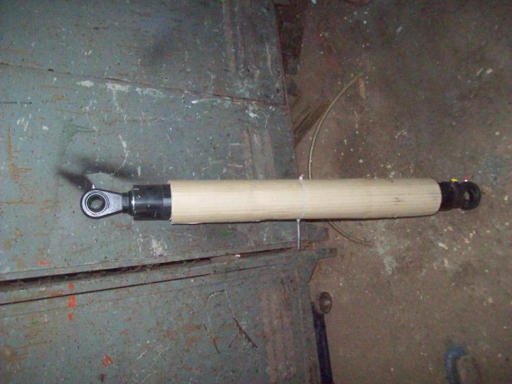

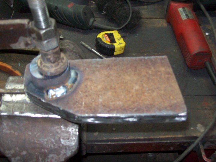

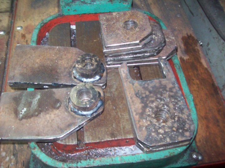

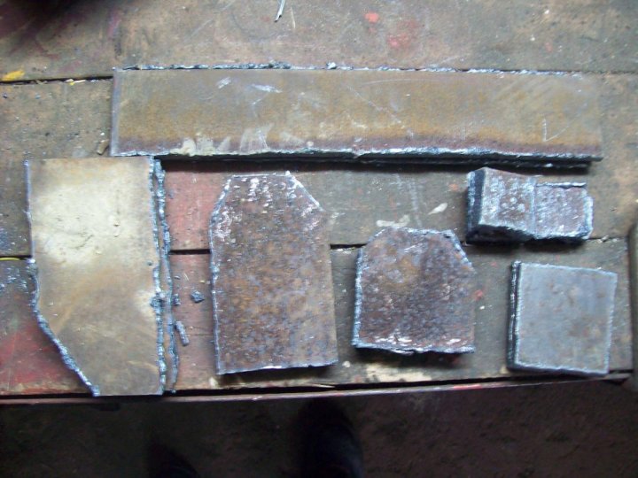

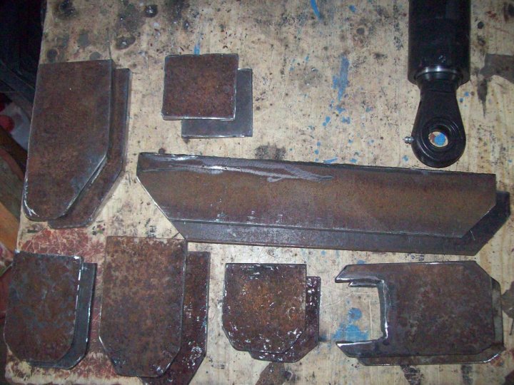

  13. Są niewielkie postępy, dotarł już silownik, blachy powypalane oszlifowane i część już powiercona
  14. piotrp88 - ładowacz będzie podnoszony na siłowniku i samopoziom też będzie o o urwanych szpilkach słyszałem dlatego postanowiliśmy to zrobić na silowniku bo przy nim nie trzeba używać podnośnika
  15. Ładowacz będzie rozsuwany by dostać na strop a tak bela będzie niecałe 2 metry od ciągnika. Bele w przyszłości myślimy robić 100x120 sianokiszonke a słoma siano 120x120.
  16. Chodziło mi o przewożenie bel nie owiniętych, a do owiniętych to w przyszłowści zamiast igieł bedziemy zakladać rury łagodnie zakończone na końcach aby nie uszkodzić foli

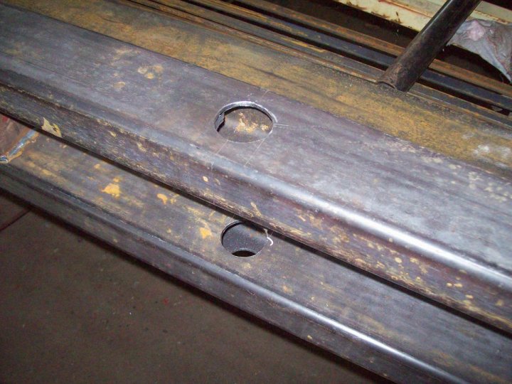

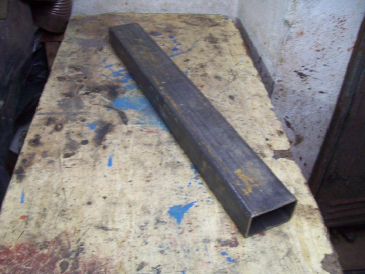

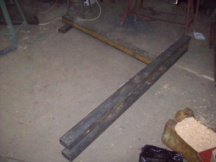

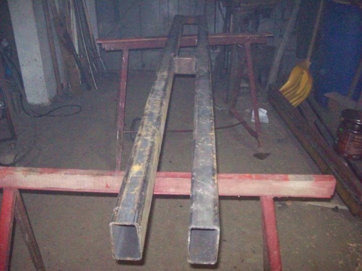

  17. Witam, wraz z tatą postanowiliśmy zbudować ładowacz do bel na tył ciągnika. Ładowacz ma być głownie wykorzystywany do bel siana, słomy i sianokiszonki. W tym temacie będe przedstawiał etapy budowy. Sory za zdj postaram się zrobić lepsze. Igły mają dł. 90cm , są profile 100x60 z których powstanie wieża ładowacza, poprzeczki mają po 80x60 długie 105mm będą wspawane między ,,słupy" wierzy. Z krótkiego profila bedzie belka główna do której przyspawamy uszy z otworami na bolce od dolu.
