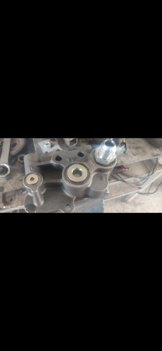

  1. To w jakim celu jest drugi powrót na tym rozdzielaczu? Albo samo wpięcie się w płyte dwoma przewodami nic nie da? Nie będzie krążyć olej?

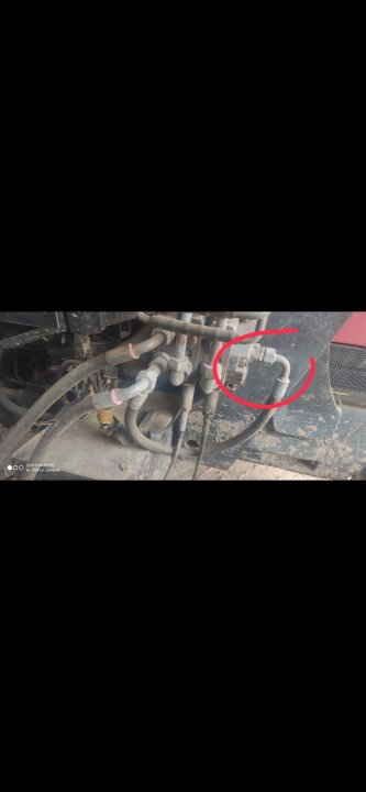

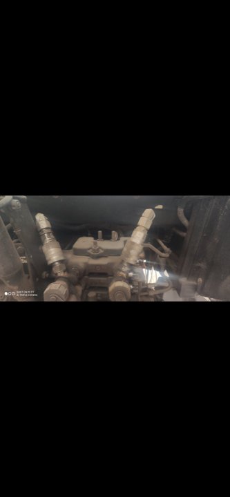

  2. Witam. Użytkuje ciągnik kilka lat, ale denerwuje używanie wajchy wywrotu aby działał ładowacz. Udało mi się zakupić tą magiczną płytkę aby nie wpinać się w gniazda hydrauliczne. I teraz pytanie, czy rozdzielacz który mam przy ładowaczu będzie współpracować z tą płytą? Czy te wyjście z boku to tzw LS? Ładowacz to Manip mp 85 , rozdzielacz commercial hydraulics
