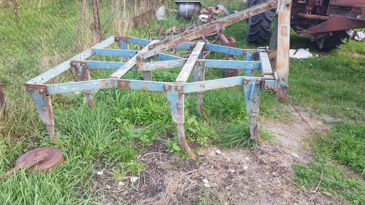

  16. Ten to za ciężki do mojego gruberka. Mam coś takiego o chce z niego zrobic bezorkowca do JUMZA

  20. Pany będę robil wał do grubera 2m. Gruber raczej delikany. 60 z nim latala a teraz Jumz. Mam zamiar zrobić rurowy. Czy wystarcza rurki 5/4cala bezszwowe? średnica 33cm wystarczy?
  21. a wracając jeszcze do tego grubera to chce do niego zrobić wał. pytanie tylko jaki strunowy czy rurowy. jak rurowy to jakiej średnicy rury przy 40cm średnicy wału i ile sztuk. tak samo przy strunowym ile strun i jakie płaskowniki zastosować?
