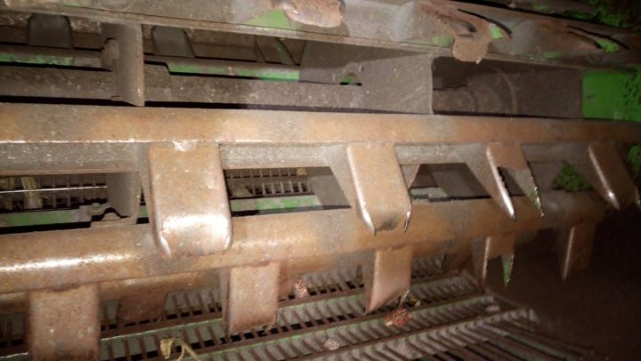

wyważęnie jest bardzo ważne dzięki za tel. ta firma nie robi do deutz-fahra może ktoś coś innego podeśle? -
Witam wszystkich mam pytanie czy ktoś z was robił regeneracje turbo separatora w topliner 4065 albo w podobnych kombajnach u mnie bęben jest już mocno wyjechany a ceny nowych listew powalają. Na zdjęciu dokładnie widać jak jest zużyty. Może znacie jakieś firmy które by się podjeły naprawy lub dorabiają takie listwy.
