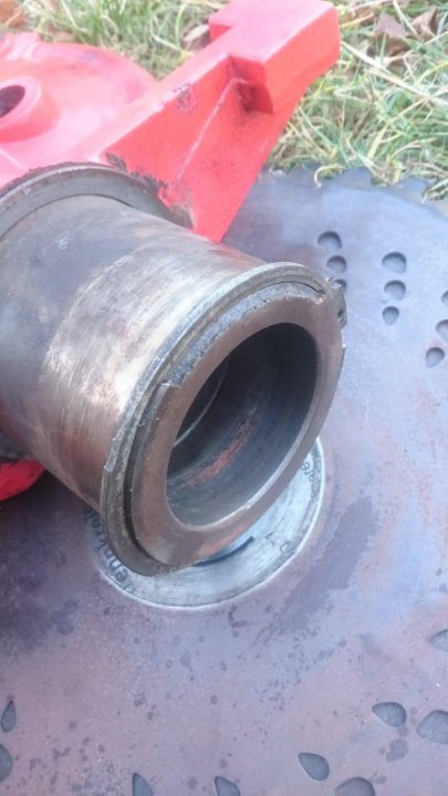

  1. Ostatecznie zostały nacięty nowy rowek oraz wymieniona tuleja na elemencie współpracującym, żeby to się zgrało. Zamknęło się w kwocie 350 zł. Nie tak źle. Przekładnię dorobiono w Golmecie za 1500 netto, jeszcze nowe łożyska i uszczelniacze i naprawa zamknie się w kwocie 2000 zł. Plus ze 30 godzin roboty albo i lepiej.

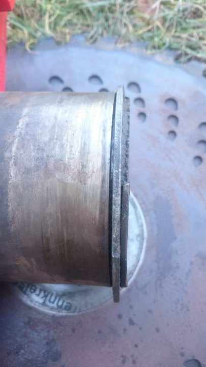

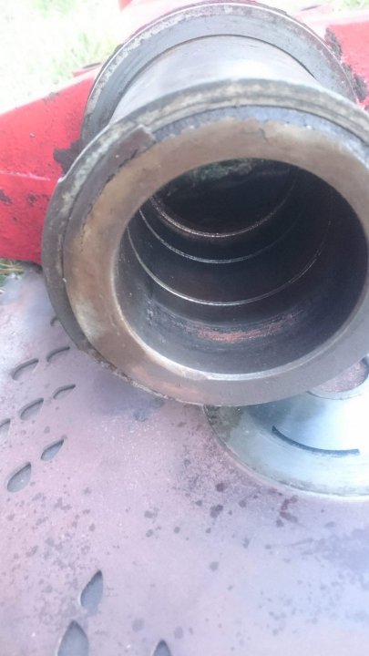

  13. Części, szukam instrukcji obsługi i katalogu części do przyczepy Bss PS2 10.10 ewentualnie książki napraw.

  15. Myślisz, że nie będę mógł zamocować go bezpośrednio do łyżki lub bezpośrednio do ramki? Czy chodzi o zakłócenia pracy samego urządzenia czy transmisji bt do kabiny?
  16. Budowanie własnego urządzenia nie wchodzi w grę, nie znam się na elektronice. Zgadzam się, to musi być coś na zasadzie poziomicy że zdalnym odczytem. A co do tego urządzenia z aliexpress, to może się skuszę, tylko trudno znaleźć wiarygodną ocenę, czy to w ogóle będzie działać. Znalazłem też białoruskie urządzenie, ale jest srogie, 102$ https://mechatronics.by/en/products/accessories/wireless-tilt-angle-sensor-eurosens-degree-bt/ I coś takiego, za 26,5 £ https://www.google.com/amp/s/www.machine-dro.co.uk/amp/angle-tilt-sensor-inclinometer-with-remote-display-pendulum-type

  24. Czołem, po rozebraniu karuzeli zgrabiarki, okazało się że korpus przekładni ma uszkodzony rowek do pierścienia osadczego (Segera) i widać że to był już kiedyś naprawiane. Jak powinno się to naprawić żeby nie trzeba było poprawiać? Korpus jest żeliwny i to w zasadzie jest największy problem. Drugi, to jaką maszyną robi się takie rowki?
