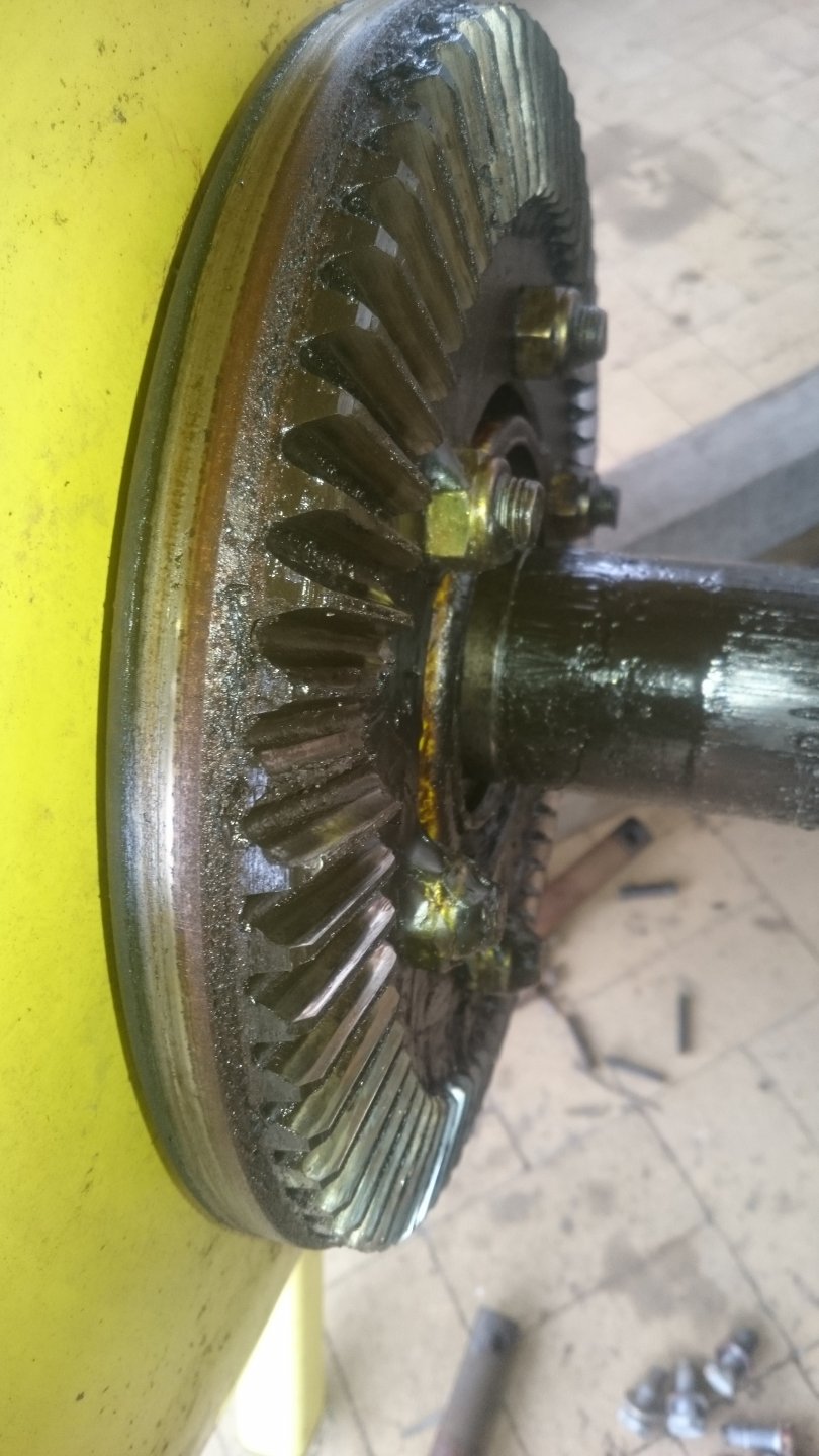

  3. Chyba tak zrobię. Nie możnaby wymienić wyłącznie talerza?

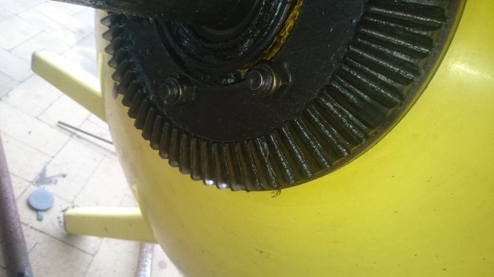

  7. Dobry ślusarz to mi powiedział, że jest niewiele osób w Polsce, które robią przekładnie kątowe, a specyfika materiałowa i wykonawcza tej przekładni uniemożliwia jej naprawianie. Dlatego napisałem tutaj, żeby się dowiedzieć, że może jednak ktoś to naprawia i mi powie, kto. Porada znajdź se ślusarza, jest do bani.

  9. Zgrabiarka do końca pracowała. Rozebrałem zgrabiarkę w celu wymiany tulei ramion i okazało się, że trzy zęby talerza zębatego są uszkodzone - dwa sąsiadujące i jeden po drgiej stronie. Nakrętka centralna była przyspawana, więc komuś musiała się odkręcić i wtedy doszło do uszkodzenia. Nowy talerz kosztuje 2100 zł, nie wiem ile wałek atakujący. Dużo pieniędzy. Czy można wymienić tylko talerz? Czy da się to naprawić, czy ktoś wie, gdzie? Może ktoś dorabia całe zestawy taniej?
