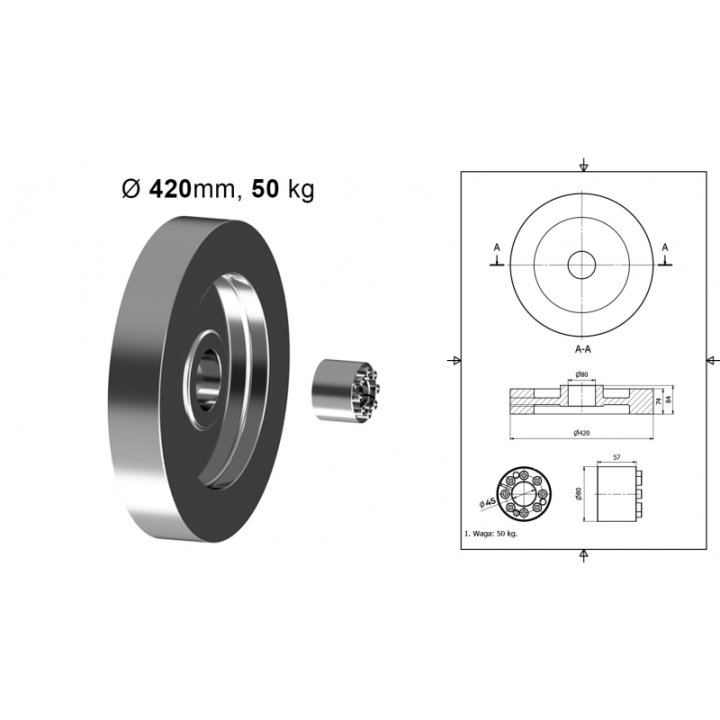

Nie mogłem znaleźć koła w okolicy, odpuściłem dorabianie i kupiłem nowe... Przy okazji okazało się, że jeszcze potrzeba dodatkową belkę obnizajacą hak do przyczepki a to jest w komplecie do koła, więc jest dodatkowa korzyść. Zdążyłem koło - ma 45 z deklarowanych 50 kg. Napisałem do producenta, dlaczego tak, to mi napisali, że podana waga dotyczy koła z osłoną i tuleją związkową...śmiechu warte. Osłona koła jest za to wykonana solidnie, z grubej blachy i takiej w stodole się nie zrobi. Tylko, że mocowania osłony nie pasują i trzeba otwory przesunąć, ot takie to polskie firmy... Myslę, że teraz, jak już wiem, jak zrobić takie koło, jakiej tulei użyć, to może zrobię drugie koło, jak się trafi, to się sprzeda. Otwór pod tuleję jest fi 80, na wałek 45 a szerokość około 57 mm. Nie wiem dokładnie, jaki to producent tulei i model, ale powinno się to znaleźć. Pozdrawiam wszystkich uczestników dyskusji.

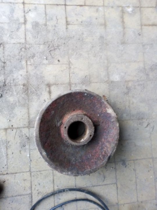

O jakiej piašcie Ty piszesz? Link pokazuje tuleję zacikowo rozpreżną... Ja już się zorientowałem w tuejach. W kole musi być wystarczająco materiału, żeby wytoczyć otwór pod taką tuleję. Czy każde koło bedzie równie dobre? Nie koniecznie. Może trzeba będzie dokupić piastę do roztoczenia pod tuleję i przekręcić do koła. Nie chcę wyważać otwartych drzwi, może kolega Maverick wrzuci jeszcze jakieś zdjęcia koła, jak to zrobił?
Nie rozumiem...Mógłbyś zdjęcie koła zrobić? wtedy widziałbym, co znaczy "przygotowane", bo mnie właśnie o to chodzi, jak dobrać koło i jak przygotować pod tuleję.
No tuleja zaciskowa, ale jak jest koło przygotowane pod tą tuleję? I jaki to typ tulei

Nie wiem, jaka dokładnie miałaby być ta tuleja. Znalazłem podobną w internecie i mniej więcej taka była cena. W sumie to nie wiem po co ta tuleja skoro tam jest na wałku rowek na klin. Może dałoby się to prościej i jeszcze taniej rozwiązać? No z tą gwarancją to fakt...
Koło nowe z osłoną - 1400 zł Koło zamachowe od ciężarówki - 200 zł Tuleja zaciskowa -100 zl Tokarz 200 Wykonanie osłony - 200 zł, Jeżdżenie tu i tam, ze 2 godziny plus paliwo - 100 zł W sumie może wyjść około 800 zł. Wydaje się, że jest o co się bić, czy nie? Może niedoszacowałem? A w ogóle, czy w ciężarówkach bywają takie ciężkie koła? 50kg

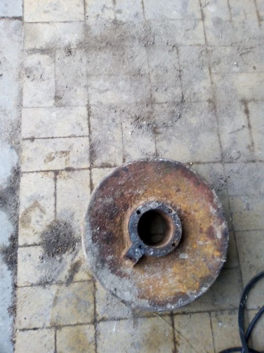

Waży 46 kg, dopiero w domu zobaczyłem, ze jakieś takie niesymetryczne. Za dużo będzie przy tym roboty, chyba sprzedam dalej... Co do tej piasty zaciskowej, to jeszcze nie miałem z nią do czynienia. Czy takie piasty sa znormalizowane? Czy jesli będę miał koło zamachowe od esa, takie jak poniżej, to piasta zaciskowa się przyda? Tokarz i tak będzie potrzebny.

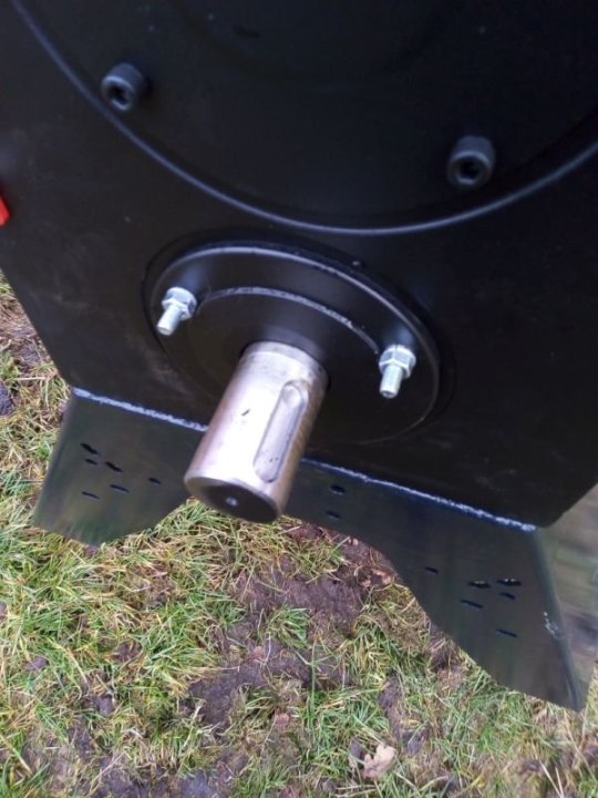

ok, dzięki. Oryginalnie powinno być tak, jak na rysunku, którego do końca nie rozumiem... bo wałek wygląda tak: A z rozpędu kupiłem już takie koło...
Czołem, kupiłem rębak walcowy Remet R150 i chcę dodać koło zamachowe, bo tak doradzają. Oryginalne jest bardzo drogie i będę chciał zaadaptować inne koło. Jeśli ktoś już to robił, proszę o wskazówki, porady. Z góry dziękuję.
