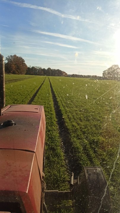

Ja również odpuszczam już pryskanie. Pszenica po kukurydzy jeszcze się nie pokazała, a zaraz prognozują przymrozki także wątpię żeby ten zabieg się udał. Sprzęt umyty, schowany, amen

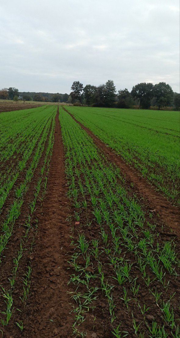

Pany.. zostało mi trochę belkar+kliper i zastanawiam się czy nie zrobić poprawki tam gdzie coś przepuściło.... tylko w etykiecie klipera jest "Środek stosować jesienią, gdy rośliny rzepaku znajdują się w fazie od 1 liścia dofazy 3 liścia (BBCH 11-13)"

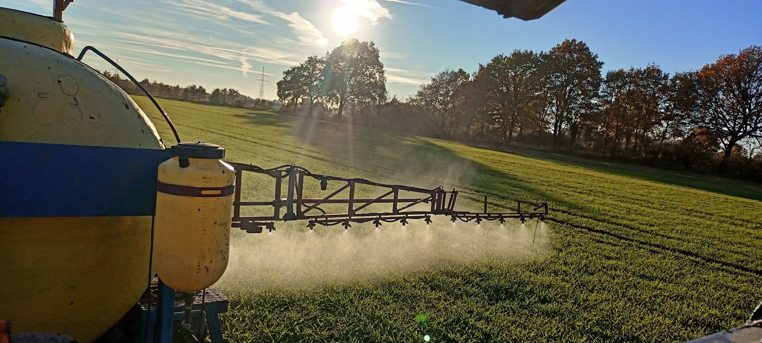

T0 czyli mix substancji tzn zlewek które zostały po poprzednim roku - tak to powinno się nazywać 😅 zrobiona grzybówka plus Robak i trochę siarczanu

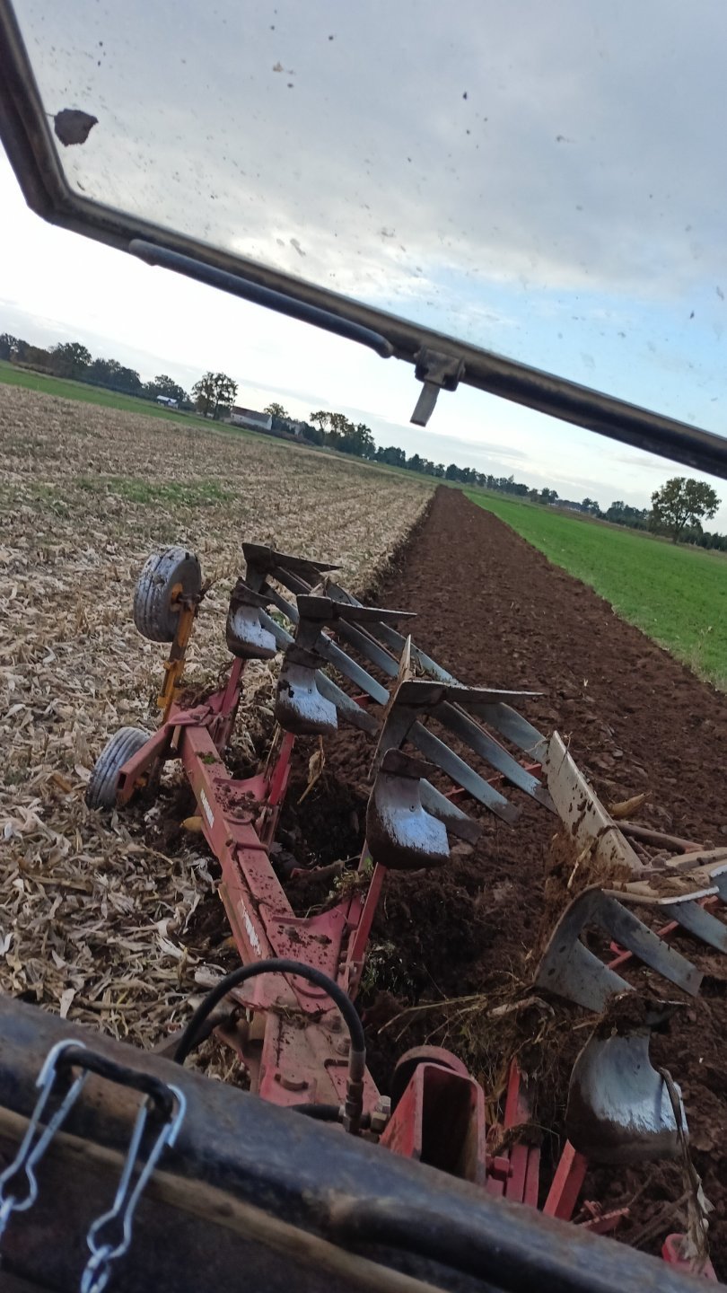

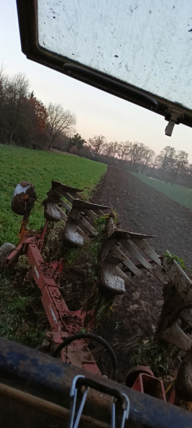

350kg/ha rzucone rozsiewczem i po tym agregat talerzowy. Jadę bezpośrednio pługiem w to... Mam pottingera na wysokiej ramię z przedłużkami także będzie ok

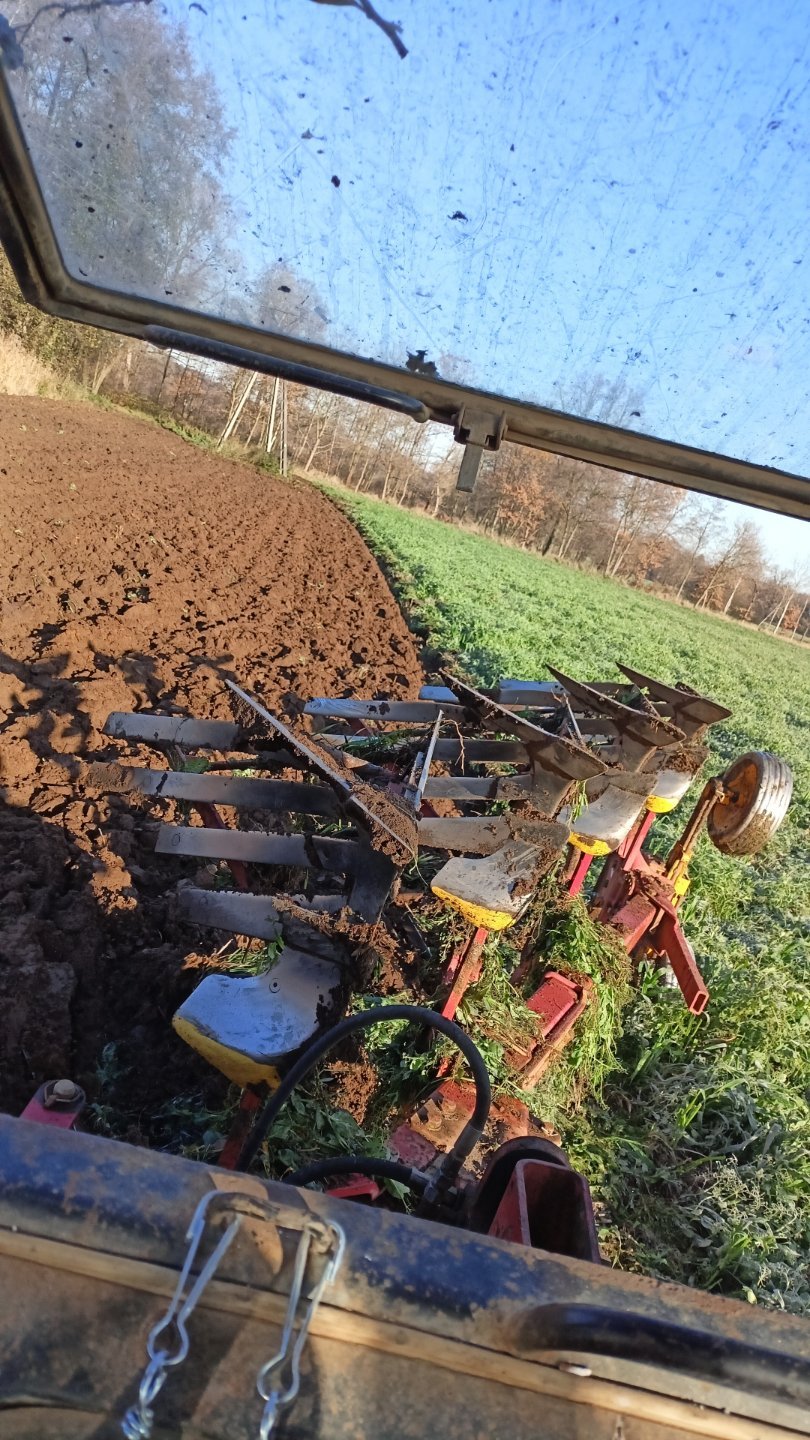

Ciężko mi cokolwiek stwierdzić, bo ja poplonów nie siałem długo, a jak już to nie był to groch... Zobaczymy co z tego wyjdzie .. na dniach planuje wykonać orkę zimową i niech sobie stoi do wiosny
