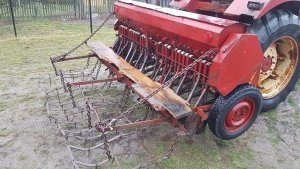

  2. Może i deska słaba ale za to sieje tyle ile się ustawi, przekładnia zdrowa, rolki, denka ok. Może komuś się spodoba
  3. SipmaZ224
    Poznaniak Siewnik
    1800 do negocjacji Lubartów
