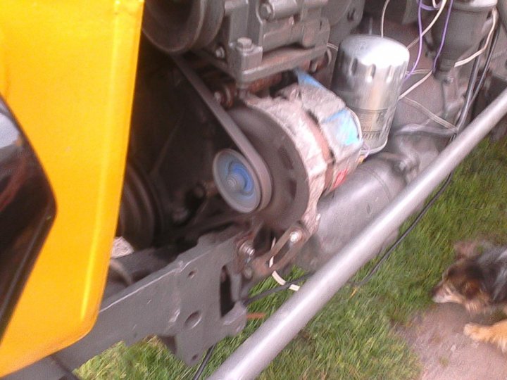

  1. Dobrze że nie kłócicie się o 2mm miedzy bo by były jaja Dawidowi nie jest do niczego potrzebne jaki tam jest otwór bo nie robi altków na codzień więc nie musisz zaraz rzucać że nie ma pojęcia to by było raz a dwa że każdy ma głowe nie po to żeby czapke nosić ale żeby jej użyć. Jak ktoś zakłada alternator to niech wykaże się inwencją twórczą i założy go według swojego pomysłu. Ja dałem tu za przykład swoje mocowanie bo wymyśliłem je w 5 minut a działa do dziś a jak się komu nie podoba to niech robi po swojemu

  6. 5 dostał bo pięknie wyszykowany Szkoda w pole brać

  10. Podłączył się ale nikt mu 2 dni nie odpowiadał. A ta niby oryginalna to jakiej produkcji ? Ja byłbym za tą z Lublina, sam mam i do niej też podłączony alternator i wszystko działa a nic nie przerabiałem. Owszem kable nie za grube ale od chińskich napewno lepsza

  17. Moja porada: dorwij taki http://img08.olx.pl/images_tablicapl/130140279_1_644x461_alternator-do-poloneza-70a-alternator-polonez-radom.jpg, i załóż go tak jak ja. W mocowanie prądnicy pasuje i jedyną kwestią dorabiania był uchwyt napinacza. W tej rurce widocznej jest pręt M10 i na nim dwie zakrętki żeby całość była sztywniejsza. A napinacz tak jak widać ale mój nie jest zbyt dobrym rozwiązaniem bo nieraz drążek przy większym wychyleniu osi lubi przywalić w ten napinacz także możesz zrobić lepszy no i przede wszystkim nie kupuj tych chinoli bo zaraz będziesz wypytywał czemu nie ładuje a taki będzie działał i ew. części masz w sklepach motoryzacyjnych a do tamtego sam Bóg pewnie nie wie gdzie szukać
