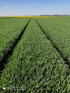

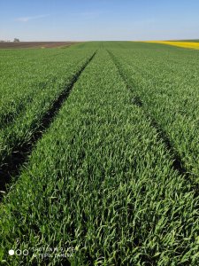

  2. Siana około 170 kg i to za gęsto. Nic szczególnego. Odchwaszczanie jesienią. Wiosna: N1 saletrosan, N2 i N3 saletra - łącznie około 170 kg. BBCH 29 - mikro, głównie Cu i Mn. BBCH 31 - T1 Track 1,2, Tonki 0,15, regulacja - Medax Max 0,4, kolejna dawka Mn.
