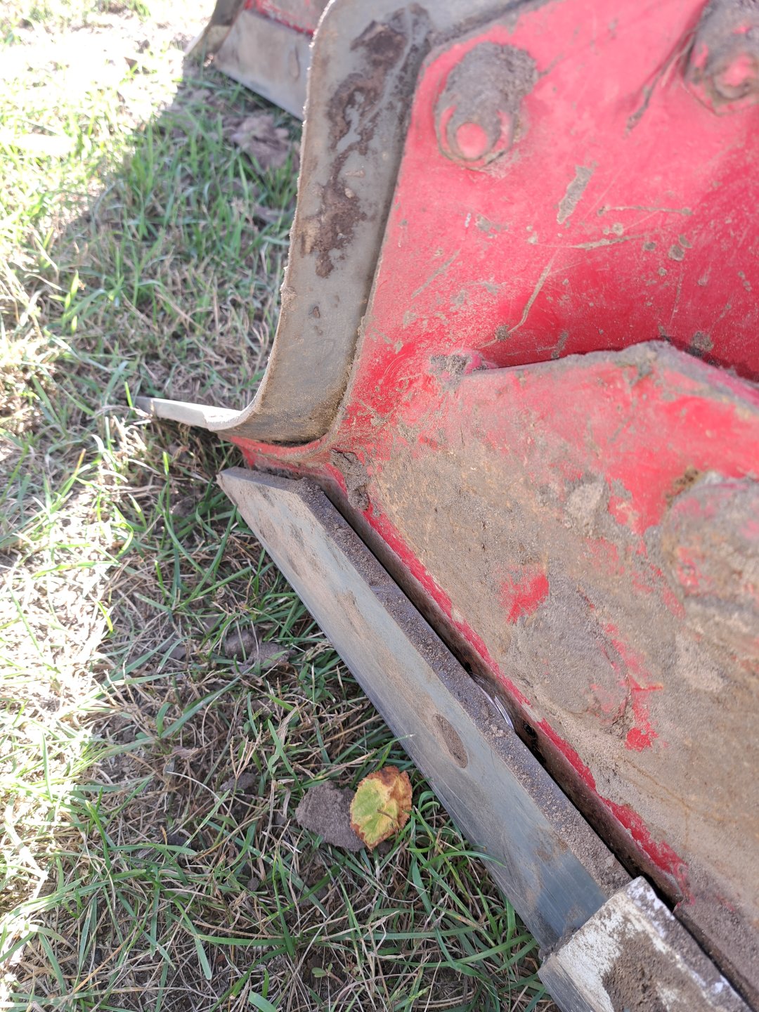

  11. Mam przed domem uprawę 25 arów porzeczki tylko w tym roku kilka rzędów skasowałem aby na jesieni wsadzić odmłodzona. Teraz by to wyglądało tak że od prawej do lewej mam: porzeczka, ziemniaki, porzeczka, łubin na zielony nawóz. To wszystko na tych 25 arów. Moje pytanie brzmi: Muszę wszystko z rozdziałem na uprawy pomierzyć i wprowadzić czy jest jakaś forma warzywnika czy coś takiego aby cały obszar zaznaczyć? A może odpuścić zgłoszenie tej działki do dopłat w tym roku?
  12. Sporo też zależy od klasy ziemi na jakiej chcesz ten owies i od zasobności w glebie. 100kg/ha nawozu PK trochę wygląda skromnie bo owies lubi potas. Jak ziemia klasy IV lub III to można azot w całości przedsiewnie. Jednak około 60 kg czystego składnika to sensowna górna dawka. Jak więcej azotu lub słabej klasy grunt to lepiej dzielić przedsiewnie i pogłównie jak kolega wyżej radzi pod klos. Wszystko i tak zweryfikują opady lub ich brak.
  13. Prawdopodobnie łubin Karo.
  14. Ad1. Według tabel te schematy łączą się ale musisz pamiętać że do końca roku kalendarzowego nie możesz wykonać orki. To że teraz chcesz tylko talerzować nie ma znaczenia. Pamiętać należy o rejestrze zabiegów agrotechnicznych. Ad3. Możesz rozsiać rozsiewaczem, ważne żeby mieszanka roślin powschodziła i to w odpowiedniej proporcji bo gdzieś o tym też była mowa. Ad4. Według tabel te eko schematy nie łączą się. Ad2. Trudno powiedzieć, ilości takie aby były widoczne na polu oprócz chwastów i w odpowiedniej proporcji. Nie można też stosować oprysków i chyba nawozów w ekoschemacie miododajnych roślin.

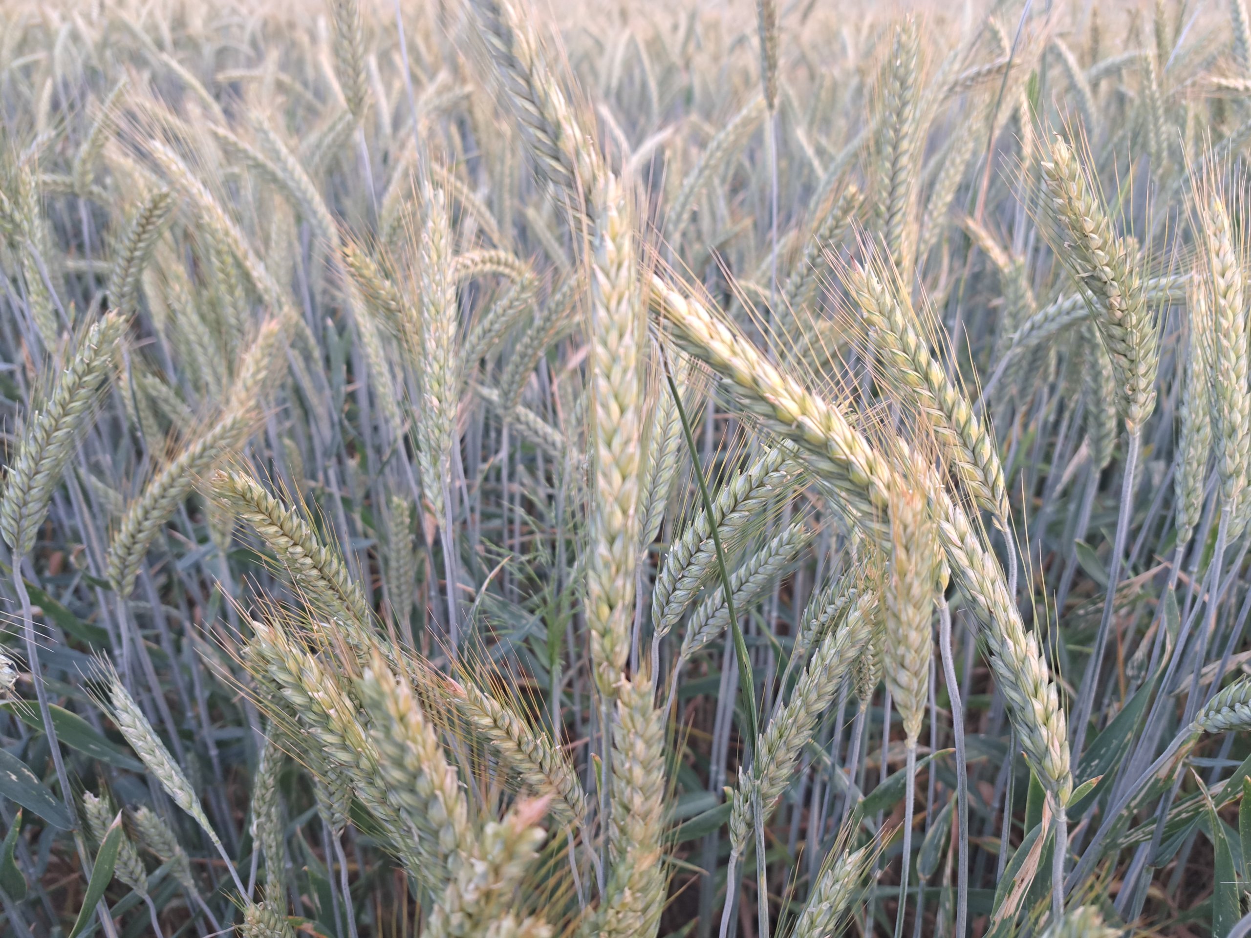

  24. Podpowiedzcie proszę czy na tych kłosach widać oznaki chorób grzybowych czy to normalna kolorystyka i też porze?
