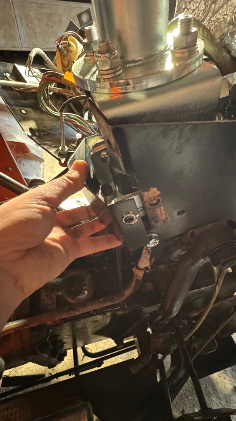

  4. Mocowanie orbitrola kupiłem u konkurencji, i pasuje elegancko. Więc uruchomiłem wspomaganie. Ale jest poważny problem. Koła skręcają tylko jakieś 5 stopni w prawo, i 5 stopni w lewo. Tak aby. I tak się skręci do końca w prawo czy w lewo, do drży ciągnik. I pompa też, tak jakby miało opór. Coś nie halo jest z tymi siłownikami.
  5. Mój to jest fabryczny Ursus 2812 pomostowy, bez kabiny. Taki był fabryczny. Ta blacha idzie w tym miejscu , trzeba będzie ciąć mocowanie aby ją przykręcić. Tak samo ta śruba przelotowa co idzie przez mocowanie. Dali 160mm, a ona jest za krótka.
  6. Tej blaszki co na foto, też nie można przykręcić. Widać jak mocowanie nie pasuje. I musiałem poskładać po 4 podkładki pod oryginalne śruby od kolumny. Bo inaczej były za długie, nie szło wkręcić tak głęboko.
  7. I nadal tej klapki nie idzie założyć, co jest na dwóch śrubach przykręcona. A widziałem u konkurencji, to mają inaczej cale mocowanie rozwiązane. I wszystko ładnie pasuje, nawet ta blaszka.
