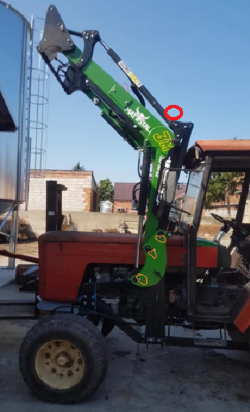

Umiejscowienie przednich lamp roboczych w ciągniku z turem
BKK odpowiedział(a) na qkohe155 temat w Instalacja elektryczna
Zauważ, że założyciel wątku próbuje kupić dobre lampy w cenie pudełka zapałek. Kłania się czytanie ze zrozumieniem... -
Natomiast przy spocie dostajesz jedną jasną plamę i szarość dookoła. Dobrze dobrany flood nie odbija się się od wszystkiego, chyba, że pracujesz w fabryce polerowanej stali nierdzewnej lub luster. Ja zakładam WAŚ'ia od ponad 10 lat i jeszcze nie miałem reklamacji, ani problemów. Z innymi, też krajowymi procentami już niestety tak. Od jednego tylne lampy zespolone się rozklejają i zaciągają wilgoć. Od drugiego urywają się śruby montażowe, bo nie są nierdzewne i korodują... Z produktami pierwszego wymienionego nigdy nie miałem tych problemów. PS. W tej chwili WAŚ wypuścił nową serię tanich lamp roboczych. Wymieniałem jej numer wyżej, można znaleźć. Kosztują tyle, co chińczyki, bo w okolicach 100 zł. A deklarują 2000 lm, co jest całkiem niezłym wynikiem. -
Ja między innymi oświetlenie zakładam w maszynach już dobre kilkanaście lat. I mając opcje dobrze, albo tanio, to wybieram dobrze, ale za rozsądne pieniądze. Ty wybierasz opcję tanio łamaną na podcieranie d*py szkłem. A tutaj nie da się osiągnąć przyzwoitego efektu. Tanie lampy mają w tej chwili żywotność maksymalnie dwa lata. A kiedyś miałem zamontować takie, w których diody zaczęły padać przy trzecim włączeniu. Ale klient chciał tanio... Do tego pozostają takie parametry, jak ilość światła, jego natężenie, kąt świecenia, równomierność... Tanizna nie zapewnia nic z tego. Poza tym lampy, to nie są bułki, które kupujesz codziennie. A sam proponujesz lampę w podobnej cenie. Czyli według ciebie oświetlenie punktowe spotami pola pracy jest lepsze, niż floodem? Ciekawe... -
Wydaje mi się, iż w tym przypadku estetyka powinna ulec praktyczności. Więc lampa na środku nie powinna być traktowana, jako szpetna, a jako użyteczna. Lightbary też montuje się centralnie. Widzę, że masz zamontowane najtańsze na rynku źródła światła. Z ich jakością, ilością światła i przede wszystkim trwałością jest fatalnie. Ja takie zrzucam ( u mnie, bez względu na stan kończą zawsze tak samo - wywalam środek, a obudowę odzyskuję na aluminium do skupu), montuję znacznie lepsze (niestety znacznie droższe), ale efekt jest taki, że nikt nie żałuje. Ja stosuję światła z naszej polskiej firmy WAŚ. Strona - was.eu. Mają bardzo dobre parametry, a cenowo są tańsi, niż markowe lampy "ze świata". Za najrozsądniejszy wybór w tej chwili uważam ich lampę roboczą dającą 4000lm (to bardzo dużo, dwie zastępują większą ilość słabszych). Założyłem ich już grubo ponad setkę klientom. https://www.was.eu/pl/lampy-robocze/w14470/458 Kosztuje około 260 zł/szt. Są też słabsze i mocniejsze pod względem ilości światła w tych samych obudowach. To złoty środek, bo słabsze kosztują niewiele mniej, a mocniejsze są już znacznie droższe. W tej chwili wypuścili też nowe serie tańszych źródeł światła, których ceny oscylują w granicach porządnych chińczyków. Seria W302. https://www.was.eu/pl/lampy-robocze/w14470/458 Te lampy będę dopiero testował. Na środek możesz dać lampę W136/seria 4. Jest na tyle wąska, że spokojnie zmieścisz ją w linii dachu inie będzie przeszkadzać. Chyba znalazłem najlepsze miejsce dla lamp. Na siłownikach, mocowane na obejmach. Będziesz mieć światło zawsze w pole robocze przystawki i nie będzie zasłaniane przez ramiona. Do tego proponowana lampa na środku kabiny i powinno załatwić sprawę. -
Straszna bzdura! Rozproszone służą do szerokiego oświetlania pola pracy wokół maszyny, a skupione mają świecą punktowo i na większą odległość. Światła mają zupełnie inne zadania. Ja bym spróbował zamocować te lampy na środku kabiny tak, by świeciły między ramionami. Lub nawet jedną centralnie. Jeśli się sprawdzi do świecenia na pole robocze, to dołożyłbym jakieś rozproszone na rogach kabiny świecące mocno na boki. Powinno oświetlić boki i przód po bokach. Niestety cieni z ramion się do końca nie uniknie. Jakie lampy kupiłeś/zamierzasz kupić? Jakieś tanie chińczyki, czy coś markowego? W kraju jest kilku producentów robiąc dobre lampy. Pozostaje jeszcze możliwość montażu lamp na ramionach. Nie jest to trudne, trzeba tylko odpowiednio osłonić lampy, a przede wszystkim mądrze poprowadzić przewody. Złącze na przewodzie zawsze można założyć, żeby nie było problemów podczas odłączania przystawki. -
