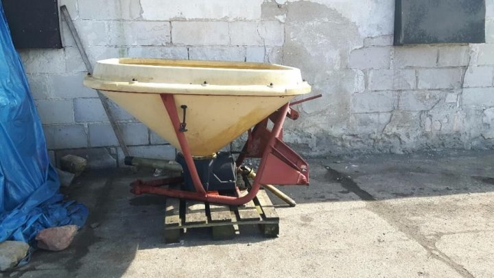

  5. Sprzedam rozsiewacz VICON 600 KG cena 700 zł. Rozsiewacz w dobrym stanie. Rama dodana tak by można było doczepiać do ursusa 360. Woj. pomorskie. Szczegóły na priv.
