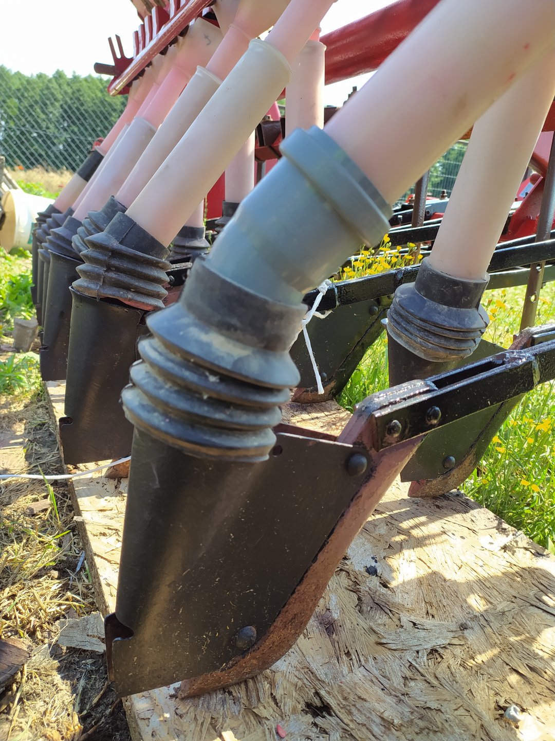

  3. Pasuje bez klejenia, kolanko założone razem z uszczelką
  4. A takie coś wymyśliłem może komuś się przyda 😁
  5. Ot i do takiego samego wniosku doszłem, poszukam z dociskiem, a że będzie chodził w agregacie z 912 to pasuje żeby w miare lekki był siewnik a wydaje mi się że poznaniak do takich należy...a ze skrzynią idzie ogarnąć, narazie była by ori a może by coś pomyślał żeby ją powiększyć

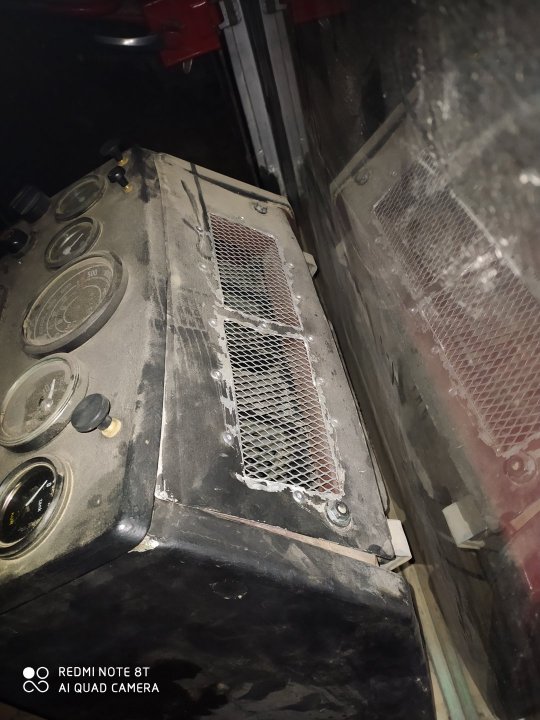

  16. Nie ma problemu, zmontowane i działa, ale powiększony jest wylot w górnej części tam co jest wylot na szybę a powietrze bez problemu zasysa z otworów między szybą a obudową zegarów chociaż jak by posiedzieć i pomyśleć to może i nawiew na nogi by zrobił🤔🤔 poza tym jestem zadowolony, parę chwil i nagrzane🙂
  17. Witam, fotki poniżej. Zastosowałem nagrzewnicę od lublinka, do tego zawór 1/2 cała i 2 złączki i przewody, nagrzewnicę kupiłem na złomie za 60 zeta, myślę że 40 zł wystarczyło na resztę akcesoriów i browar🙂. Minus tutaj jest taki że pasuje dołożyć jeszcze od lublinka sterowanie do silników, bo tam jest 4 przełożenia prędkości ale że jestem trochę leniwy reguluje zawodem na przewodzie. W zasadzie wszystko pasuje i grzeje ok, trzeba tylko dorobić nocowanie. Zostawiam dla potomnych, jak ktoś ma dosyć oryginału. A i trzeba trochę powiększyć otwór wylotowy bo przez oryginał kiepsko dmucha😄

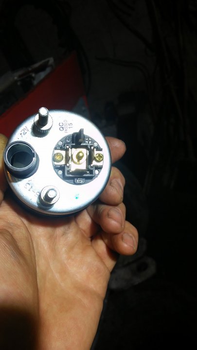

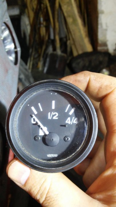

  19. Ogólnie coś pokazuje przy podłączeniu żółtego i niebieskiego pod - i G, i nawet zbytnio nie przekłamuje aczkolwiek nie jest to taki jak powinien

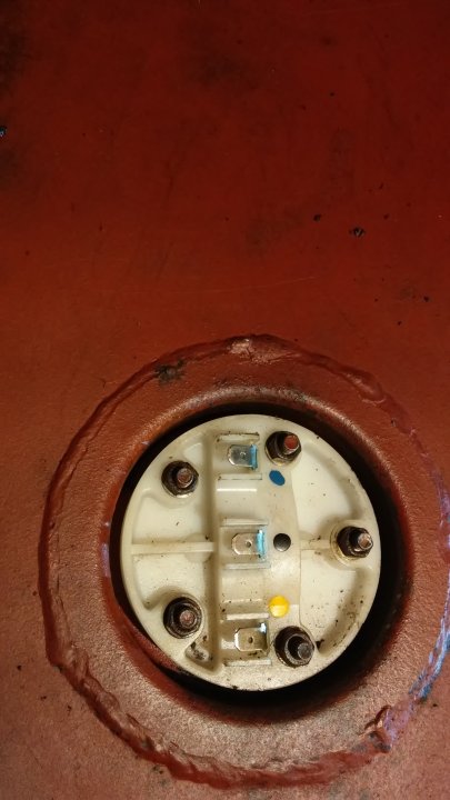

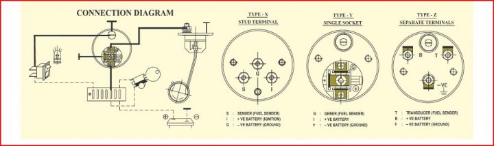

  20. Z tego co udało mi się ustalić to na pływaku odpowiednio kolory kabla niebieski czarny i żółty, w oryginale czarny to minus a dwa pozostałe do wskaźnika, natomiast u mnie podłączenie na wskaźniku to opisane na zdjęciu poniżej, oznaczenia u tego producenta są takie same dla wskaźników paliwa i czujników temperatury oraz ciśnienia także jak ktoś takowy posiada to wiadomo co i jak, kwestia tyko właściwego podłączenia miłej zabawy

  23. Witam, ursus 912, pływak w zbiorniku na 3 piny,zegar też ale jak to porawnie połączyć? Bo niby podłączyłem plus do wskaźnika i pod 2 pozostałe piny podpięte są piny brzegowe z pływaka i coś niby pokazuje na sucho jak poruszam pływakiem ale jak jest w zbiorniku to nie pokazuje faktycznego stanu paliwa, ktoś pomoże?
