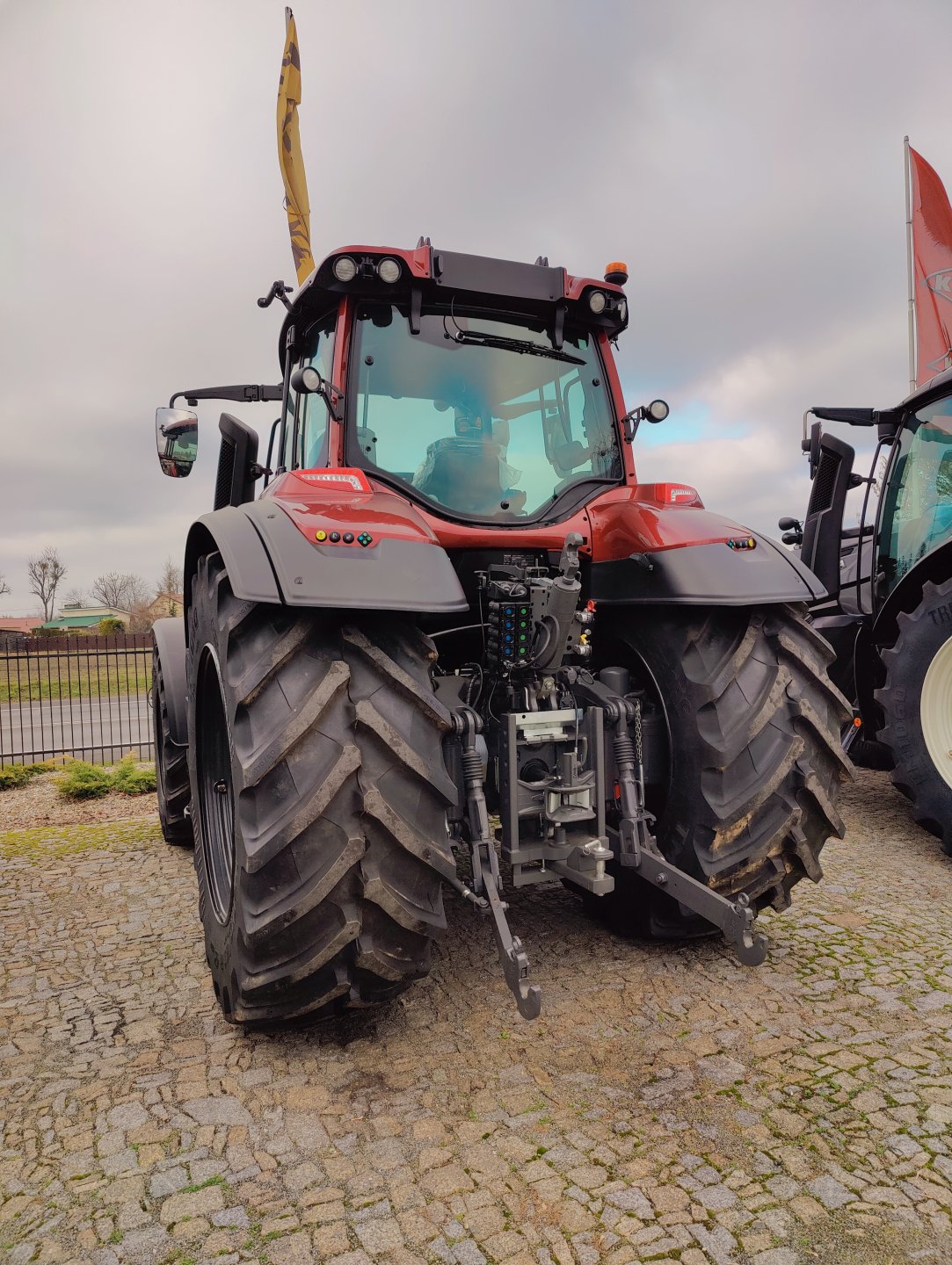

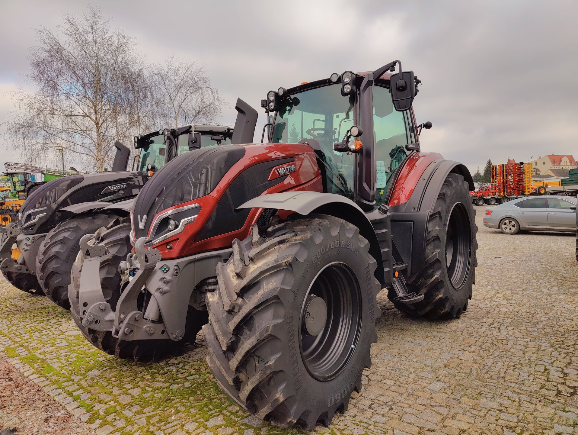

Moja, wtedy jeszcze na placu. Na plus skręt, dobra amortyzacja, wbrew temu co ktoś pisał dobre spalanie i cena/jakość. Wiosną jak kupowałem valtre wyceniałem też John deere. 6r175 nie mieli na placu, więc sprzedawca oferował 6r155, który był droższy niemalże 100tys od valtry mimo że nie miał nawigacji. Także drogo strasznie, daleko wybór padł na valtre. Dodatkowo skłoniło mnie to, że w rodzinie kilka jeździ ale z 4 generacji i wszyscy zadowoleni. W 5 generacji skrzynie już są poprawione, gdyż występował tam błąd konstrukcyjny. ( tak jak wspomniałem w rodzinie mają 4 generację ale tam odpukać ze skrzyniami nic się nie dzieje). Valtra silnik 7.4 litra także w razie kiedyś będzie potrzeba to 200+ można wykręcić. Ogólnie jestem zadowolony.
Ja mam foto

Puma z nawigacją? Na jakich kołach? Ile gniazd hydrauliki? Ja kupując t175 też myślałem o tym że jest to najmniejsza z tego dużego segmentu i zawsze mogę wgrać mapę. Ja mam 5 par hydrauliki, wszystko na elektrozaworach, opony trelleborg 710/60r42 tm1060, tuz 9.5T, pompa 160, przekładnia 50, błotniki skrętne wszystko zależy od wersji, za słabszą wersję bez nawi wyszłoby poniżej 500. -

Ja kupowałem t175 w kwietniu. Oglądałem również claas 650 ale w wyposażeniu jak valtra drożej wychodził. Za valtrą przemawiały opinie ( jeździ w rodzinie sporo i każdy zadowolony. Od t145 do t255). Na pewno na plus osobny zbiornik na olej hydrauliczny. Ja za t175 versu unlimited, czarne felgi, czarna podsufitka, obciążnik na przedni tuż, obciążniki w kołach, nawigacja, mocniejsza pompa, tuz o większym udzwigu i inne pierdoly zapłaciłem 585 net. Początkowo chciałem kupić t155 ale przedstawiciel namówił mnie na gabaryt większy czyli t175. Był to bardzo dobry ruch, teraz nawet twierdzę że mógłby mieć nawet więcej mocy (200+), ale zawsze mogę sobie po gwarancji ją zwiekszyc. Silnik jaki mam to już 7.4L, także jest zapas. -

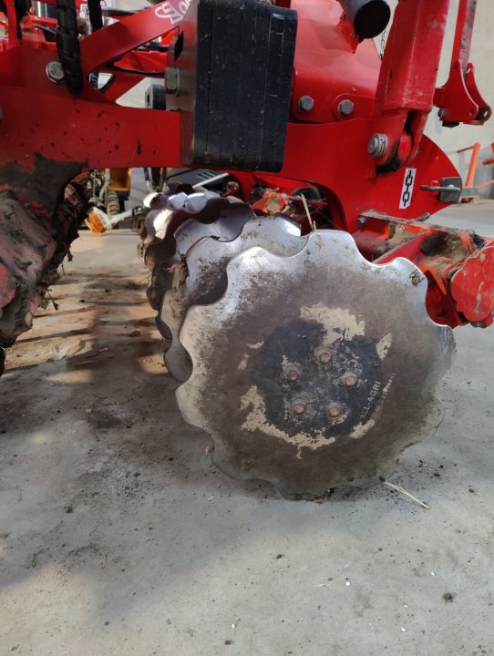

Ciekawy temat a mało odpowiedzi. Ja mam takie jak na zdjęciu, Opall Agri pegas. Z tym że jest to maszyna do płytkiej uprawy i w takiej roli się sprawdza. Talerze mają 10 zębów. Widziałem, że np talerze od rubina mają 8 zębów i lepiej sobie radzi po kukurydzy na ziarno. Podejrzewam, że dużą role odgrywa tu również kat pracy. Pozdrawiam -
