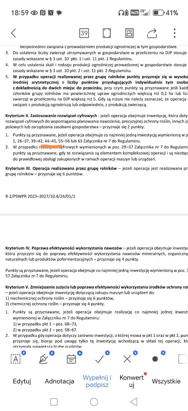

Treść opublikowana przez lysonzi1

  7. Jest to pkt nr 45 i według tego co czytam to dotyczy cyfryzacji albo się mylę.

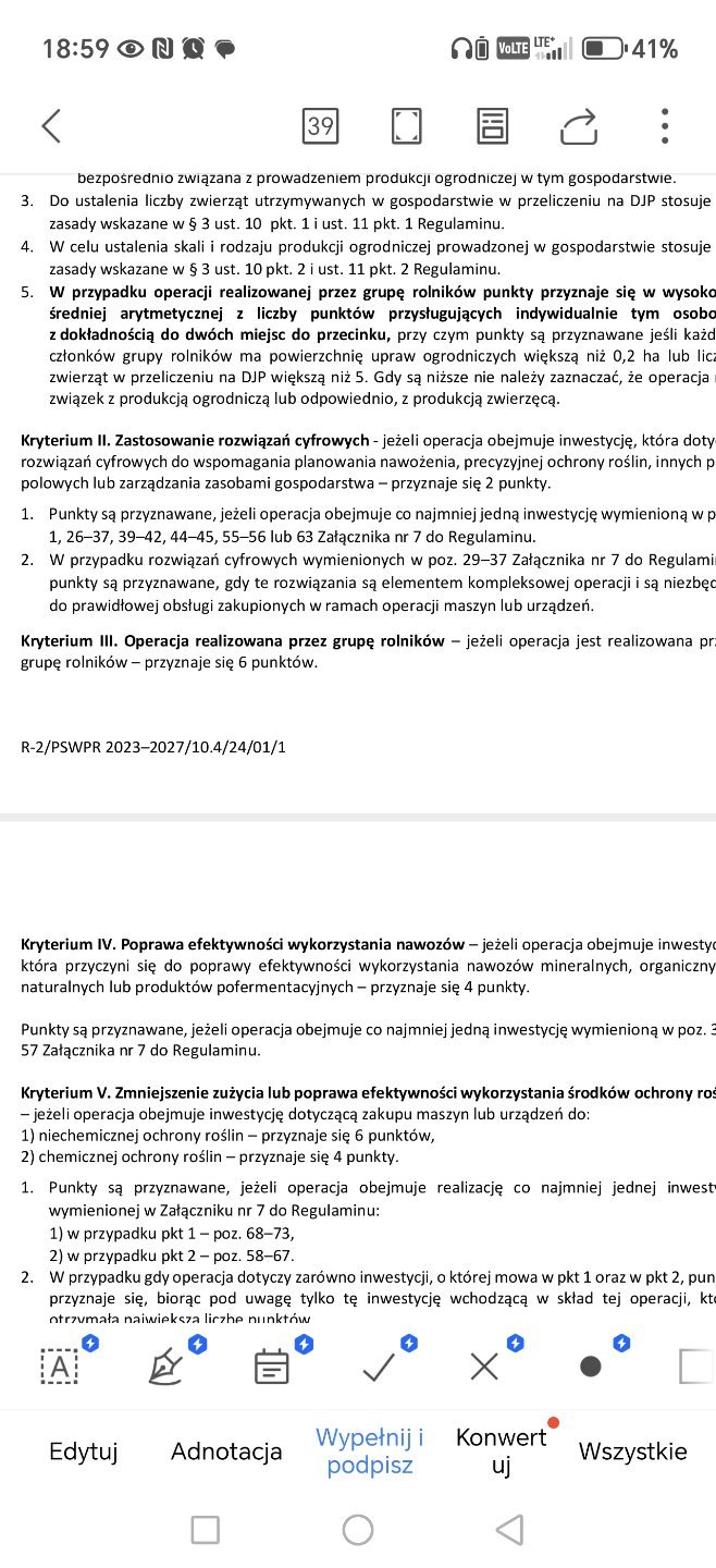

  8. Zastosowanie rozwiązań cyfrowych za 2 pkt. Co tu wybrać przy maszynach na które składam : bezorkowiec, siewnik do kuku, chwastownik, zbiorbik na deszczówkę? Myślałem o punkcie 45 zestaw testowy do pomiaru rownomiernosci rozsiewu nawozów. Tylko, że zestaw składa się z jakieś menzurki, lejka, jakieś pierdoly pytanie czy to przejdzie. Ewentualnie coś innego polecicie z tej kategorii co może nabić punkty?

  14. Panowie co to jest pkt 45. Zestaw testowy do pomiaru równomierności rozsiewu nawozów mineralnych? Ewentualnie co dobrać do kryterium II. Zastosowanie rozwiązań cyfrowych żeby nabić punkty? Maszyny jakie wybieram to siewnik do kuku, bezorkowiec, zbiornik na deszczówkę, chwastownik.
