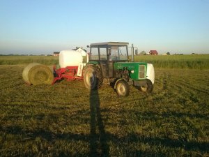

  6. Nie winię bezpośrednio folii, ponieważ używam owijarki z marnym podajnikiem folii, przez co nie da się dobrze wyregulować naciągu. Poszczególne warstwy nie nakładają się na siebie w połowie, co częściowo może osłabiać całą "powłokę". W tym roku prawdopodobnie wymienię owijarkę i liczę na rozwiązanie tego problemu. Piszesz że by uszkodzić folię Silotite trzeba się postarać, ale czy ściągałeś z przyczepy owiniętą belę która, lekko stykała się z inną belą, bądź burtą? Ja w takich sytuacjach często zauważyłem w środkowej części styku lekkie obtarcie, a z bliska widoczne są małe dziurki (czasem 2, 6, albo wcale). Nie byłbym zdziwiony, gdybym nie naoglądał się filmów jak układają owinięte bele na "zachodzie". Kładą na przyczepie bele na leżąco, w dwóch warstwach. Wszystkie stykają się bokami, a mimo to przy podnoszeniu nie widać obtarć, co przy moich belach jest nie do pomyślenia Możliwe że to dzięki odpowiedniej pracy owijarki, albo owijają 6 warstwami folii, a może używają grubszej folii o większej wytrzymałości? Sam ze dwa sezony temu miałem "jakąś folię" którą bardzo trudno było rozerwać, wydawała się grubsza, po 2 warstwach białej folii nie przebijała się zieleń kiszonki, ale znowu miała bardzo mało kleju ;( Dlatego myślę że może być coś mocniejszego od Silotite i ktoś może mi to polecić.
  7. Jak dotąd używałem trochę folii Agriflex (słabo kleiła), a większość owinięte było Silotite. Ogólnie jakość kiszonki z dobrych traw i motylkowych, przy nieuszkodzonej beli (niestety rzadkość) jest dobra. Natomiast problem tkwi w wytrzymałości foli, na owiniętej już beli. Przy układaniu bel chwytakiem, praktycznie każdy najmniejszy kontakt z folią kończy się dziurą. Co więcej zdarza się, że na przyczepie jedna bela minimalnie przylega do drugiej, przy rozładunku musze ją choć trochę podnieść żeby spód nie stykał się z podłogą i można było z nią "odjechać". Wtedy stykające bele, ocierają się i w co drugim przypadku folia się trochę naciągnie i zrobi się kilka małych dziurek. Jednym słowem przy najmniejszych obtarciach bela, o belę, burtę, bądź chwytak lubi się zrobić dziura. Pytanie czy ktoś może polecić inną folię, która wytrzyma drobne obtarcia? Albo 5 warstwowa folia, owijanie 6 warstwami??
