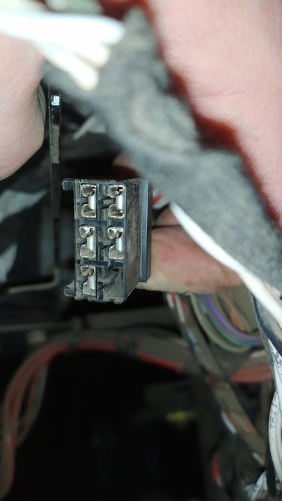

MF 5435-Oświetlenie robocze i wiązka elektryczna
Nowak5425 odpowiedział(a) na 666twardy666 temat w Massey Ferguson
Tak, udało się ale dorabiałem sobie ten brakujący kawałek wiązki. -
Zrobię odkop, ale pytanie do kolegi @666twardy666 znalazłeś wiazke ? W swoim 5425 mam ten sam problem. Rozebrałem plastiki przy kierownicy i jest kostka , która jest połączona z przewodami wyprowadzonymi przy słupkach. Jest jeden problem, ta kostka nie pasuje ani do przekaźnika ani do przełączanika. Wygląda na to jakby powinna być do niej wpięta wiązka która łączyła by się z przekaźnikiem i przełącznikiem. -
