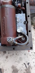

  12. U siebie mam Orlenowski hipol i jest nienajgorszy, nie pieni się jak te axenole i jasole Zawór jaki wystawiłeś?
  13. Buczy to zawór od pompy podnośnika. Podnosiłeś chociaż pokrywę skrzyni, że tak twierdzisz? Ten ciągnik łomoce nawet jak jest naprawiony 😅

  17. A co myślicie o tym? https://sklep.mizar.com.pl/rozdzielacz-podnosnika-c-360-po-regeneracji-46481001-p-24855.html Kupował ktoś?
  18. Odkąd go kupiłem to nie zaglądałem tam, ale cylinder powinien być ok, tylko ostatnio przy podnoszeniu beli coś zawór od pompy zaczyna piszczeć. Wcześniej włączał się dopiero przy podnoszeniu mousera 1000l 🤔 Pewno rozdzielacz, bo dziwgnia od regulacji siłowej się cofa na środek, jak przesunę w tył. Trzeba będzie zaglądnąć tam jak będzie trochę czasu 😉 Z tego co słyszałem to regeneracja nic nie daje (wymiana gumek), ale jak mówicie że nowe nie lepsze to już nie wiem
  19. Apropo podnośnika to u mnie podnosi też jak szatan, ale czasem po zgaszeniu ciągnika podnośnik zaraz opada, nie zawsze ale czasem się zdarzy, czyżby rozdzielacz szwankował?
