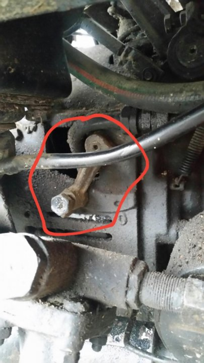

  14. Koledzy dziękuję za wszystkie odpowiedzi. Na chwilę obecną dam odpocząć mojemu staruszkowi i nie będę go męczył, ponieważ podczas wczorajszej próby udało się go odpalić. Co jeszcze zmieniłem/dodałem? Tak jak miałem w planach dołożyłem wyłącznik prądu (hebel). Założyłem go na przewodzie masowym 50 mm, przewód masowy kupilem z metra, kupiłem końcówki oczkowe i samodzielnie zaklepałem oczka na przewodzie. Założyłem powyższy nowy przewód, zalałem ciągnik ciepłą wodą (dolałem dwa czajniki wrzątku) i przy pierwszej próbie ciągnik po kilku przekręceniach odpalił 🙂
  15. Chodzi o przełącznik ze zdjęcia (zdjęcie z internetu)? Na jesieni jak uprawiałem jeszcze po kukurydzy to normalnie odpalał. Później postał trochę w zimnej stodole (ale w sumie nie ma zimy), w międzyczasie w ciągniku zakładałem nowe gniazdo elektryczne do przyczepy, wymieniałem przełącznik kierunkowskazów, wyrzuciłem wentylator od nadmuchu bo go nie wykorzystywałem a tylko miejsce zajmował, i przy tych czynnościach musiałem gdzies zrobić zwarcie bo mi regulator napięcia spaliło. Wymieniłem regulator i jak z problemami odpaliłem ciągnik to ładowanie jest ok. Ale w sumie regulator i ładowanie ma się nijak do ciężkiego uruchamiania. Rozrusznik zwykły a jak kręcę kołem zamachowym przez okienko to idzie normalnie.
