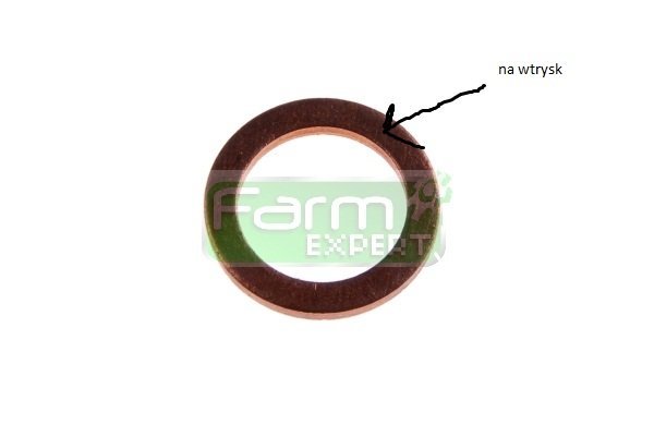

po drugiej stronie jest zaokrąglona krawędź i dawałem ją do gniazda i znów zaczyna przeciekać paliwo pod wtryskiem mimo że dokręcone mocno

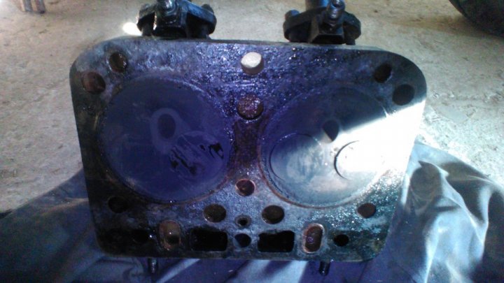

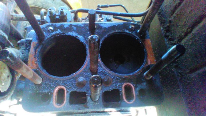

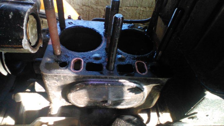

po zdjęciu głowicy jakieś sugestie? https://drive.google.com/open?id=0B-CNZIX6lIIiQVNITWsyWE5JVmc https://drive.google.com/open?id=0B-CNZIX6lIIiNFdoQm92WWJ5Njg
docisk 216nm i więcej jest bardzo duży ,więc jest dobrze. Ale jak już wydmucha to trzeba dodać podkładkę na tuleje i jak potrzeba to tak się robi w 60 i 30 tkach
dokręciłem głowicę na 216nm bo więcej się nie dało klucz ten jest do 210nm.
dokręciłem dynamometrem i okazało się że wyciągnąłem 150nm ze zwykłego klucza z rurą 60cm A teraz ustawiłem na 180 i więcej sie boję bo w dwóch nakrętkach zaczęło strzelać przy dociąganiu bo są suche gwinty.
Dałem 3podkładki pod sprężynę i ciśnienia nic nie podniosło.
