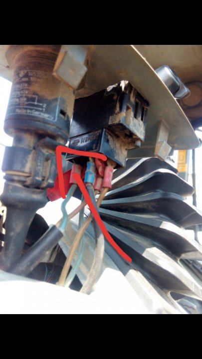

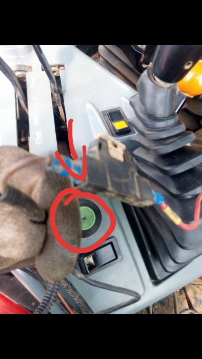

    Belka słomy
    Spróbuj zwiększyć wydajność oleju na sekcje otwierania komory, wtedy sprzęgło tez może rozłączać rotor trochę szybciej.
  2. Szkoda że poskromu nie ma. Ja sobie długo szukałem wagi z poskromem aż w końcu w bednarach kupiłem nową z elektronicznym sterowaniem za 12tys.

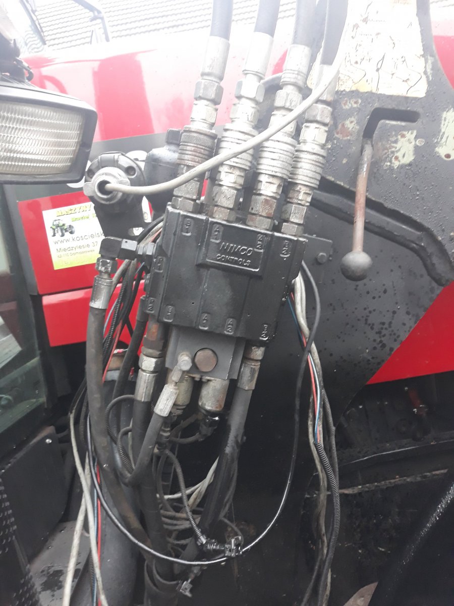

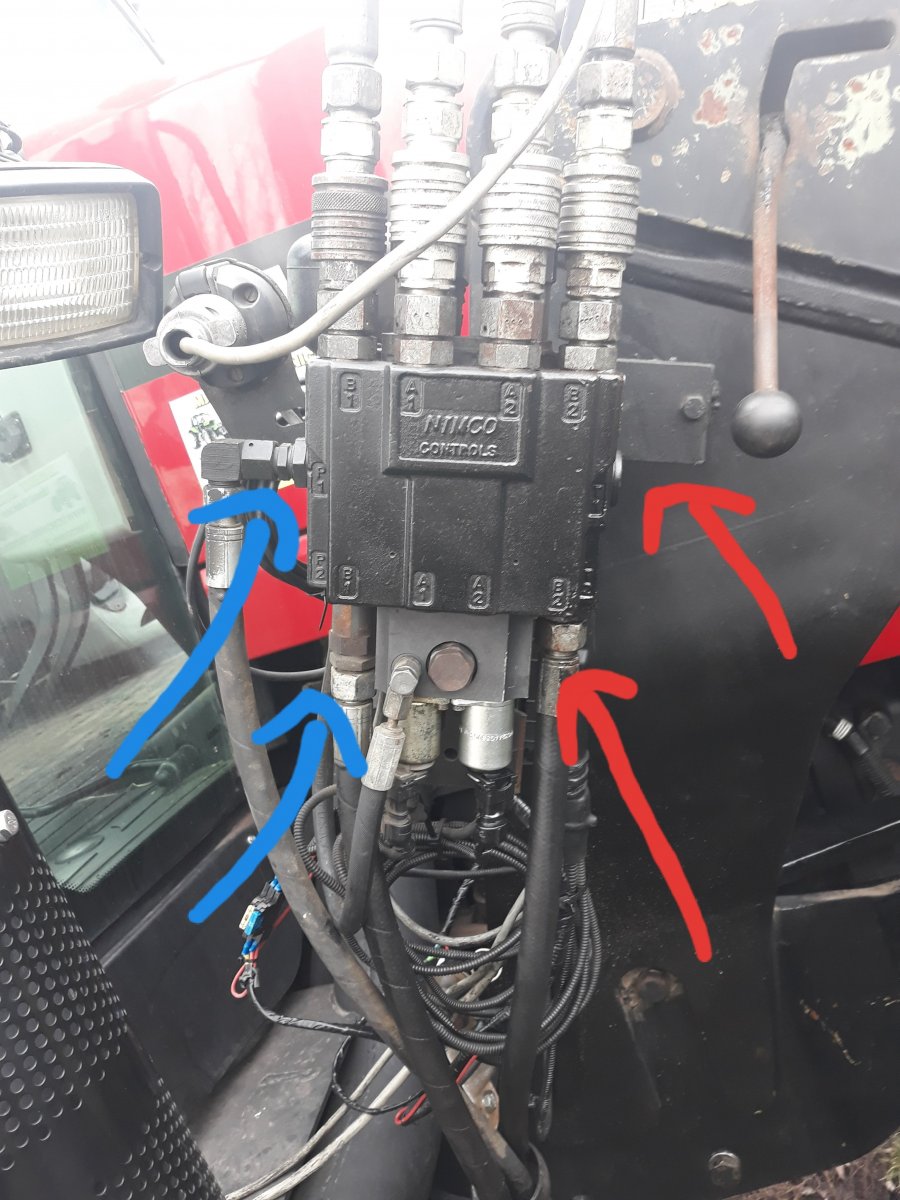

  3. Kolejny mały problem niebieskie strzałki to zasilanie jeden wąż jest gruby drugi wyżej cienki. Czerwone to powrót jeden groby wąż. Grube węże powrót i zasilanie jest podpięte bezpośrednio do gniazd z tyłu cienki zasilający jest nie używany. Ładowacz działa z tym że jeżeli jest nie używany to cienki wąż od ciśnienia aż się prostuje, nie wiem jakie ma być w nim ciśnienie serwis też twierdzi, że nie wie. Gdzie gopodłączyć zrobić trójnik i dać pod zasilane z grubym wężem? Nie chce mieć znów przebojów z nowym elektrozawórem który wyniósł mnie 1200zł. Pozdrawiam.

  7. Z ładowacza stoll f51
  8. Jak znaleźć taki elektrozawór bo szukam szukam i identycznego nie mogę się doszukać bądź podobnego. lub taki są takie same lecz ten drugi jest z 2003r i ma inne numery. K KSM 11/03 VR032AA35V03 = 12V pomoże ktoś znaleźć zamiennik?
  9. Rozmawiałem ze znajomym który zna się na tym to mówi że ten od wom z fendta będzie pasował.
  10. Dzwoniłem do stolla i przycisk kosztuje ok. 400zł. Chodzi o to, że ten przycisk został w ciągniku z którego ładowacz został zdjęty. Jak bym miał go przy sobie to pół biedy.
  11. Tylko czy działanie napewno będzie takie same?
  12. Witam. Mam problem kupiłem ładowacz stoll f51 na sterowaniu elektrycznym i brakuje mi przycisku uruchamiającego joystick, wygląda on tak w serwisie coś nie wiedzą o co chodzi A ja nie wiem gdzie go dostać jakie są jego specyfikację mam tylko te 2 zdj. Bez niego nic nie zrobię. Jeśli ktoś ma coś takiego w swoim ciągniku jeśli mogę prosić niech wyśle zdj.
