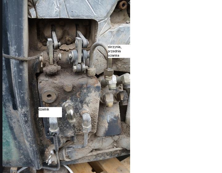

  12. Pigmei
    Case mx 135
    Posłużę się grafika od Twojego mxa, poznać po pompce carlisle czyli takiej jaką masz. Powrót mam w przedniej ściance przez króciec poz 21 ale sugerowanie się tym co mają 150 i 170 może być błędne więc traktuj to raczej jako ciekawostkę.
  13. Pigmei
    Case mx 135
    Tu niewiele doradzę, poczekaj aż sie pojawi @Rowan on jest w tym temacie zorientowany.
  14. Pigmei
    Case mx 135
    Mam zasilanie ciśnieniowe z dzielnika hydrauliki a spływ bezpośrednio do płyty przedniej skrzyni ale jak już pisałem mam większy model mx i one mają już inaczej działające hamulce.
  15. Pigmei
    Case mx 135
    Mimo mojego niezrozumienia obaj już wiemy że mam całkiem inny typ ale jak chcesz liczyć węże to i tak dostrzeżesz 4, opisane zasilanie, powrót i wyjścia na koła gdzie do obudowy hamulców też dochodzą po 2 węże na stronę ale to całkiem inna bajka i nic ci nie podpowie.
  16. Pigmei
    Case mx 135
    Oczywiście, ale jak nie podałeś modelu to wiedz że się znacznie różnią od siebie mimo że trochę źle cię zrozumiałem.
  17. Pigmei
    Case mx 135
    Na 4 węże masz w większych MX-ach 150 i 170 i nie ma tam jakiegoś specjalnego powrotu, po prostu jedne służą do hamowania a dodatkowe do doprowadzenia oleju do smarowania hamulców jak i zwolnicy. Nie ma też konieczności wciskania 2 x hamulca by działało. Jakby kto nie wiedział to lustro oleju w zwolnicach tych większych mxów jest dużo wyżej niż w skrzyni i moście .
