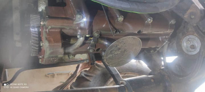

  6. Witam . Otóż mam takie zapytanie . Posiadam w swoim zetorze 10245 pompę oleju silnika z mechanizmem wywazajacym tzn z walkami wywazajacymi i jest mały problem. Ciśnienie oleju po odpaleniu wynosi około 7bar po chwili pracy silnika tzn około 5 min spada do granic 5,5i tak się utrzymuje do prawie pełnego rozgrzania . Po złapaniu temperatury spada do granic 3 Wszystkie wyniki na poziomie 800 obr silnika Po rozgrzaniu w polu w pracy tzn około 1800obr w granicach 2.5bara na wolnych obrotach przy 800 około 0.5 Temperatura wody 80stopni cały czas podczas pracy Chciałbym się zabrac za przejrzenie wału panewek jednak co z tą pompa zrobić . Pobliski zakład od silników nie regeneruje ani nie sprawdza tych pomp a jak dokładnie przerobić na zwykłą nie chcą do końca powiedzieć . I tu pytanie odnośnie konkretnej firmy ,zakładu który sprawdza ewentualnie regeneruje te pompy aby wykluczyć że to nie ona jest przyczyną złego ciśnienia . Z góry dziękuję za wszelkie podpowiedzi i sugestie

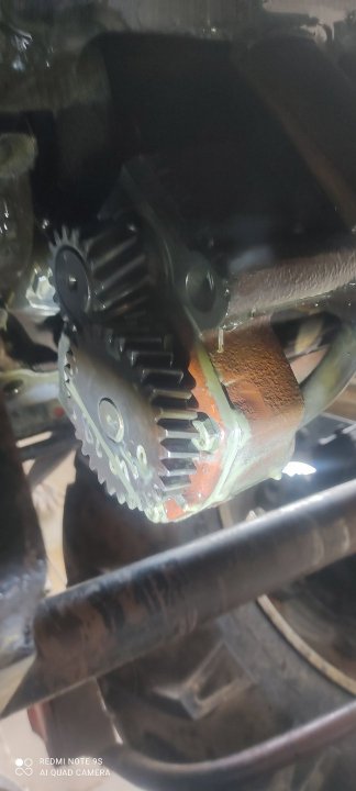

  8. A więc tak głowica zdjęta uszczelka wygląda ok nie widać przerwania przepaleń itp. Po zdjęciu miski takie oto cudo się okazało . Jest to pompa z wyważeniem silnika czy jakoś tak się to typowo nazywa . I tu moje kolejne pytanie zdjęcie tego to zapewne dostanie się do pokrywy rozrządu i ustawienie tego na znaki Ktoś może ma informacje czy w województwie kujawsko pomorskim wielkopolskim łódzkim bądź mazowieckim jest zakład co można sprawdzić taka pompę ewentualnie zregenerować . ( pytam poza tematem wody w oleju ) Kolejne pytanie to czy kalkuluje się wymiana jednego zestawu naprawczego tzn tłok tuleja itd . Z góry dziękuję za wszelakie odpowiedzi
