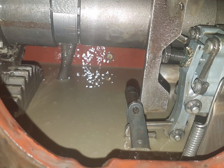

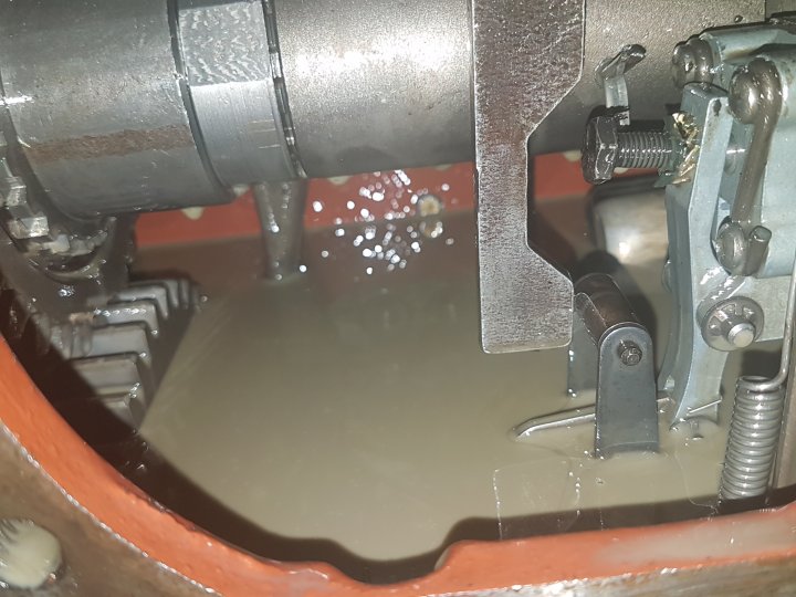

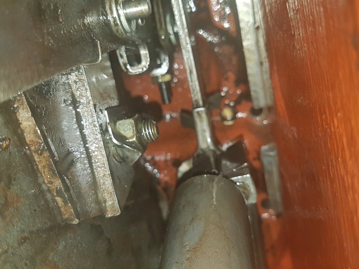

MF 255 podnośnik nie opiszcza
Krzys375 opublikował(a) temat w Massey Ferguson Seria 100 / 200 / 300 / 500 / 600
Witam Potrzebuje pomocy przy naprawie. Przed naprawą podnośnik działał co wymieniałe i dlaczego: Korpus regulacji i dwa wałki od regulacji obudwu rączek od podnośnika. Zdjąłem cały dekiel od skrzyni pod siedzeniem aby wymienic korpus regulacji. Po założeniu części i złożeniu wszystkiego do kupy po odpaleniu ciagnika podnośnik startuje od razu do góry mimo ustawienia do opuszczania. Obydwiema dzwigniami krecilem juz we wszystkie mozliwe strony. Ruszajac kazda z oddziela cos tam zawsze sie eusza przesuwa Odkręciłem dekiel boczny od skrzyni po prawej stronie i widzę że dzwigienka trafiła we widełki widać na zdjeciu przy regulacji jedną z dzwigieniek wciska się ten chyba to zawor w dół ten co są te widełki. Regulując dzwignią pierwszą od siedzenia po opuszczeniu w dół słuchać tak jak by pompa przestawała pompować olej po podniesieniu słychać że pompuje. jeszcze kwestia długiego płaskownika jak on powinien prawidłowo byc??? Aktualnie ciegna sa uniesione Prosze zerknąć na zdjecia Moze chcial by ktos pomoc przez telefon wytlumaczyc? Nr podam na priv -

Mógł sie tryb odszczypac niestety bez zaglądania do skrzyni się nie obejdzie
