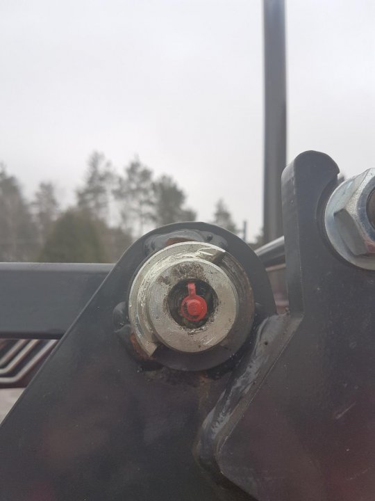

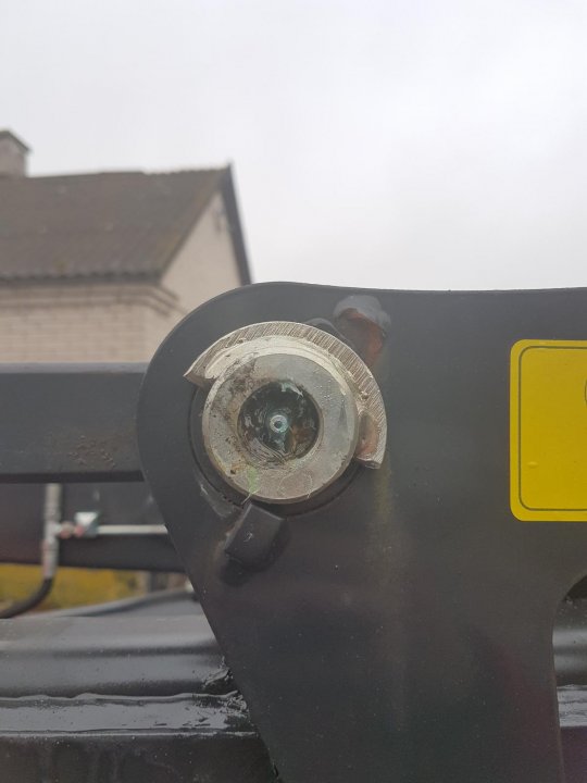

Jest to nowy ladowacz ma pół roku. Rzeczywiście będzie szybciej się wybierało. Myślisz że na gwarancji uznają to? I to stało się w 2 sworzniach od samopoziomu
Witam, Czy ktoś miał taki przypadek że w ładowaczy czołowym odpadły kliny od sworznia? od czego to się mogło stać i czy one muszą tam być?
Do kapitalnego remontu się szykujesz?
Nie mówiłem ze nie można montować. Proszę dokładnie czytać. Pisałem że osobiście bym założył takie jak były fabrycznie. Nie chodzi tu żebyśmy wchodzili w niepotrzebne dyskusje tylko pomoc koledze
Zbyt mało osób wypowiada się w temacie. Nie dość że różnica w komorze to mogą mieć różny kształt i na pełnym zakresie obrotowym może mieć problemy. Osobiście proponuję założyć takie jak były fabrycznie i bym nie kombinował to tak jak tłoki od MF255 a MF235 podobne a jednak . . . .
Niech będzie i bzdura. Może jeszcze ktoś wypowie się z AF na temat komory spalania w 3p i 4p
Różnią się wielkością komory spalania. Jak dobrze pamiętam 4p 48mm a 3p 54 mm. Silnik prawdopodobnie nie będzie dobrze pracował na innych niż masz fabrycznie. Nie ma co kombinować bo ktoś mówi że jak np 4 pierścienie to dłużej będzie chodził nie wierzę w to. Tylko tłoki kup oryginalne a nie zamienniki że słabej jakości materiału.
