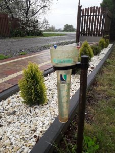

  1. Okolice Zielonej Góry za maj mniej jak w tym deszczomierzu. Poprzednia sobota- poniedziałek 24 mm

    Deszczomierz
    Lubuskie. Kwiecień 1.5l maj 7l
