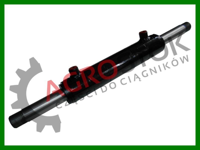

  19. Zostaje kwestia przymocowania tego siłownika do osi. musi to pracować razem z ruchami osi góra dół gdy ciągnik sie delikatnie pochyla a kola zostaja "poziomie" dodatkowo chyba musi tez jakoś być to rozwiązane tak jak w samochodzie w maglownicy czy się mylę?
  20. A taki siłownik zamocować do wspomagania? @mani51 a lżej się kręciło np na postoju? no i jak sprawdzić czy sprawne sa rozdzielacz i cylinder?
  21. @jonkszi a czy to nie Ty na którejś stronie pisałeś o wstawieniu siłownika z ltz t40 ? Siłownik jak z mocowaniem tego i dobre rozwiązanie bo wtedy odchodzi spawanie wspornika siłownika do osi i przerobienie głowiczek do tego
  22. A mam pytanko czytałem gdzieś tu ale już nie wiem gdzie dokładnie już na której stronie. Czy można dołożyć sam siłownik do serwa oryginalnego? Zniweluje to luzy a czy bedzie się lżej kręciło? no i wktóre przewody wpiąć się?
