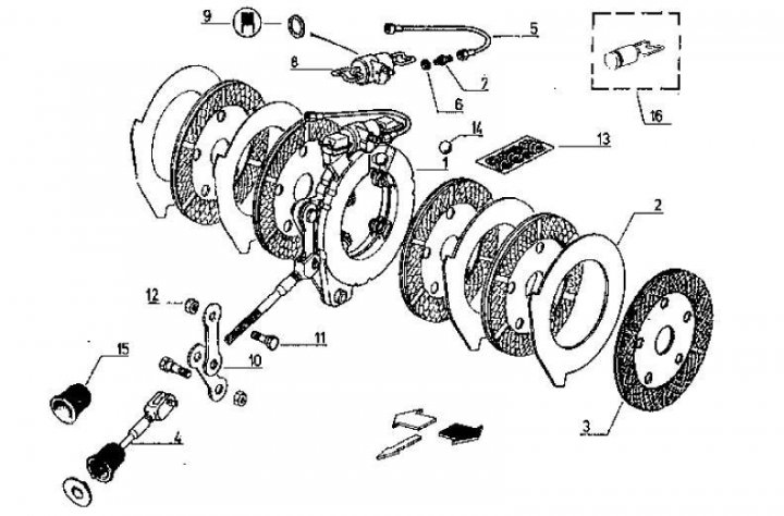

Hamulce ma mechaniczne , coś takiego jak w MTZ czy Bizon przynajmniej na zewnątrz . Nie są to przypadkiem rozporówki ?
