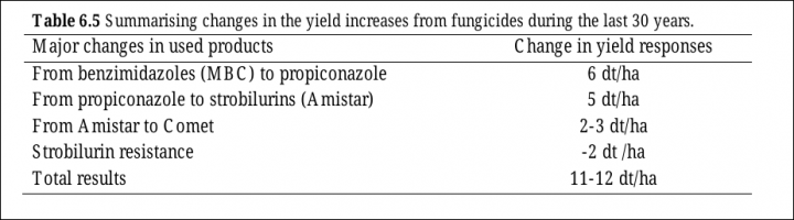

  3. Tu jest takie duńskie podsumowanie z roku 2008 gdzie ładnie przedstawiono ile więcej ziarna uchroniono na przestrzeni 30 lat stosowania SOR. Z oczywistych względów nie ma jeszcze SDHI, Sumarycznie na przestrzeni 30 lat jest to 1,1-1,2 tony bonusu. Strobiluryna ma tu 0.7 t na plus względem słabego propikonazolu wcześniej , ale po wykryciu odporności spada do 0.5t średnio. Czytałem gdzieś inną statystykę , że jest to 0.3-0.1 t po odporności i autorzy poddają sens ekonomiczny stosowania strobiluryn zwłaszcza w suchym klimacie kontynentalnym. I jeszcze takie 2 wykresy z USA propikonazol średnio zwyżka 3,6buszla/akr, Propikonazolplusstrobi średnio 5 buszla/akr. Zwyżka z tytułu strobi średnio 1,6 buszla. Uzyskanie 2 t przy 0.5l jest tak prawdopodobne jak opowieści mojej staruszki sąsiadki cytuję: "Wczoraj na obiad był zabity kogut, wszyscy się najedli /5 osób/ i każdy dostał po jednej nodze" No ale być możę są magicy, którzy to osiągają. Zaprzeczyć nie mogę. Bez żadnej odporności na strobi co dzisiaj można kwestionować znajdą sie być może pojedyncze lata gdzie takie cudo jest możliwe,ale rok w rok - niemożliwe.
