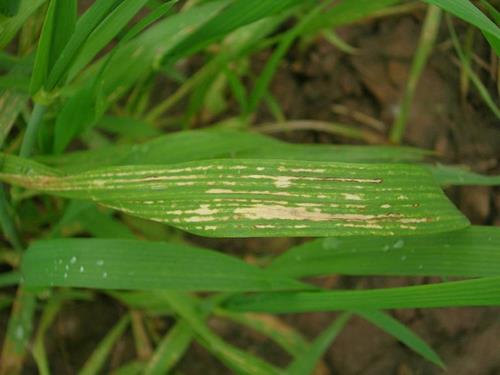

  1. Oprócz niedoborów jest jeszcze cosik takiego.Wpisz do wójcia GOOGLE: RHIZOCTONIA ROOT ROT Oprócz niedoborów jest jeszcze cosik takiego.Wpisz do wójcia GOOGLE: RHIZOCTONIA ROOT ROT

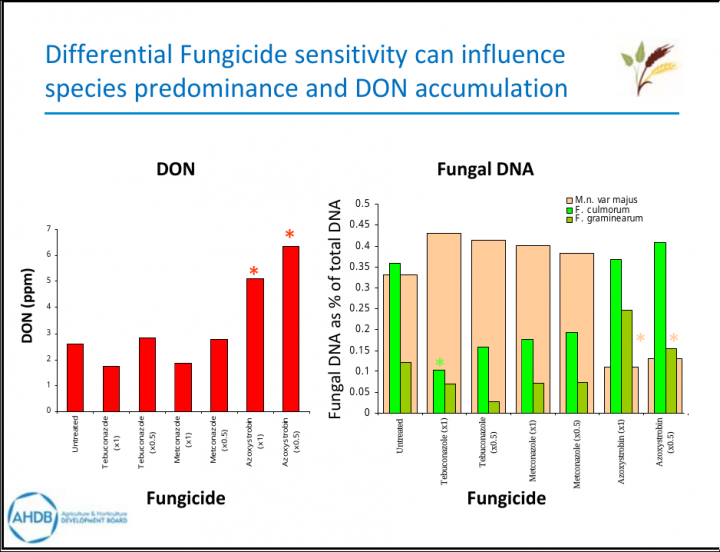

    Oficjalna broszura ze strony AHDB (dawniej HGCA) , jak ktoś chce to znajdzie. BAdania są z poczatku wieku.

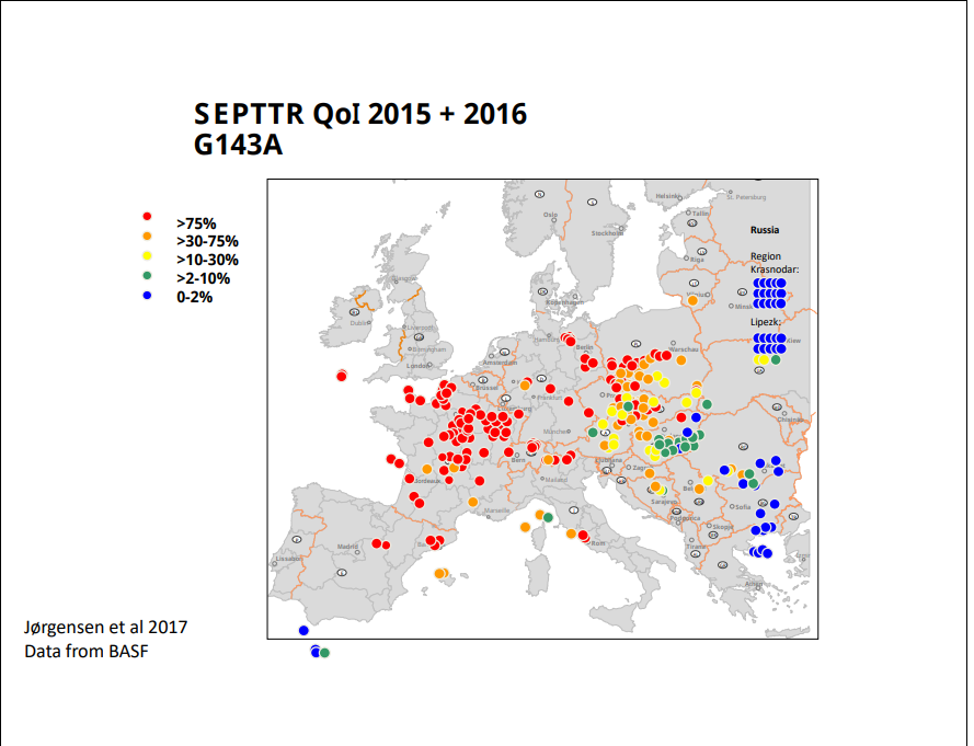

    A ja tu widze teorie , że tazer wszystkim działa w 100% A oficjalne badania BASF na mutacje strobi /Qol/ G143A już w 2015-16 /każda kropka to badanie/ przedstawiają ,że ta teoria po 3 sezonach to martwa jest. No ale sprzedaż dobrze idzie zapasy trza opchnąć , cóż chciec więcej jak jest taki kraj gdzie tylu zadowolonych z efektów działania

  13. HGCA podaje w badaniach na wykresie skuteczność od x0.25 do max x2 dawki i na tej podstawie proponowane jest dozowanie. np. standardowa dawka protiokonazolu czyli x1 (full dose 100% której na etykiecie raczej nie przekraczają a teraz zalecają nie mniej) to 200g s.a to odpowiednik 0.8 l ich Proline 250 lub 0,63l Proline 275. Stąd full dose Input to 1,25 l bo litr zawiera 160 g. To są ich badania i ich dawki ich odporność ich klimat. U nas żadnych kompleksowych badań nie ma i każdy stosuje jak chce, a biurwa wie najlepiej ile zarządać za rejestracje bo w mętnej wodzie dobry odłów jest i 53 g w soligorze kosztuje 2-3 razy tyle jak w UK porównując do skuteczności . My możemy co najwyżej wyczytać z ich wykresów ze zrozumieniem i nie papugować jakie dawki zastosowac by nie popaść w paranoje w jednom czy drugom strone bo tu nie Anglia jest. 100g /połowa dawki/ to minimum która może wystarczyć w zgoła nie Angielskim wilgotnym klimacie i mniejszej presji odpornościowej , a na pewno wystarczy w mixcie z np. SDHI.

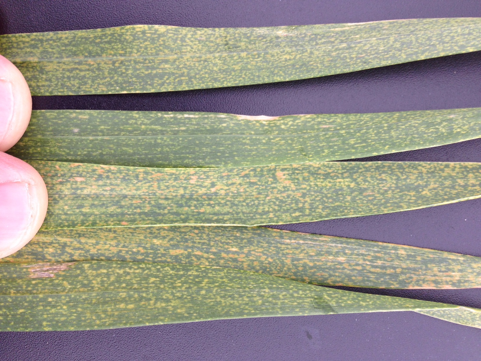

  16. Temperatury były od połowy kwietnia wysokie wiec w tym roku możliwy DTR od T1 .Fakt najwieksze wtórne nasilenie czerwiec-lipiec. To się błyskawicznie rozwija /cykl 8 dni/ wiec na starszych liściach powinno byc gorzej jak napisałem Plamki /czarny spot/i powinny wystąpić 2-3 dni po infekcji , a w 4-6 dni mieć już 2-4 mm razem z żółtym owalem, a to już się pokazuje tydzień+ i plamek przybywa , ale nie powiekszają sie i nie ma czarnych przebarwień. Wiec to się nie dodaje . Od t1 do T2 u mnie minęło 3 tygodnie wiec podflagowy i ten pod nim powinien miec przerąbane jeżeli to DTR , a nie ma. Flaga winna być czyściutka bo oprysk był jak tylko sie pojawiła , a nie jest. Może to i mangan zobaczymy czy liść bedzie póżniej tak wyglądał /szare nekrozy miedzy żyłami/ jak na obrazku jeżeli nie to to żaden mangan i podejrzewam ,że tak jest bo w felietonie to mogli sobie wstawić dowolny obrazek, a taki jaki tam podali to może obrazować początek wielu chorób..
  17. Dużo tego nie ma. Biega ogólnie o niedobór chlorków w stresowych sytuacjach lub same sytuacje stresowe /pogodowe/. W odróżnieniu od septeriozy czy dtr pojawia się na starszych i nowszych liściach prawie jednocześnie , a nie stopniowo przenosi /patogen/ się w górę wraz z rozwojem nowych liści. U mnie na Hondii przeważnie wszystkie 4 liście od góry są zielone w całości , a kropki pojawiły się równo zarówno na fladze jak i niżej.Gdyby to były grzybki to dolne liście powinny byc bardziej zainfekowane optycznie z uwagi na dłuższy czas infekcji , a tak nie jest.Czasem nawet mniej. Obrazki do tego z tego opracowania i porównanie z DTR. http://texaswheat.org/physiological-leaf-spotting-in-wheat/ Tutaj z rządowej strony w Australii spis symptomów i pare fotek https://www.agric.wa.gov.au/mycrop/diagnosing-physiological-leaf-damage-wheat A tu z United Kingdom w Europie http://copeseeds.co.uk/identifying-leaf-spots-on-wheat/ Jeszcze inna hipoteza, że może byc to powodowane przez gen odporności na rdze w niektórych odmianach.
  18. MOże to i DTR , ale na mojej Hondii to się to nie dodaje. Wyeliminowałem septerioze, zabiegi OK w punkt na flage pogoda raczej na rozwój nie sprzyjała -kwiecień-maj. Watpie też w DTR bo presja jest jak pszenica po pszenicy , a u mnie po łubinie. Obok Artist po pszenicy czyściutki /ta sama agrotechnika/, a wg COBORU jest wrażliwszy na DTR i septerioze. Ciekawostka ? Znalazłem jeszcze coś takiego i nazywa się to PLS i chemia na to nie działa .Wrażliwość odmianowa jedynie.
