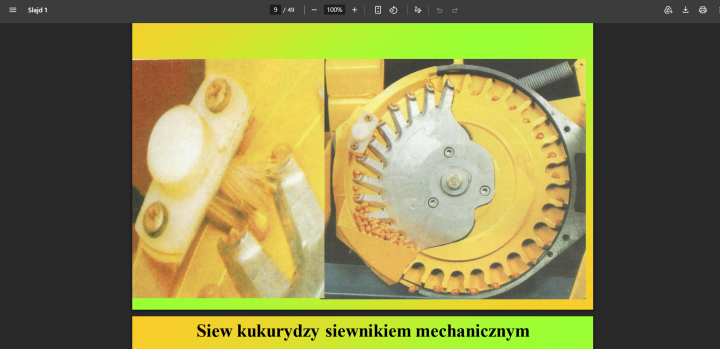

sw_kamil 365 Opublikowano 27 Kwietnia Nie lepiej wziąć usługę z podsiewem nawozu i precyzyjnym dawkowaniem nasion ? Raczej finalnie wyszło by lepiej i taniej Odnośnik do komentarza https://www.agrofoto.pl/forum/gallery/image/846813-ursus-c-330-becker/#findComment-3201510
przemo5040 328 Opublikowano 27 Kwietnia sw_kamil napisał: Nie lepiej wziąć usługę z podsiewem nawozu i precyzyjnym dawkowaniem nasion ? Raczej finalnie wyszło by lepiej i taniej nie każdy korzysta z podsiewacza, ja np. biorę usługę z podsiewaczem a nawozu i tak nie wsypuję w niego tylko rozsiewam przed, czy takim siewnikiem czy nowym kukurydza będzie rosła tak samo, po nowym plonów większych nie będzie a przynajmniej zaoszczędzi na wydawaniu na usługę 1 Odnośnik do komentarza https://www.agrofoto.pl/forum/gallery/image/846813-ursus-c-330-becker/#findComment-3201513
krzysiek1614 76 Opublikowano 27 Kwietnia przemo5040 napisał:sw_kamil napisał: Nie lepiej wziąć usługę z podsiewem nawozu i precyzyjnym dawkowaniem nasion ? Raczej finalnie wyszło by lepiej i taniej nie każdy korzysta z podsiewacza, ja np. biorę usługę z podsiewaczem a nawozu i tak nie wsypuję w niego tylko rozsiewam przed, czy takim siewnikiem czy nowym kukurydza będzie rosła tak samo, po nowym plonów większych nie będzie a przynajmniej zaoszczędzi na wydawaniu na usługę sw_kamil napisał: Nie lepiej wziąć usługę z podsiewem nawozu i precyzyjnym dawkowaniem nasion ? Raczej finalnie wyszło by lepiej i taniej Czy taniej to nie koniecznie, lepiej moze i tak. Była myśl żeby wziąć usługę ale nawóz i tak już był wysiany to po co mam płacić komuś za siew. Jeszcze trzeba wspomnieć o dostępności siewnika, tu uprawiam i sieje kiedy chce, a z usługą różnie bywa z terminami. Wiadomi że tym nie posieje tak jak nowym ale puki wmiare wysiewa to na moje hektary wystarcza ;) 1 Odnośnik do komentarza https://www.agrofoto.pl/forum/gallery/image/846813-ursus-c-330-becker/#findComment-3201538
sw_kamil 365 Opublikowano 28 Kwietnia 16 godzin temu, przemo5040 napisał(a): nie każdy korzysta z podsiewacza, ja np. biorę usługę z podsiewaczem a nawozu i tak nie wsypuję w niego tylko rozsiewam przed, czy takim siewnikiem czy nowym kukurydza będzie rosła tak samo, po nowym plonów większych nie będzie a przynajmniej zaoszczędzi na wydawaniu na usługę Spróbuj posiać cześć z nawozem współrzędnie z kukurydzy a część tradycyjnie jak teraz . Już nigdy nie wrócisz to siewu bez nawozu w podsiewaczu . Poza tym myślę że na samych nasionach oszczędzisz więcej niż zapłaciłbyś za usługę . Nie da się mechanicznym siewnikiem posiać tak precyzyjnie jak porządnym pneumatycznym . Autor poprzedniego posta uważa że po nowym nie będzie lepszych plonów . Ale niestety mocno się myli, bo kukurydza jest bardzo wrażliwa na jakość siewu . Gdy masz równe rozmieszczenie nasion w rzędzie , bez podwójnego wysiewu bez pustych miejsc , na równej głębokości to plony naprawdę wzrastają . Kukurydza to nie rzepak , który kompensuje nierównomierna obsadę ilością rozgałęzień bocznych itp Odnośnik do komentarza https://www.agrofoto.pl/forum/gallery/image/846813-ursus-c-330-becker/#findComment-3201576
przemo5040 328 Opublikowano 28 Kwietnia sw_kamil napisał: 16 godzin temu, przemo5040 napisał(a): nie każdy korzysta z podsiewacza, ja np. biorę usługę z podsiewaczem a nawozu i tak nie wsypuję w niego tylko rozsiewam przed, czy takim siewnikiem czy nowym kukurydza będzie rosła tak samo, po nowym plonów większych nie będzie a przynajmniej zaoszczędzi na wydawaniu na usługę Spróbuj posiać cześć z nawozem współrzędnie z kukurydzy a część tradycyjnie jak teraz . Już nigdy nie wrócisz to siewu bez nawozu w podsiewaczu . Poza tym myślę że na samych nasionach oszczędzisz więcej niż zapłaciłbyś za usługę . Nie da się mechanicznym siewnikiem posiać tak precyzyjnie jak porządnym pneumatycznym . Autor poprzedniego posta uważa że po nowym nie będzie lepszych plonów . Ale niestety mocno się myli, bo kukurydza jest bardzo wrażliwa na jakość siewu . Gdy masz równe rozmieszczenie nasion w rzędzie , bez podwójnego wysiewu bez pustych miejsc , na równej głębokości to plony naprawdę wzrastają . Kukurydza to nie rzepak , który kompensuje nierównomierna obsadę ilością rozgałęzień bocznych itp siałem kilka razy z nawozem w podsiewaczu i nie widziałem różnicy, ten siewnik ze zdjęcia to przecież też pneumatyczny 20lat temu ojciec zaczynał z kukurydzą siali z sąsiadem siewnikami ręcznymi przyczepionymi do kultywatora, potem siewnikiem konnym co drugi lejek, następnie mechanicznym meprozetem, potem kuhnem maxima 2, a teraz sieje nowe gaspardo mte po ostatnich 3 siewnikach plon jakoś siewu i plon wyglądał podobnie, co więcej niektórzy narzekają na meprozeta a u mnie usługodawca siał nim wiele lat i byłem bardzo z niego zadowolony i teraz nawet szukam takiego aby kupić bo zaczynają głupieć z cenami za usługę kuhnem gościu siał mi zaraz jak go kupił i co z tego że był nowy siewnik z wyższej półki jak przez 2 sezony nie umiał go ustawić tak jak trzeba, bo dwie sekcje zawsze siały głębiej i była widoczna różnica na polu Odnośnik do komentarza https://www.agrofoto.pl/forum/gallery/image/846813-ursus-c-330-becker/#findComment-3201577
Popier96 652 Opublikowano 28 Kwietnia 7 godzin temu, przemo5040 napisał(a): siałem kilka razy z nawozem w podsiewaczu i nie widziałem różnicy, ten siewnik ze zdjęcia to przecież też pneumatyczny 20lat temu ojciec zaczynał z kukurydzą siali z sąsiadem siewnikami ręcznymi przyczepionymi do kultywatora, potem siewnikiem konnym co drugi lejek, następnie mechanicznym meprozetem, potem kuhnem maxima 2, a teraz sieje nowe gaspardo mte po ostatnich 3 siewnikach plon jakoś siewu i plon wyglądał podobnie, co więcej niektórzy narzekają na meprozeta a u mnie usługodawca siał nim wiele lat i byłem bardzo z niego zadowolony i teraz nawet szukam takiego aby kupić bo zaczynają głupieć z cenami za usługę kuhnem gościu siał mi zaraz jak go kupił i co z tego że był nowy siewnik z wyższej półki jak przez 2 sezony nie umiał go ustawić tak jak trzeba, bo dwie sekcje zawsze siały głębiej i była widoczna różnica na polu Nie lepiej coś w ten deseń? https://sprzedajemy.pl/siewnik-do-kukurydzy-monosem-slupca-4-e30984-nr73329163 Odnośnik do komentarza https://www.agrofoto.pl/forum/gallery/image/846813-ursus-c-330-becker/#findComment-3201596
wojtal24 5818 Opublikowano 28 Kwietnia sw_kamil napisał: Poza tym myślę że na samych nasionach oszczędzisz więcej niż zapłaciłbyś za usługę . Nie da się mechanicznym siewnikiem posiać tak precyzyjnie jak porządnym pneumatycznym . możesz rozwinąć ta myśl co napisałeś? sw_kamil napisał: Poza tym myślę że na samych nasionach oszczędzisz więcej niż zapłaciłbyś za usługę . Nie da się mechanicznym siewnikiem posiać tak precyzyjnie jak porządnym pneumatycznym . Możesz rozwinąć ta myśl co napisałeś Odnośnik do komentarza https://www.agrofoto.pl/forum/gallery/image/846813-ursus-c-330-becker/#findComment-3201597
krzysiek1614 76 Opublikowano 28 Kwietnia sw_kamil napisał: 16 godzin temu, przemo5040 napisał(a): nie każdy korzysta z podsiewacza, ja np. biorę usługę z podsiewaczem a nawozu i tak nie wsypuję w niego tylko rozsiewam przed, czy takim siewnikiem czy nowym kukurydza będzie rosła tak samo, po nowym plonów większych nie będzie a przynajmniej zaoszczędzi na wydawaniu na usługę Spróbuj posiać cześć z nawozem współrzędnie z kukurydzy a część tradycyjnie jak teraz . Już nigdy nie wrócisz to siewu bez nawozu w podsiewaczu . Poza tym myślę że na samych nasionach oszczędzisz więcej niż zapłaciłbyś za usługę . Nie da się mechanicznym siewnikiem posiać tak precyzyjnie jak porządnym pneumatycznym . Autor poprzedniego posta uważa że po nowym nie będzie lepszych plonów . Ale niestety mocno się myli, bo kukurydza jest bardzo wrażliwa na jakość siewu . Gdy masz równe rozmieszczenie nasion w rzędzie , bez podwójnego wysiewu bez pustych miejsc , na równej głębokości to plony naprawdę wzrastają . Kukurydza to nie rzepak , który kompensuje nierównomierna obsadę ilością rozgałęzień bocznych itp Przecież napisałem że nowym pewnie będzie lepiej, precyzyjnie posiane, a co do podsiewu nawozu też mam świadomość i uważam że jest to zaletą, była opcja żeby nająć na cześć areału usługe ale ostatecznie zrezygnowałem. Na plus to tak jak pisałem że jade i sieje kiedy mi odpowiada no i kasa zostaje w kieszeni. Co do plonów to nie narzekam bo zbieram średnio 12-14 t/ha mokrej więc chyba nie jest źle. Kiedyś kożystałem tylko z usług bo swojego bie było i plony były podobne. Moze w przyszłym roku wezmę na cześć usługe to zawsze bedzie jakieś porównanie ;) Odnośnik do komentarza https://www.agrofoto.pl/forum/gallery/image/846813-ursus-c-330-becker/#findComment-3201605

konteno 4863 Opublikowano 28 Kwietnia @Krzysztof81 całe pole tak czy tylko uwrocia ?duże kawałki obsiewał ? i jaki kształt ? znajomy optimą kunem 6 rzędowym siał to najpierw uwrocia a później wzdłuż to na uwrociach gorzej bo na posianych uwrociach sie zawracał wcześniej mascar futura z zetorem 5320 a później jd 5720 tera tempo vadera z f514 i z tego co widzę to na uwrociach najbardziej sie męczy ale redlica talerz to i udeptane kołami w teorii powinna naciąć i zasiać na dobra głębokość ale głębiej dla korzeni za bardzo ubite będzie W dniu 27.04.2026 o 14:16, przemo5040 napisał(a): nie każdy korzysta z podsiewacza, z mikrogranulatu widze że porezygnowali , nikt nie korzysta a siewniki ponabierali z tym bajerem , jedynie zbiornik z niego fajnie na siewnik nabudowany do poplonów przerobić 6 godzin temu, wojtal24 napisał(a): Możesz rozwinąć ta myśl co napisałeś pewnie chodzi o to że pneumatycznym idzie szybciej i nie wyrabia mechaniczny przy prędkościach jakie dla pneumata są optymalne a sekcje mechaniczne są mało dokładne , jak trafi na odmianę z miejszymi ziarnami to po pare szt może podac ale to te meprozety tylko taki miały i te bomety co klepią nowe Odnośnik do komentarza https://www.agrofoto.pl/forum/gallery/image/846813-ursus-c-330-becker/#findComment-3201616

Matek19 83 Opublikowano 29 Kwietnia siewniki mechaniczne meprozeta i bometa to kopia starego kleine maxicorn, który do drobniejszych nasion miał tarcze na zmianę z mniejszymi zabierakami i drobniejsze nasiona szły pojedynczo. ja sieję takim maxicornem, ale fakt faktem, przydałyby się redlice talerzowe więc pewnie kiedyś go zmienię Odnośnik do komentarza https://www.agrofoto.pl/forum/gallery/image/846813-ursus-c-330-becker/#findComment-3201661
