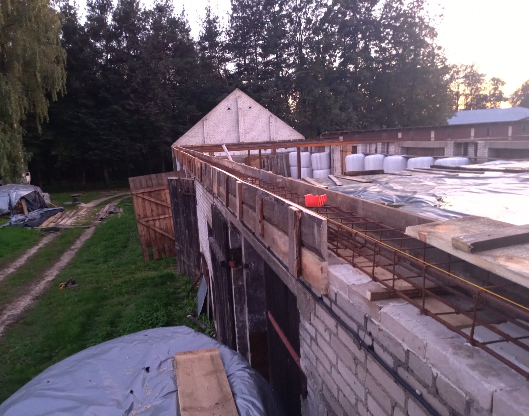

i szczyty rozbierałes żeby wylać wieniec ? zastanawiam się czy jakoś inaczej można by tego nie ugryźć
Nie. Mur na szczycie od dołu do 3m jest z wielkich kamieni 60cm szeroki, od środka beton, wyżej w jedna cegłę. Domurowałem 3.5 pustaka i na tym zalałem belkę wiążącą wieniec dookoła.

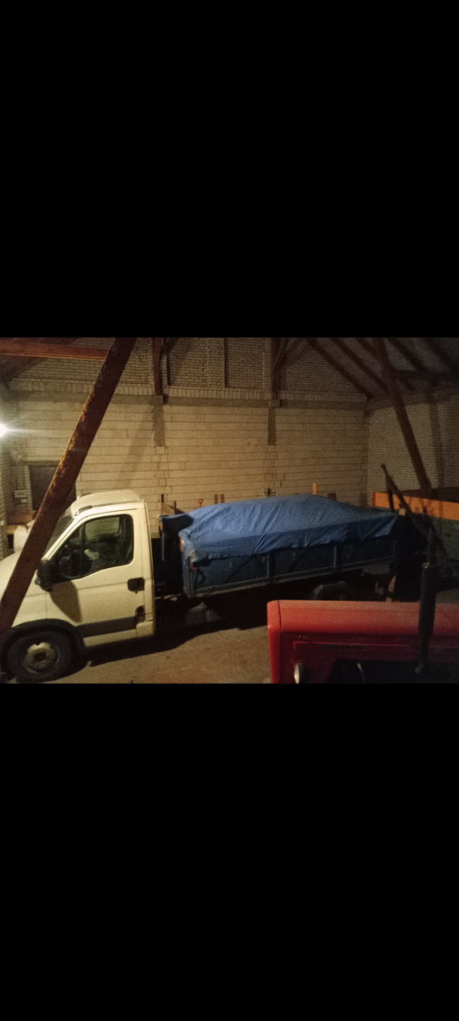

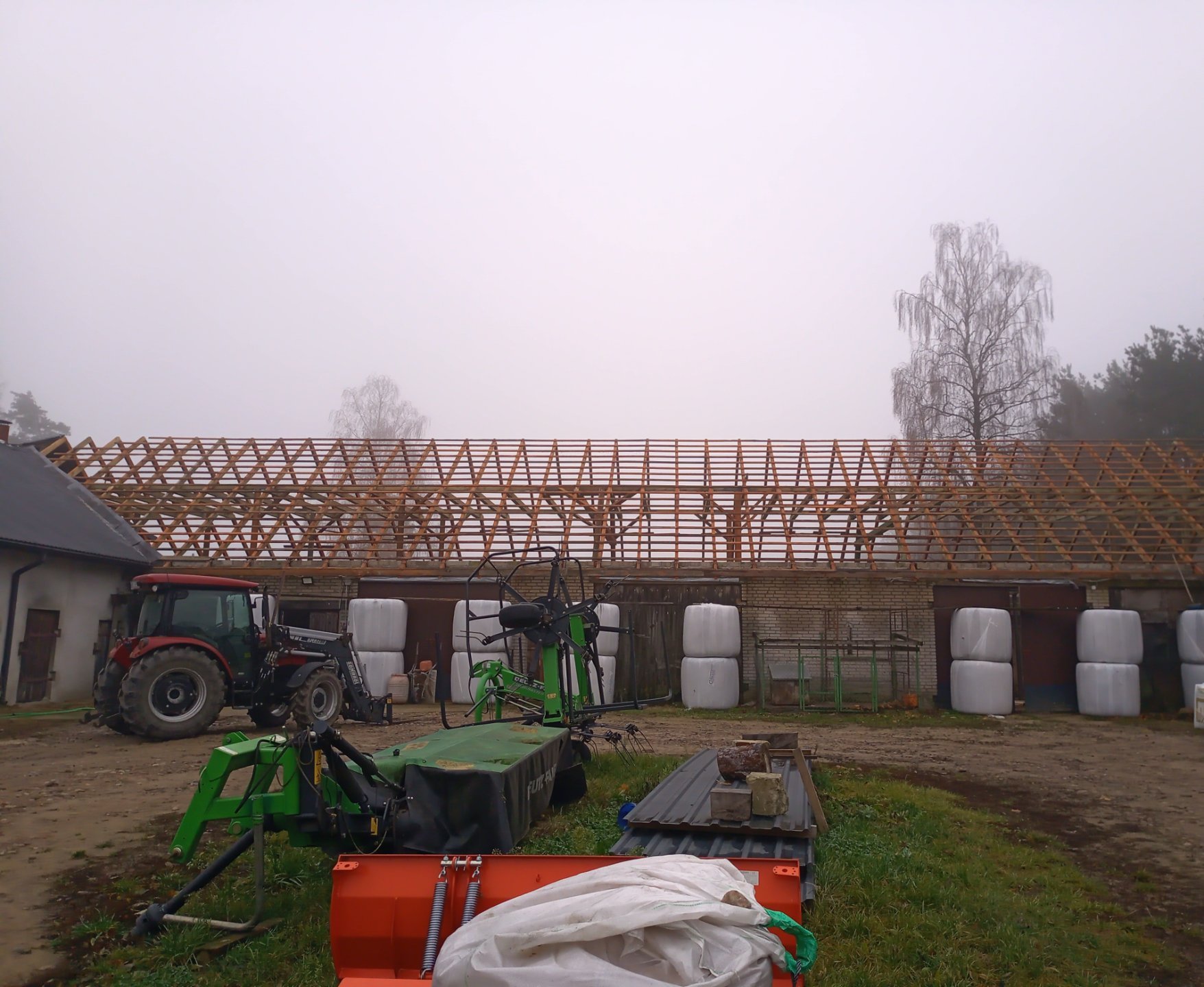

Na jednej tregli będzie założona mała suwnica, do remontów i budowy maszyn bardzo się przyda

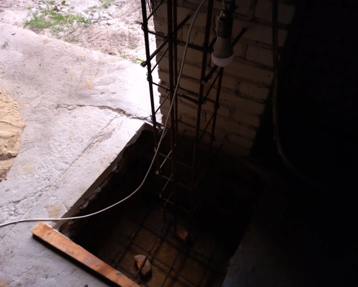

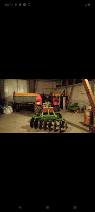

6 godzin temu, tytanowyJanusz napisał(a):
Tak to u mnie wygląda, i obecne słabe oświetlenie
Ja wiem jak to wygląda, u sąsiada jest tak i dlatego nie chciałem. Daj teraz słupy na środku klepiska, przegrodę na dwie komory gdzie Iveco stoi i jesteś w doopie, masz tylko jeden wjazd przyczepą na stronę.
Od ściany i po rogach zboże łopatujesz bo ładowaczem nie wybierzesz.
A ja tylko zamiatam i ostatnie 300kg zostanie na łopatę.

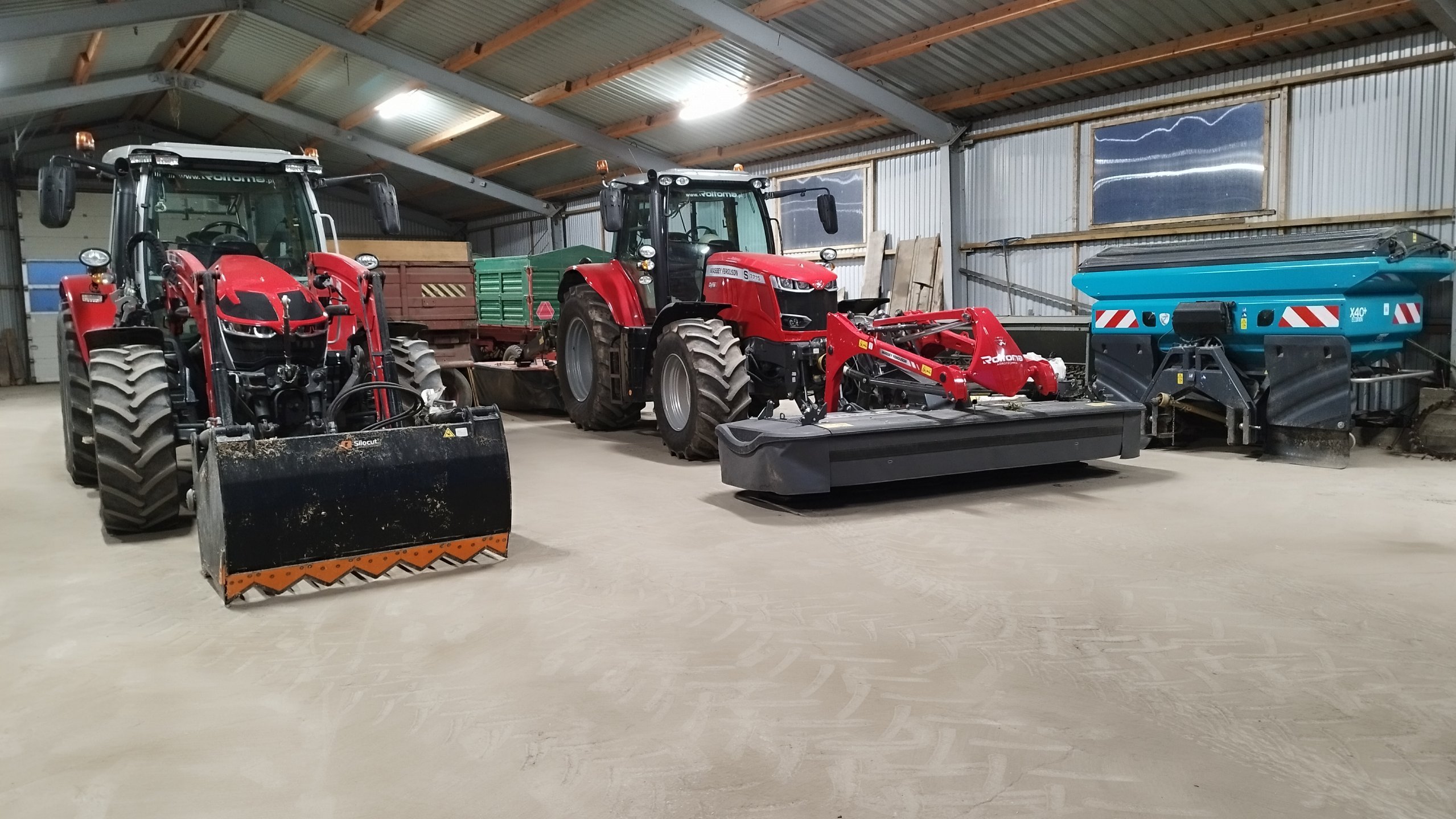

Chcesz mieć dobrze oświetlone, to nie wystarczą dwie czy trzy lampy, bo będzie sporo miejsc zacienionych gdy ustawisz jakieś wysokie maszyny. Naświetlacze nie nadają się do wewnątrz, bo są męczące dla oczu, oślepiają i mają mały kąt świecenia. Ja polecam oprawy Kanlux tp strong. Bardzo mocne światło, nie oślepiają, długa gwarancja, w pełni hermetyczne. Kilka wariantów mocy.
https://www.kanlux.com/pl/produkt/33172/TP-STRONG-LED-90W-NW
U mnie, hala 450mkw i 8 lamp Kanlux 90W

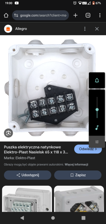

Nie. Coś takiego
Kabel wchodzi między dwie blaszki i dociskasz
Ja to zawijam esa jeszcze i z dwóch stron śrubki dociska
Wago jest kilka rodzai, te wciskane "małe" pod drut które można rozpiąć bez problemu, one wytrzymują 25a spokojnie, gdzie przeważnie nikt nigdzie nie ma nawet wyłącznika różnicowego większego, a są i wago z dźwigniami pod przewód typu linka, gdzie można zapiąć i rozpiąć.
Lampy bym łączył w puszce kostka skręcana, bo jak padnie lampa to się wymienia, odkręca i zakręca nowa, choć można i na wago zrobić, ale wago te rozpinane są dość drogie.
Przy lampie i jedno i drugie rozwiązanie wytrzyma.
