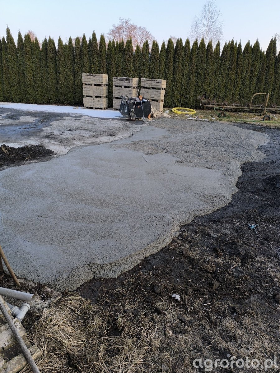

mikad 1232 Opublikowano 24 Lutego 2025 Pierwszy raz widze beton lany na gnój, chyba nie nadążam w tych nowych technologiach. 2 1 2 Odnośnik do komentarza https://www.agrofoto.pl/forum/gallery/image/840214-beton/#findComment-3155563
Piotruniu25 3831 Opublikowano 24 Lutego 2025 Nie będzie teraz pękał na takim gruncie? Odnośnik do komentarza https://www.agrofoto.pl/forum/gallery/image/840214-beton/#findComment-3155564
Sylwekx25 6306 Opublikowano 24 Lutego 2025 mikad napisał: Pierwszy raz widze beton lany na gnój, chyba nie nadążam w tych nowych technologiach. Ogrzewanie podłogowe wersja bio 😜 1 Odnośnik do komentarza https://www.agrofoto.pl/forum/gallery/image/840214-beton/#findComment-3155565
bronek 361 Opublikowano 24 Lutego 2025 mikad napisał: Pierwszy raz widze beton lany na gnój, chyba nie nadążam w tych nowych technologiach. Gnój to masz może u siebie. Pod betonem jest 15cm destruktu asfaltowego. To że obok jest trawą, to nie znaczy że pod betonem też jest. Beton C30 za 150zl/m³, miałem 10 minut na przygotowanie podłoża. Albo pojechałby gdzie indziej Nawet jeśli pęknie, to i tak lepszy taki beton niż żwir/destrukt czy piasek i wieczne błoto. Odnośnik do komentarza https://www.agrofoto.pl/forum/gallery/image/840214-beton/#findComment-3155566
robi57362 2848 Opublikowano 24 Lutego 2025 u mnie z takich ochłapów już w jednym garażu wylałem posadzkę Odnośnik do komentarza https://www.agrofoto.pl/forum/gallery/image/840214-beton/#findComment-3155570
bronek 361 Opublikowano 24 Lutego 2025 Dokładnie, jak jest to trzeba korzystać. znajomy tak utwardził blisko 500m² placu. Odnośnik do komentarza https://www.agrofoto.pl/forum/gallery/image/840214-beton/#findComment-3155572
Gość Opublikowano 24 Lutego 2025 To gdzie tak budowy nadal okradają? Dwa lata temu ponad 500 za m³ takiego płaciłem Odnośnik do komentarza https://www.agrofoto.pl/forum/gallery/image/840214-beton/#findComment-3155582
Krzysztof81 9839 Opublikowano 24 Lutego 2025 2 godziny temu, bronek napisał(a): Gnój to masz może u siebie. Pod betonem jest 15cm destruktu asfaltowego. To że obok jest trawą, to nie znaczy że pod betonem też jest. Beton C30 za 150zl/m³, miałem 10 minut na przygotowanie podłoża. Albo pojechałby gdzie indziej Nawet jeśli pęknie, to i tak lepszy taki beton niż żwir/destrukt czy piasek i wieczne błoto. Może i jest ale to tak się nie robi bo szkoda kasy. 1 Odnośnik do komentarza https://www.agrofoto.pl/forum/gallery/image/840214-beton/#findComment-3155584
Strongman 5046 Opublikowano 24 Lutego 2025 znajomość matematyki się kłania ja to zawsze jak wyliczę to góra taczkę więcej mam. Odnośnik do komentarza https://www.agrofoto.pl/forum/gallery/image/840214-beton/#findComment-3155587
rolniku360 279 Opublikowano 25 Lutego 2025 U mnie takie wylewane na szybko najlepiej trzymają :D Odnośnik do komentarza https://www.agrofoto.pl/forum/gallery/image/840214-beton/#findComment-3155596
bronek 361 Opublikowano 25 Lutego 2025 Strongman napisał: znajomość matematyki się kłania ja to zawsze jak wyliczę to góra taczkę więcej mam. Nie wiem kto wyliczał zapotrzebowanie na ten beton, ale było to wg kierowcy na budowie jakiegoś osiedla. Na budowie nie mają gdzie wylać ewentualnej nadwyżki, czasem wożą gdzieś gdzie ludzie przyjmują gruz i ziemię, ale jak mają możliwość to wolą zawieźć tam gdzie jeszcze chociaż trochę za to dostaną $. Inwestor i tak za ten beton zapłaci, skoro go zamówił. W takiej sytuacji najlepiej wychodzi kierowca i betoniarnia, bo mają dodatkową kasę z tego samego betonu. Odnośnik do komentarza https://www.agrofoto.pl/forum/gallery/image/840214-beton/#findComment-3155597

qkohe155 31 Opublikowano 25 Lutego 2025 4 godziny temu, rolniku360 napisał(a): U mnie takie wylewane na szybko najlepiej trzymają Prowizorki tak mają, ale przy betonie to się nigdy nie sprawdza - kiepski pęka, siada, wymiata się, a potem tylko zbędny gruz jak trzeba zrobić od nowa po raz 2. No chyba, że porównujesz wylany ze sztuką jakiś bieda beton własnej roboty, do porządnego z betoniarni wylanego na szybko, to wtedy mogą wypaść różnie. Odnośnik do komentarza https://www.agrofoto.pl/forum/gallery/image/840214-beton/#findComment-3155615
