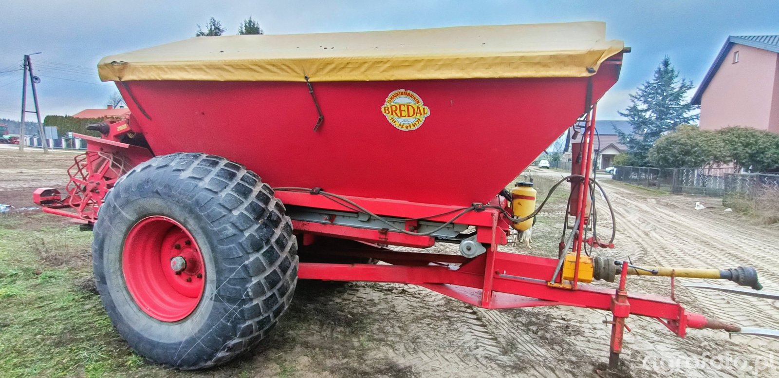

Rozsiewacz Bredal B6 na sprzedanie.
JarekBazydlo 3062 Opublikowano 1 Lutego 2025 Jak ktoś zainteresowany proszę pisać. Odnośnik do komentarza https://www.agrofoto.pl/forum/gallery/image/839920-bredal-b6/#findComment-3151932
dantur96 926 Opublikowano 1 Lutego 2025 Jaka cena Odnośnik do komentarza https://www.agrofoto.pl/forum/gallery/image/839920-bredal-b6/#findComment-3151934
JarekBazydlo 3062 Opublikowano 1 Lutego 2025 18900zl do negocjacji. Odnośnik do komentarza https://www.agrofoto.pl/forum/gallery/image/839920-bredal-b6/#findComment-3151935
dantur96 926 Opublikowano 1 Lutego 2025 Żebyś tydzień wcześniej wstawił to może bym kupił bo tydzień temu rcv 3 kupiłem 😃 Odnośnik do komentarza https://www.agrofoto.pl/forum/gallery/image/839920-bredal-b6/#findComment-3151938

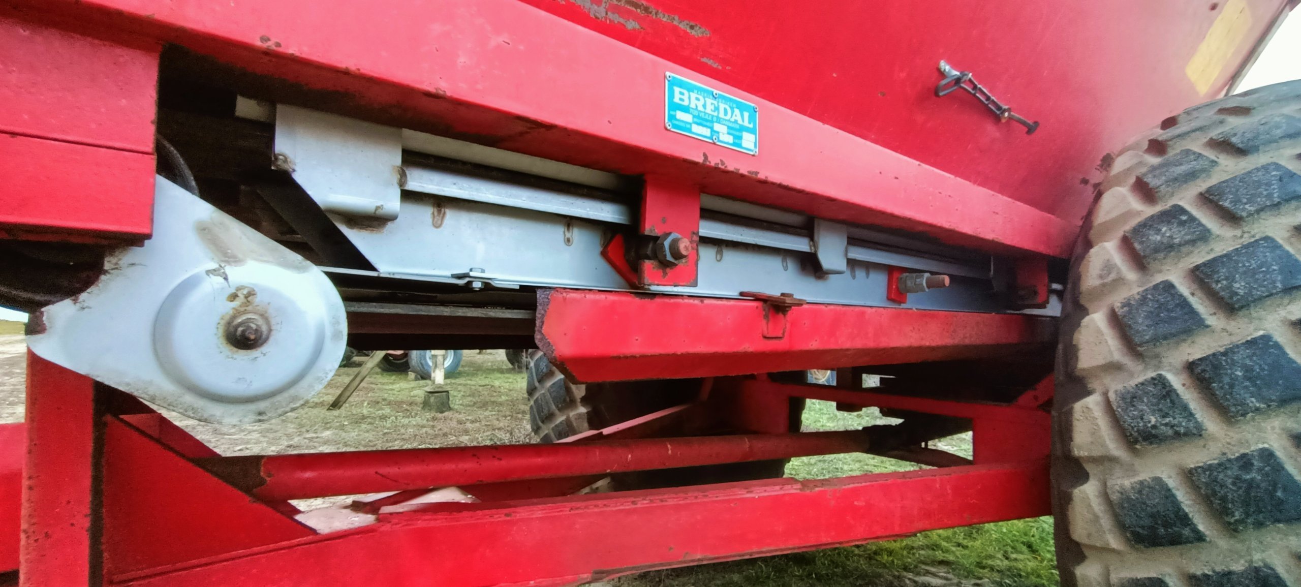

PawełBoruta 12 Opublikowano 1 Lutego 2025 Podłoga na taśmie czy na łańcuchy? Odnośnik do komentarza https://www.agrofoto.pl/forum/gallery/image/839920-bredal-b6/#findComment-3151941
JarekBazydlo 3062 Opublikowano 1 Lutego 2025 Dwie taśmy. Odnośnik do komentarza https://www.agrofoto.pl/forum/gallery/image/839920-bredal-b6/#findComment-3151944
wojak1986 2725 Opublikowano 1 Lutego 2025 Ta mała jcb jak u ciebie się sprawuje? Duży przebieg masz? Odnośnik do komentarza https://www.agrofoto.pl/forum/gallery/image/839920-bredal-b6/#findComment-3151945
JarekBazydlo 3062 Opublikowano 1 Lutego 2025 Bardzo dobrze. Teraz przydała by się trochę większa ale narazie inne wydatki. Przebieg musiał bym zobaczyć bo nie pamiętam ale trochę już zrobiła bo codziennie coś się nią robi. Odnośnik do komentarza https://www.agrofoto.pl/forum/gallery/image/839920-bredal-b6/#findComment-3151946
rocco0987 214 Opublikowano 1 Lutego 2025 zawsze mnie zastanawiało czy wapno dobrze tym sieje? nie zawiesza się nad tymi wąskimi taśmami. Odnośnik do komentarza https://www.agrofoto.pl/forum/gallery/image/839920-bredal-b6/#findComment-3151948
DanielFarmer 1578 Opublikowano 1 Lutego 2025 Na łańcuch byłoby lepsze....sialem nieprzyjrywane wapno pomotem na przenośniku belkowym to szło aż miło Odnośnik do komentarza https://www.agrofoto.pl/forum/gallery/image/839920-bredal-b6/#findComment-3151950
JarekBazydlo 3062 Opublikowano 1 Lutego 2025 Godzinę temu, rocco0987 napisał(a): zawsze mnie zastanawiało czy wapno dobrze tym sieje? nie zawiesza się nad tymi wąskimi taśmami. Zobacz na YouTube jest sporo filmików jak sieją tym wapno. Odnośnik do komentarza https://www.agrofoto.pl/forum/gallery/image/839920-bredal-b6/#findComment-3151955
tomek73 707 Opublikowano 1 Lutego 2025 Najlepsze taśma gumowa jedna duża. Miałem od nowości RNW potocznie RCW hydrauliczny to jak dla nie porażka te dwie taśmy a na środku kontownik. Przerobiłem na jedną taśmę po całości to wapno wchodziło miedzy podłogę a taśme, co 2-3 samochody rozwalałem to, taśme podnosiło mi z 15 cm wreszczie sprzedałem dziada. Kupiłem Bredala 8 B na jedną gumową dużą taśmę i jak chcę 13 ton wapna na ha to zero problemu, przesłona na 25 cm otwarta i zapierdziela aż miło. 3 lata temu sprzedałem go do kompletnego remontu z dziurami za 20 tyś w pół godziny od wystawienia poszedł 400 km, i kupiłem B8 z 95 roku za 27 w bardzo fajnym stanie. Niestety po 4 samochodach pękła w nim taśma, to od razu wypiaskowałme go i pomalowałem, Teraz podejrzewam że 50 tyś to bez problemu bym za niego dostał. 10 ton na raz ładuję do niego i ciągniczek NH 105 km przepinam. Odnośnik do komentarza https://www.agrofoto.pl/forum/gallery/image/839920-bredal-b6/#findComment-3151985
