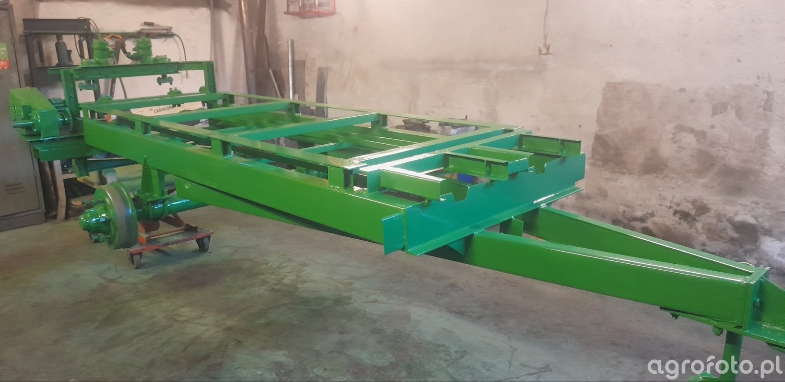

mikad 1232 Opublikowano 19 Stycznia 2025 (edytowane) Przekładnie boczną oraz górne mogłeś zdjąć, niedoczyszczone pod nimi będzie puchło. Edytowane 19 Stycznia 2025 przez mikad Odnośnik do komentarza https://www.agrofoto.pl/forum/gallery/image/839729-rama-rcw-3/#findComment-3150106
Michal984 628 Opublikowano 19 Stycznia 2025 mikad napisał: Przekładnie boczną oraz górne mogłeś zdjąć, niedoczyszczone pod nimi będzie puchło. Witam, oczywiście bardzo dobrze mówisz, rama ta cała jest zbudowana od zera wszystko ładnie wyczyszczone psikniete podkladem epoxydowym potem pod silnikami i przekładnią psikniety kolor wrzuczone graty i dokończone malowanie w całości😁😁 1 Odnośnik do komentarza https://www.agrofoto.pl/forum/gallery/image/839729-rama-rcw-3/#findComment-3150127
Tomek58 9 Opublikowano 19 Stycznia 2025 Możesz podać nazwę podkładu i farby.I jakiego rozpuszczalnika lub utwardzacza używasz bo też czeka mnie malowanie rcw Odnośnik do komentarza https://www.agrofoto.pl/forum/gallery/image/839729-rama-rcw-3/#findComment-3150136
michael31 36 Opublikowano 19 Stycznia 2025 Ile mniej więcej Cię kosztowała ta rama? Odnośnik do komentarza https://www.agrofoto.pl/forum/gallery/image/839729-rama-rcw-3/#findComment-3150146
Michal984 628 Opublikowano 19 Stycznia 2025 michael31 napisał: Ile mniej więcej Cię kosztowała ta rama? materiał jakoś w granicach 1500zł, oś i zaczep odzyskana ze starej ramy, tylko ta nowa rama ma dodatkowo zaślepione ceowniki od środka blachą 10mmoraz odzyskana ta konstrukcja co z przodu są rolki napinające łańcuchy 😃 Odnośnik do komentarza https://www.agrofoto.pl/forum/gallery/image/839729-rama-rcw-3/#findComment-3150160
Tomek58 9 Opublikowano 20 Stycznia 2025 Możesz napisać jaki konkretnie podkład użyłeś i jaką farbę na gotowa bo też czeka mnie malowanie Odnośnik do komentarza https://www.agrofoto.pl/forum/gallery/image/839729-rama-rcw-3/#findComment-3150253
Michal984 628 Opublikowano 2 Lutego 2025 podkład epoksydowy + lakier na bazie żywicy syntetycznej 10% rozcieńczalnik + 5% utwardzacz Odnośnik do komentarza https://www.agrofoto.pl/forum/gallery/image/839729-rama-rcw-3/#findComment-3152145
