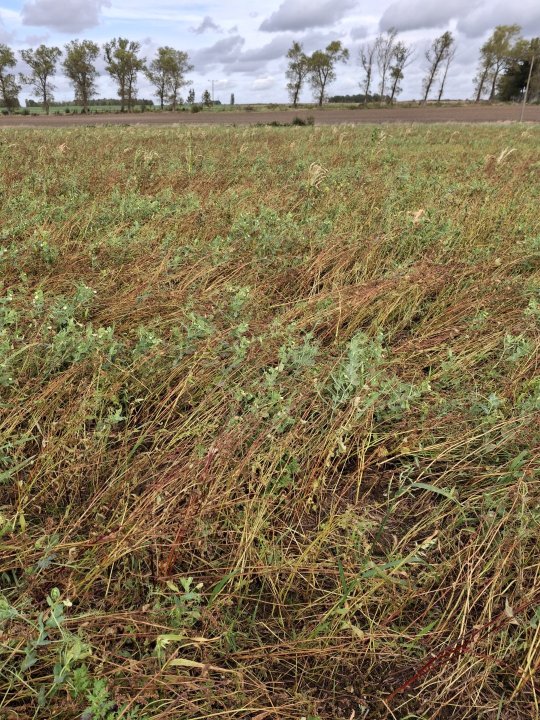

Uprawa przed siewem na ok 20 cm się opłaciła
WitekRolnik 3975 Opublikowano 13 Października 2024 Pięknie urósł Odnośnik do komentarza https://www.agrofoto.pl/forum/gallery/image/838515-poplon-pod-buraki/#findComment-3139194
Leszy 6718 Opublikowano 13 Października 2024 Uprawiałeś tyle pod siew polonu? Co teraz? Kasujesz to już, czy dopiero wiosną? Pod przed siewem uprawa płytka, czy znów głęboka? Odnośnik do komentarza https://www.agrofoto.pl/forum/gallery/image/838515-poplon-pod-buraki/#findComment-3139197
michalcium 1758 Opublikowano 13 Października 2024 Z pszenicy scięta słoma plus obornik na to gruber bez skrzydeł na 20 cm i siew siewnikiem z agregatem talerzowym teraz po rozsiewie nawozów poleci na 45cm pług dłutowy i lezy do wiosny Odnośnik do komentarza https://www.agrofoto.pl/forum/gallery/image/838515-poplon-pod-buraki/#findComment-3139205
Supersebusiek 780 Opublikowano 13 Października 2024 Jakie nawozy tam siałeś i po co na zimę to robić (chyba , że to totalna glina ) ale jak lekka ziemia to gdzie sens . Odnośnik do komentarza https://www.agrofoto.pl/forum/gallery/image/838515-poplon-pod-buraki/#findComment-3139259
michalcium 1758 Opublikowano 13 Października 2024 Korn kali i fosforan ziemia glina 3a pod buraki trzeci rok sieję jesienią nawozy i poniżej 70 ton/ha nie zebrałem burak do prawidłowego rozwoju potrzebuję nawozów głębiej i jest wrażliwy na zasolenie co występuje przy wiosennym nawożeniu w sporych dawkach Odnośnik do komentarza https://www.agrofoto.pl/forum/gallery/image/838515-poplon-pod-buraki/#findComment-3139265
pedro2 10917 Opublikowano 13 Października 2024 Pod rzodkiew trzeba głębiej to i pod ziemią bulwa zacna Odnośnik do komentarza https://www.agrofoto.pl/forum/gallery/image/838515-poplon-pod-buraki/#findComment-3139267
Marcin133 1405 Opublikowano 14 Października 2024 Co szło w skład poplonu i ile na hektar siales? Odnośnik do komentarza https://www.agrofoto.pl/forum/gallery/image/838515-poplon-pod-buraki/#findComment-3139326
michalcium 1758 Opublikowano 14 Października 2024 Rzodkiew oleista i gorczyca 18 kg/ha w mieszance 50/50 1 Odnośnik do komentarza https://www.agrofoto.pl/forum/gallery/image/838515-poplon-pod-buraki/#findComment-3139327
Marcin133 1405 Opublikowano 14 Października 2024 U nas w tym roku gorczycę zjadły larwy, chyba te co rzepak atakowały Odnośnik do komentarza https://www.agrofoto.pl/forum/gallery/image/838515-poplon-pod-buraki/#findComment-3139376
DominikPodolski 4 Opublikowano 14 Października 2024 Marcin133 napisał: U nas w tym roku gorczycę zjadły larwy, chyba te co rzepak atakowały Gnatarz atakował, ja pryskalem kazde pole z gorczycą i pozbyłem się dziada Odnośnik do komentarza https://www.agrofoto.pl/forum/gallery/image/838515-poplon-pod-buraki/#findComment-3139377
Marcin133 1405 Opublikowano 14 Października 2024 Możliwe pierwszy raz takie coś. Same badyle zostały a ta rzodkiew nie atakował. Poszła talerzowka i leży. Trochę sKoda bo sporo masy poszło ale co zrobić Odnośnik do komentarza https://www.agrofoto.pl/forum/gallery/image/838515-poplon-pod-buraki/#findComment-3139405
michalcium 1758 Opublikowano 14 Października 2024 U mnie sianą we wcześniejszym terminie też pogryzło ale na szczęście nieduży areał @DominikPodolski jakim środkiem pryskales w jakiej dawce? Odnośnik do komentarza https://www.agrofoto.pl/forum/gallery/image/838515-poplon-pod-buraki/#findComment-3139410
pedro2 10917 Opublikowano 14 Października 2024 U mnie zaczął, ale odpuścił Nie wiem czemu. Z dnia na dzień się pojawiły i tak samo szybko znikły Jedynie groch mocno dostał po doopie od mszycy. Ale o dziwo odbił czubki zielone i rośnie Odnośnik do komentarza https://www.agrofoto.pl/forum/gallery/image/838515-poplon-pod-buraki/#findComment-3139413
Tomek90 3325 Opublikowano 14 Października 2024 Dnia 13.10.2024 o 15:40, michalcium napisał: Z pszenicy scięta słoma plus obornik na to gruber bez skrzydeł na 20 cm i siew siewnikiem z agregatem talerzowym teraz po rozsiewie nawozów poleci na 45cm pług dłutowy i lezy do wiosny Już spulchniane do przesady na 20cm potem 45cm do tego rzodkiew w poplonie swoje. Odnośnik do komentarza https://www.agrofoto.pl/forum/gallery/image/838515-poplon-pod-buraki/#findComment-3139415
Zapracowany 375 Opublikowano 14 Października 2024 Trochę się najeździłeś. Wysiałem rozsiewaczem do nawozu, później ztalerzowałem i też urósł... Odnośnik do komentarza https://www.agrofoto.pl/forum/gallery/image/838515-poplon-pod-buraki/#findComment-3139429
DominikPodolski 4 Opublikowano 15 Października 2024 michalcium napisał: U mnie sianą we wcześniejszym terminie też pogryzło ale na szczęście nieduży areał @DominikPodolski jakim środkiem pryskales w jakiej dawce? 0.8l na hektar, środek Dur**** Odnośnik do komentarza https://www.agrofoto.pl/forum/gallery/image/838515-poplon-pod-buraki/#findComment-3139486
michalcium 1758 Opublikowano 15 Października 2024 14 godzin temu, Tomek90 napisał: Już spulchniane do przesady na 20cm potem 45cm do tego rzodkiew w poplonie swoje. Uwierz mi pod burak warto przeryć głębiej tym bardziej zwięzłe gliniaste gleby Odnośnik do komentarza https://www.agrofoto.pl/forum/gallery/image/838515-poplon-pod-buraki/#findComment-3139516
