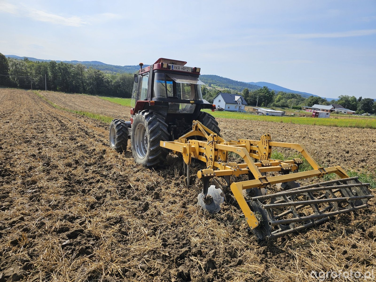

GABBER85 2196 Opublikowano 15 Sierpnia 2024 Case wystarcza do niego? ile rap? Odnośnik do komentarza https://www.agrofoto.pl/forum/gallery/image/837442-case-845xl-staltech-orlik-22m/#findComment-3130902
Setik 612 Opublikowano 15 Sierpnia 2024 Tak do niecałych 15cm do zerwania ścierniska wystarczy. Drugi raz delikatnie głębiej do 20cm myślę że też da radę ale bez szału z prędkością pewnie będzie. 5 łap, 2.2m Odnośnik do komentarza https://www.agrofoto.pl/forum/gallery/image/837442-case-845xl-staltech-orlik-22m/#findComment-3130905
radekz200 10024 Opublikowano 15 Sierpnia 2024 kurła miałem to kiedyś 😛😛 co w tym ropy mi zachlał to tylko ja wiem 1 Odnośnik do komentarza https://www.agrofoto.pl/forum/gallery/image/837442-case-845xl-staltech-orlik-22m/#findComment-3130912
robi57362 2823 Opublikowano 15 Sierpnia 2024 no gruber sporo więcej potrzebuje od talerzowki ropy Odnośnik do komentarza https://www.agrofoto.pl/forum/gallery/image/837442-case-845xl-staltech-orlik-22m/#findComment-3130921
Setik 612 Opublikowano 15 Sierpnia 2024 Miałem sporo lat talerzówkę.. Oszczędności w paliwie bardzo duże ale żeby uzyskać efekt taki jak tutaj to musiałbym jeździć 2x a i tak w sumie by to tak nie wyglądało, najlepiej żeby była wilgoć w glebie a o to coraz trudniej. Na ciężkich glebach talerzówka nie zdaje egzaminu, musiała by taka 2,5m ważyć koło 1,5t albo i lepiej. Odnośnik do komentarza https://www.agrofoto.pl/forum/gallery/image/837442-case-845xl-staltech-orlik-22m/#findComment-3130926
rafal3939 257 Opublikowano 15 Sierpnia 2024 (edytowane) 60 KM bez napędu, 2,1m- 9 łap, wczesniej było talerzowane Edytowane 15 Sierpnia 2024 przez rafal3939 Odnośnik do komentarza https://www.agrofoto.pl/forum/gallery/image/837442-case-845xl-staltech-orlik-22m/#findComment-3130942
songo 913 Opublikowano 15 Sierpnia 2024 sąsiad ma polska talerzowke z agromy to ja trochę w szoku jestem jaka ona robotę robi, nie wiem jak, ale pole wygląda jak po orce Odnośnik do komentarza https://www.agrofoto.pl/forum/gallery/image/837442-case-845xl-staltech-orlik-22m/#findComment-3130950

Strongman 4840 Opublikowano 16 Sierpnia 2024 (edytowane) 9 godzin temu, songo napisał: sąsiad ma polska talerzowke z agromy to ja trochę w szoku jestem jaka ona robotę robi, nie wiem jak, ale pole wygląda jak po orce Z unni ten kos robi robotę. 11 godzin temu, radekz200 napisał: kurła miałem to kiedyś 😛😛 co w tym ropy mi zachlał to tylko ja wiem Prawda dlatego sprzedałem grubera. To cięższe w uciongu niz orka. Edytowane 16 Sierpnia 2024 przez Strongman Odnośnik do komentarza https://www.agrofoto.pl/forum/gallery/image/837442-case-845xl-staltech-orlik-22m/#findComment-3130963
songo 913 Opublikowano 16 Sierpnia 2024 no bez przesady ja ciągami grubera 3m 15lap i pług 4 skiby 1.8m i robię tym samym biegiem tylko pług idzie głębiej heh Odnośnik do komentarza https://www.agrofoto.pl/forum/gallery/image/837442-case-845xl-staltech-orlik-22m/#findComment-3130964
Strongman 4840 Opublikowano 16 Sierpnia 2024 (edytowane) No ale tu jest 5 lap i onne są wienksze to co innego i te podcinacze. Twój jak ma 15 to jak sprenzynówka. Edytowane 16 Sierpnia 2024 przez Strongman 1 Odnośnik do komentarza https://www.agrofoto.pl/forum/gallery/image/837442-case-845xl-staltech-orlik-22m/#findComment-3130968
SawekBraczyk 850 Opublikowano 16 Sierpnia 2024 Ja 7 łap i 3m i ZTS12145 nic tam se z niego nie robi. Gruber to gruber, na ścierniska zbożowe to wolę grubera. Odnośnik do komentarza https://www.agrofoto.pl/forum/gallery/image/837442-case-845xl-staltech-orlik-22m/#findComment-3130973
radekz200 10024 Opublikowano 16 Sierpnia 2024 20 minut temu, Strongman napisał: No ale tu jest 5 lap i onne są wienksze to co innego i te podcinacze. Twój jak ma 15 to jak sprenzynówka. dokładnie 😛 Odnośnik do komentarza https://www.agrofoto.pl/forum/gallery/image/837442-case-845xl-staltech-orlik-22m/#findComment-3130974
Alchemik 552 Opublikowano 16 Sierpnia 2024 14 godzin temu, radekz200 napisał: kurła miałem to kiedyś 😛😛 co w tym ropy mi zachlał to tylko ja wiem Aż taka tragedia? U sąsiada jeździ 856 to nic nie wspominał, że lubi dużo łyknąć, u rodziny jeździ 956 to tylko mówili, że do bardzo lekkich prac się nie nadaje, bo wtedy dużo wychodzi. Ale to większy kaliber ciągnika to wiadomo. Odnośnik do komentarza https://www.agrofoto.pl/forum/gallery/image/837442-case-845xl-staltech-orlik-22m/#findComment-3130982
radekz200 10024 Opublikowano 16 Sierpnia 2024 4 minuty temu, Alchemik napisał: Aż taka tragedia? U sąsiada jeździ 856 to nic nie wspominał, że lubi dużo łyknąć, u rodziny jeździ 956 to tylko mówili, że do bardzo lekkich prac się nie nadaje, bo wtedy dużo wychodzi. Ale to większy kaliber ciągnika to wiadomo. toż dojcze ogólnie mało palą a w tym dziadostwie to jak smok, więcej niż w pługu, w talerzowce to sama robotę zrobię 2 razy szybciej i za 2 razy mniej paliwa 😛 jedynie po gruberze orka lżej szła Odnośnik do komentarza https://www.agrofoto.pl/forum/gallery/image/837442-case-845xl-staltech-orlik-22m/#findComment-3130983
konteno 3933 Opublikowano 16 Sierpnia 2024 55 minut temu, radekz200 napisał: toż dojcze ogólnie mało palą a w tym dziadostwie to jak smok, bo czwórke silnik żeby dała rade ciągnąć to trzeba pałować niestety ale robi gruber mniej więcej na połowie głębokości między pługiem a talerzówką jakbyś tego czarnego warriora szóstke zapiął to byłaby różnica bo dasz mu na pół gwizdka a i zapasu mocy starczy by jechać te pare km/h więcej niż tym dojczem 1 Odnośnik do komentarza https://www.agrofoto.pl/forum/gallery/image/837442-case-845xl-staltech-orlik-22m/#findComment-3130992

krzysio22 1069 Opublikowano 16 Sierpnia 2024 A po co gruberem ryć na 15? Jaki to ma sens? Talerzówką też tak głęboko ryjecie? Aby wzruszyć i korzenie poderwać. Odnośnik do komentarza https://www.agrofoto.pl/forum/gallery/image/837442-case-845xl-staltech-orlik-22m/#findComment-3131034
robi57362 2823 Opublikowano 16 Sierpnia 2024 Żeby po gruberze wyglądało dobrze to na te 12 trzeba ryc,talerzowka zależy jaka ale 8 cm jest dla mnie idealnie 1 Odnośnik do komentarza https://www.agrofoto.pl/forum/gallery/image/837442-case-845xl-staltech-orlik-22m/#findComment-3131037
tytanowyJanusz 5151 Opublikowano 16 Sierpnia 2024 21 godzin temu, songo napisał: sąsiad ma polska talerzowke z agromy to ja trochę w szoku jestem jaka ona robotę robi, nie wiem jak, ale pole wygląda jak po orce Słoma zebrana, do tego wilgoć która pozwala wejść po same ośki w ziemię i efekt jest bardzo dobry Odnośnik do komentarza https://www.agrofoto.pl/forum/gallery/image/837442-case-845xl-staltech-orlik-22m/#findComment-3131039
krzysio22 1069 Opublikowano 16 Sierpnia 2024 43 minuty temu, robi57362 napisał: Żeby po gruberze wyglądało dobrze to na te 12 trzeba ryc,talerzowka zależy jaka ale 8 cm jest dla mnie idealnie Jak wedlug was wyglada dobra uprawka po zniwach? Aby lekko zruszyc, zeby samosiewy powschodzily i wsio. A nie walicie na czarno, gdzie przyjdzie kilka dni bez deszczu i tylko wiatr piach gania po polach. 4 Odnośnik do komentarza https://www.agrofoto.pl/forum/gallery/image/837442-case-845xl-staltech-orlik-22m/#findComment-3131042
Strongman 4840 Opublikowano 16 Sierpnia 2024 (edytowane) 51 minut temu, tytanowyJanusz napisał: Słoma zebrana, do tego wilgoć która pozwala wejść po same ośki w ziemię i efekt jest bardzo dobry Jak wilgotno to na pewno ale raczej liczy się ciężar talerzówki i wielkość talerzy,bo to niema co porównywać jakieś starej talerzówki typu bomet do tych nowych wielkich ciężkich. Edytowane 16 Sierpnia 2024 przez Strongman Odnośnik do komentarza https://www.agrofoto.pl/forum/gallery/image/837442-case-845xl-staltech-orlik-22m/#findComment-3131044
mf362 1355 Opublikowano 16 Sierpnia 2024 Te stare zagraniczne ciagane to robią robotę jak waży 2.5 czy 3 Tony ale to musi być konkretny traktor 1 Odnośnik do komentarza https://www.agrofoto.pl/forum/gallery/image/837442-case-845xl-staltech-orlik-22m/#findComment-3131050
Strongman 4840 Opublikowano 16 Sierpnia 2024 Akpil podobno produkuję talerzówkę 5m na kołach która warzy 5T Odnośnik do komentarza https://www.agrofoto.pl/forum/gallery/image/837442-case-845xl-staltech-orlik-22m/#findComment-3131056
12Pafnucy 14575 Opublikowano 16 Sierpnia 2024 3 minuty temu, Strongman napisał: która warzy 5T Warzy to się piwo... Się nóż w kieszeni otwiera czasami na Twoje byki... 1 Odnośnik do komentarza https://www.agrofoto.pl/forum/gallery/image/837442-case-845xl-staltech-orlik-22m/#findComment-3131058
