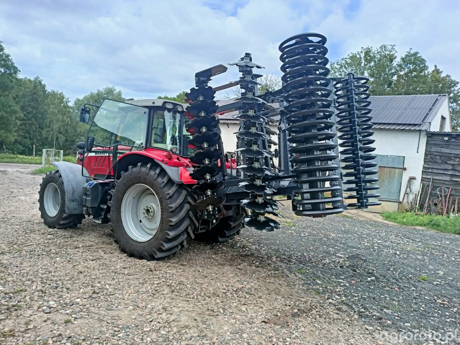

talerzówka Wolf met.
Właśnie przywieźli i testuje czy traktor podniesie. Niby 2700kg

Jakie wyposażenie talerzowka i jak opinia o niej? Też myślę o takiej tylko nie wiem jaka szerokość. Ciągnik to NH t6-180. Wał 500 ? Talerze 560? Piasta bezobsługowa?
mam syeyra Profi 6cyl , a więc praktycznie kopie twojego T6. i powiem jedno. to za mały traktor raz mi się massey zepsuł, że musiałem go z pola odholować zostawiając talerzowke. i potem te talerzowke chciałem zwieźć do domu steyrem. Mimo tony na przednim tuzie bałem się na asfalcie przekraczac 20km/h bo każdy przełomik czy mulda to prawie że przod podrywało do góry i się bałem że w jakieś drzewo przywalę.
Co do opinii- niezmiennie dobra. wzialbym drugi raz.
wał 500 albo 600 bym musiał sprawdzić/, talerze 560 bezobsługowe piasty.
