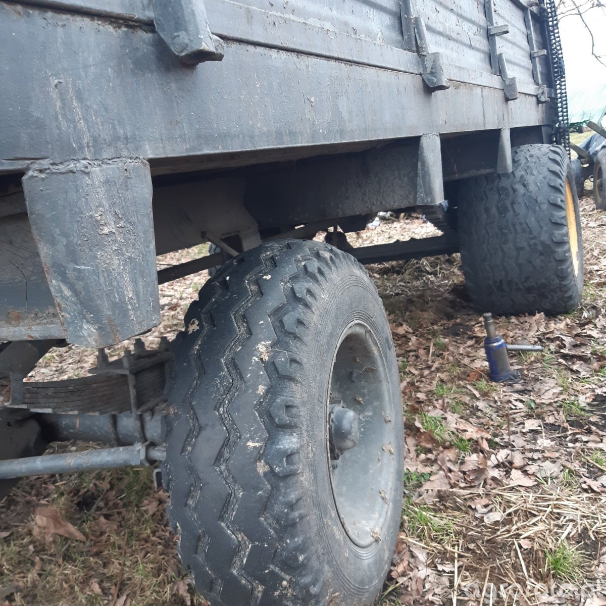

koniec z koleinami

ŻakowskiSławomir 431 Opublikowano 13 Lutego 2024 koniec dopóki się porządnie nie wtopi, wtedy kolein narobisz x3, ile tych opon zmieniasz na takie? Odnośnik do komentarza https://www.agrofoto.pl/forum/gallery/image/833052-kolo-190-45r17-w-rozrzutniku/#findComment-3100750

lukasz20 885 Opublikowano 13 Lutego 2024 Od czego koła? Na przodzie zmieszczą się przy skręcaniu?🤔 Odnośnik do komentarza https://www.agrofoto.pl/forum/gallery/image/833052-kolo-190-45r17-w-rozrzutniku/#findComment-3100754

andrzej78 877 Opublikowano 13 Lutego 2024 (edytowane) Tylko nie ładuj za dużo na rozrzutnik i unikaj nierówności ,bo rama nad kołem zrobi dwie opony z jednej. Edytowane 13 Lutego 2024 przez andrzej78 Odnośnik do komentarza https://www.agrofoto.pl/forum/gallery/image/833052-kolo-190-45r17-w-rozrzutniku/#findComment-3100757
konteno 3606 Opublikowano 13 Lutego 2024 pewnie tył tylko taki bedzie ale przejedź na szage przez bruzde po pługu z pełnym obornikiem to bedzie nieciekawie ale może wyższe odboje na tył pomogą Odnośnik do komentarza https://www.agrofoto.pl/forum/gallery/image/833052-kolo-190-45r17-w-rozrzutniku/#findComment-3100760

izydor6280 1247 Opublikowano 13 Lutego 2024 1 godzinę temu, andrzej78 napisał: Tylko nie ładuj za dużo na rozrzutnik i unikaj nierówności ,bo rama nad kołem zrobi dwie opony z jednej. 11.5 są wyższe i jeszcze nigdy nie siadł na tyle rozrzutnik aby się rama oparła na kole Odnośnik do komentarza https://www.agrofoto.pl/forum/gallery/image/833052-kolo-190-45r17-w-rozrzutniku/#findComment-3100780
robi57362 2788 Opublikowano 13 Lutego 2024 to tylko na wiosenną akcję obornika na laki, kola od prasy nh 65x założone na tyl bo tyl zawsze najbardziej siada, a i na orgi felgi mam założone kulku letnie kabaty badziew sporo węższe i niższe niz stare stomilki jakie sa na przodzie. Nie ma ktoś tego rozmiaru opon na sprzedaż bo te sa w fatalnym stanie? Odnośnik do komentarza https://www.agrofoto.pl/forum/gallery/image/833052-kolo-190-45r17-w-rozrzutniku/#findComment-3100782

kuna9977 128 Opublikowano 15 Lutego 2024 Lacze konkretne ale po co i na co? Miałem w swoim 11.5 nie było problemu żebym z nim się zatopił a też nie raz w mokrym się woziło. Odnośnik do komentarza https://www.agrofoto.pl/forum/gallery/image/833052-kolo-190-45r17-w-rozrzutniku/#findComment-3101009

robi57362 2788 Opublikowano 15 Lutego 2024 kuna9977 napisał: Lacze konkretne ale po co i na co? Miałem w swoim 11.5 nie było problemu żebym z nim się zatopił a też nie raz w mokrym się woziło. założył bym węższe ale nie mam a kupować to słaby interes, u mnie torfowe łaki i czesto jest podmokly teren tyle co darń trzyma Odnośnik do komentarza https://www.agrofoto.pl/forum/gallery/image/833052-kolo-190-45r17-w-rozrzutniku/#findComment-3101020

DjFarmerr 178 Opublikowano 15 Lutego 2024 Daj znac jak wyjdą takie koła w praktyce. Ja mam taki rozrzutnik na sztywnym bez resoru i na miekkim tragedia jak siada tył. Najgorzej jak ciągam 60ką. Trochę drapnie i gnojarka w tych koleinach i po osie siedzi. Za większym ciągnikiem jest troche lepiej. 1 Odnośnik do komentarza https://www.agrofoto.pl/forum/gallery/image/833052-kolo-190-45r17-w-rozrzutniku/#findComment-3101104
robi57362 2788 Opublikowano 6 Marca 2024 DjFarmerr napisał:Daj znac jak wyjdą takie koła w praktyce. Ja mam taki rozrzutnik na sztywnym bez resoru i na miekkim tragedia jak siada tył. Najgorzej jak ciągam 60ką. Trochę drapnie i gnojarka w tych koleinach i po osie siedzi. Za większym ciągnikiem jest troche lepiej.rozrzutnik roztrząs juz ok 100 kursów i wszystko elegancko chodzi, nic nie wadźi , teraz przednie kola najwyżej robia koleine a tylne równają 😆 Odnośnik do komentarza https://www.agrofoto.pl/forum/gallery/image/833052-kolo-190-45r17-w-rozrzutniku/#findComment-3104528
