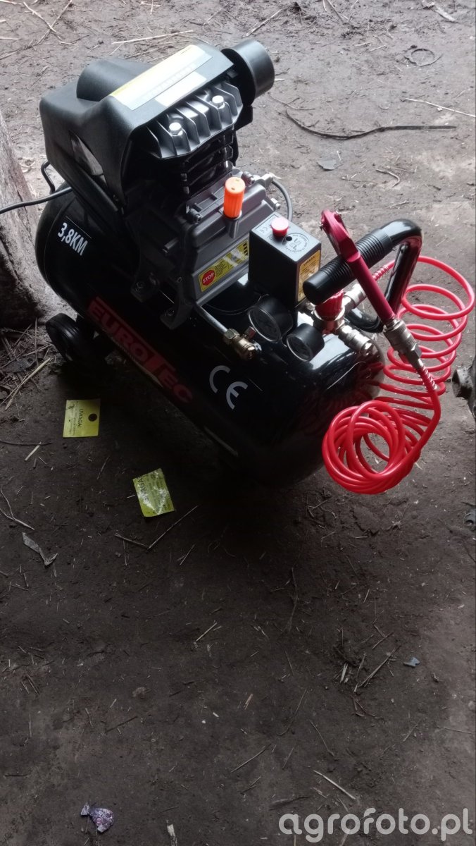

Qwazi 17093 Opublikowano 26 Stycznia 2024 Bardzo dobrze Krzysiu👍, widzę, że się sposobisz do malowania...mojej przyczepy 🤗🤭... Bezawaryjności 💪 Odnośnik do komentarza https://www.agrofoto.pl/forum/gallery/image/832680-kompresor-eurotec-50l/#findComment-3096849
ZetorMisio 1122 Opublikowano 26 Stycznia 2024 Takie kompresory to są jakoś naprawialne i czy to jest opłacalne? Mam podobny , niby pompuje powietrze ale strasznie słabo do 3atmosfer na zegarze nabije dalej już nie. Odnośnik do komentarza https://www.agrofoto.pl/forum/gallery/image/832680-kompresor-eurotec-50l/#findComment-3096850
superfarmer02 4330 Opublikowano 26 Stycznia 2024 12 minut temu, Qwazi napisał: Bardzo dobrze Krzysiu👍, widzę, że się sposobisz do malowania...mojej przyczepy 🤗🤭... Bezawaryjności 💪 No, no... A jaki legancki pistolet dali... 9 minut temu, ZetorMisio napisał: Takie kompresory to są jakoś naprawialne i czy to jest opłacalne? Mam podobny , niby pompuje powietrze ale strasznie słabo do 3atmosfer na zegarze nabije dalej już nie. Do samej sprężarki części idzie dostać ale silnik jest zintegrowany z obudowa a zdjąć stary wał korbowy jest trochę ciężko bez cięcia🤭 Odnośnik do komentarza https://www.agrofoto.pl/forum/gallery/image/832680-kompresor-eurotec-50l/#findComment-3096852
mikad 1232 Opublikowano 26 Stycznia 2024 Koło w rowerze napompować można, piłkę dziecku a nawet z kółkiem w taczce sobie poradzi. Odnośnik do komentarza https://www.agrofoto.pl/forum/gallery/image/832680-kompresor-eurotec-50l/#findComment-3096858
superfarmer02 4330 Opublikowano 26 Stycznia 2024 Myślę że więcej ogarnie... 1 Odnośnik do komentarza https://www.agrofoto.pl/forum/gallery/image/832680-kompresor-eurotec-50l/#findComment-3096862
marian300 63 Opublikowano 26 Stycznia 2024 ja tam swoim 25 l 8 baróf psiukam 😁😂 1 Odnośnik do komentarza https://www.agrofoto.pl/forum/gallery/image/832680-kompresor-eurotec-50l/#findComment-3096907
bergman31 857 Opublikowano 26 Stycznia 2024 2 godziny temu, ZetorMisio napisał: Takie kompresory to są jakoś naprawialne i czy to jest opłacalne? Mam podobny , niby pompuje powietrze ale strasznie słabo do 3atmosfer na zegarze nabije dalej już nie. Miałem podobny i do 8atm. dobijał. Niestety do malowania przyczep miał za małą wydajność i musiałem robić przerwy, co przy malowaniu szybko schnącą farbą nie jest wskazane. Konserwacja podwozia to już była męczarnia. Odnośnik do komentarza https://www.agrofoto.pl/forum/gallery/image/832680-kompresor-eurotec-50l/#findComment-3096913
superfarmer02 4330 Opublikowano 26 Stycznia 2024 4 minuty temu, bergman31 napisał: Miałem podobny i do 8atm. dobijał. Niestety do malowania przyczep miał za małą wydajność i musiałem robić przerwy, co przy malowaniu szybko schnącą farbą nie jest wskazane. Konserwacja podwozia to już była męczarnia. Takim tylko 24l na raz odmalowałem pakę w d-47 kopaczkę elewatorową i burty od małej przyczepki 2.5t. tylko 2 dłuższe przerwy a tak to chodził bez przerwy. Dał radę ale na koniec osłona ciepła🤭 Odnośnik do komentarza https://www.agrofoto.pl/forum/gallery/image/832680-kompresor-eurotec-50l/#findComment-3096919
bergman31 857 Opublikowano 26 Stycznia 2024 (edytowane) Dużo zależy od pistoletu i jego zapotrzebowania na powietrze (wydatek i ciśnienie) oraz od rodzaju farby/lakieru. Moje pistolety mają ciśnienie robocze od 3 do 4 barów i zapotrzebowanie od 320 do 360l/min. @superfarmer02 napisałeś, że Twój kompresor chodził bez przerwy, czyli nie był wstanie nabić zbiornika i się wyłączyć podczas malowania? Edytowane 26 Stycznia 2024 przez bergman31 1 Odnośnik do komentarza https://www.agrofoto.pl/forum/gallery/image/832680-kompresor-eurotec-50l/#findComment-3096933
krzys111 150 Opublikowano 26 Stycznia 2024 ZetorMisio napisał: Takie kompresory to są jakoś naprawialne i czy to jest opłacalne? Mam podobny , niby pompuje powietrze ale strasznie słabo do 3atmosfer na zegarze nabije dalej już nie. Wyłacza się? Czy chodzi ciągle i nie nabija. Jeśli wyłącza się przy 3 ATM. trzeba podkręcić presostat. Odnośnik do komentarza https://www.agrofoto.pl/forum/gallery/image/832680-kompresor-eurotec-50l/#findComment-3096944
superfarmer02 4330 Opublikowano 26 Stycznia 2024 33 minuty temu, bergman31 napisał: Dużo zależy od pistoletu i jego zapotrzebowania na powietrze (wydatek i ciśnienie) oraz od rodzaju farby/lakieru. Moje pistolety mają ciśnienie robocze od 3 do 4 barów i zapotrzebowanie od 320 do 360l/min. @superfarmer02 napisałeś, że Twój kompresor chodził bez przerwy, czyli nie był wstanie nabić zbiornika i się wyłączyć podczas malowania? Na chwilę się wyłączał jak faby dolewalem ale to na niecała minutę. 1 Odnośnik do komentarza https://www.agrofoto.pl/forum/gallery/image/832680-kompresor-eurotec-50l/#findComment-3096947
szymon09875 15463 Opublikowano 26 Stycznia 2024 3 godziny temu, ZetorMisio napisał: Takie kompresory to są jakoś naprawialne i czy to jest opłacalne? Mam podobny , niby pompuje powietrze ale strasznie słabo do 3atmosfer na zegarze nabije dalej już nie. Ostatnio znajomy zawiózł takiego do "serwisu" bo podobnie jak twój nabijał do 2 i dalej nic, chodził a nie mógł nabić. Powiedzieli że nic się nie zrobi. Rozebrałem głowice i tam jest taka blaszka jako zaworek robi, była odgięta. Doklepalem ją na kowadle i śmiga aż miło. 1 Odnośnik do komentarza https://www.agrofoto.pl/forum/gallery/image/832680-kompresor-eurotec-50l/#findComment-3096950
konteno 4807 Opublikowano 26 Stycznia 2024 (edytowane) 3 godziny temu, ZetorMisio napisał: Takie kompresory to są jakoś naprawialne i czy to jest opłacalne? Mam podobny , niby pompuje powietrze ale strasznie słabo do 3atmosfer na zegarze nabije dalej już nie. albo zawór zwrotny zajechany albo blaszki zaworowe w głowicy 3 godziny temu, superfarmer02 napisał: Myślę że więcej ogarnie... ciekawe czy faktycznie mocniejszy czy tylko na nalepce a w silniku aluminium 3 godziny temu, superfarmer02 napisał: Myślę że więcej ogarnie... ciekawe czy faktycznie mocniejszy czy tylko na nalepce a w silniku aluminium Edytowane 26 Stycznia 2024 przez konteno Odnośnik do komentarza https://www.agrofoto.pl/forum/gallery/image/832680-kompresor-eurotec-50l/#findComment-3096952
superfarmer02 4330 Opublikowano 26 Stycznia 2024 A jak myślisz? Odnośnik do komentarza https://www.agrofoto.pl/forum/gallery/image/832680-kompresor-eurotec-50l/#findComment-3096969
szymon09875 15463 Opublikowano 26 Stycznia 2024 Mam takiego euroteca już z 10 lat, kilkanaście maszyn odmalowalem tym, kombajn, prasa wszystko dmuchane plus często z ropowica w warsztacie. Jedyna awaria to zaworek zwrotny przy butli 1 Odnośnik do komentarza https://www.agrofoto.pl/forum/gallery/image/832680-kompresor-eurotec-50l/#findComment-3096973
Sylwekx25 6418 Opublikowano 26 Stycznia 2024 Krzysztofie jaka cena tego sprzęta? 🤔 Odnośnik do komentarza https://www.agrofoto.pl/forum/gallery/image/832680-kompresor-eurotec-50l/#findComment-3096977
superfarmer02 4330 Opublikowano 26 Stycznia 2024 (edytowane) 570 nie całe Edytowane 26 Stycznia 2024 przez superfarmer02 Odnośnik do komentarza https://www.agrofoto.pl/forum/gallery/image/832680-kompresor-eurotec-50l/#findComment-3096980
